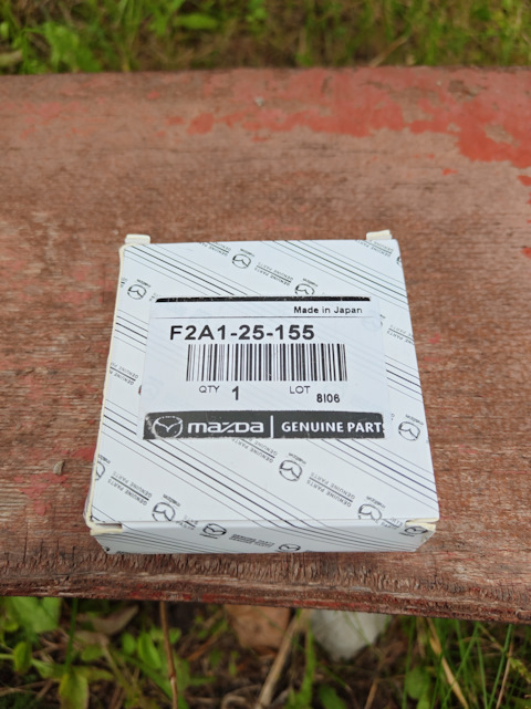

Оригинал и Подделка подвесного подшипника привода на Mazda CX5 F2A125155
Оригинал и Подделка подвесного подшипника привода на Mazda CX5 1. 2. Скоро будет процесс замены. Кстати заказал и фильтр масленный Filtron, тоже пришла подделка с озона, видео на канале. Цена кс…

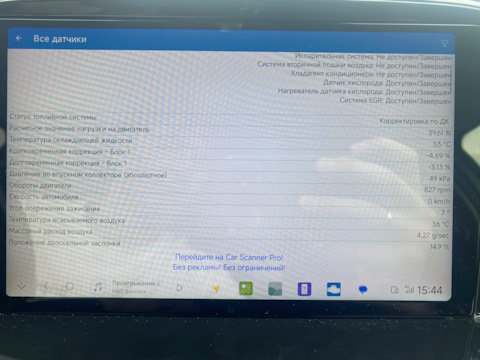

Расход воздуха 4,27 г/с на холостых, отрицательные коррекции

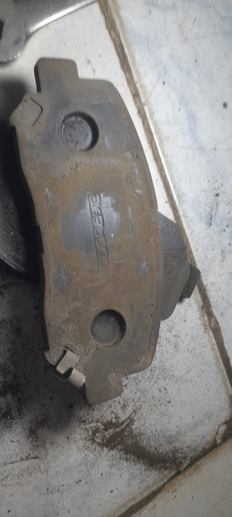

Поломка-наблюдение
Всем привет! На днях менял колодки, после чего появился скрип в районе правого переднего, мастеровой сказал притрутся, пройдет. ~ 500км проехал, скрипит. Может кто сталкивался, пока времени самому ра…

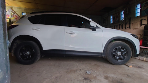

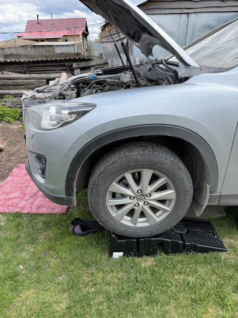

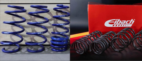

Господа подскажите по подвеске
Заметил на машине по аркам, зад как будто приподнят относительно переда. Осмотрел заднюю подвеску, никаких проставок нет, спереди менял стойки опорные, ничего не изменилось. Могли ли так передние пру…

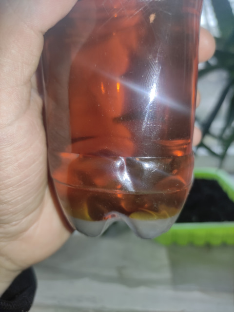

Коррекции по топливу уползли вверх
Всем привет. Второй день выскакивает чек по Р0171. Long 20.31% Пропуски по форсункам в основном только в 3 цилиндре, порядка 40-50 пропусков, в остальных 1-2-3, не больше. Неделю назад снимал форсунк…
Сегодня помыл форсунки лавром, без снятия. Как итог: пропуски почти пропали, коррекция выравнивается постепенно, чек не выскакивает. По крайней мере уже не 20%. Пока домой доехал упало до 12%. Позже опять ехать нужно будет, думаю еще упадет. Но интересно другое — промывал по инструкции. 15 минут на ХХ, далее 15 минут откисание и еще 15 минут с повышенными оборотами. Так вот на третьем этапе пожмакал немного шланг адсорбера. В итоге тачка заглохла. И дальше начались какие-то непонятки. Запустилась потом очень плохо (на лавре в принципе запустилась изначально фигово, стартером долго крутил, давление в бутылке 4 очка было), обороты нестабильные были. Если газу даешь сразу глохнет. Приходилось отключать клемму акб, ждать пару минут, скидывать ошибки и опять запускать. И она опять запускалась с трудом. Что странно, ведь в системе лавр уже был. Скидывал крышку воздухана. Дул ртом на дмрв) кратковременная падала и движок захлебывался. В общем не стал до конца ждать пока расходуется лавр, грамм 300 с литрушки наверное осталось. Подсоединил обратно штатную магистраль, запустил и поехал домой. Для себя решил, что ДМРВ все же нужно поменять, все таки пробег у него уже 264 тысячи.
мой отхлебнул на 140000 примерно . ваш долгожитель. мне спецы пытались прописать за дорого, все процедурки, что вы проделали, но не успели ручки свои запустить. поменял датчик. Машина аж выдохнула как будто)))
Давление в коллекторе повышенное Но стоит смотреть подробнее Обьем воздуха норм а вот ширина импульса (если это данные с ХХ но 70 % больше чем поаспортные) По ходу форсунка(и) приехали Но это предположение Надо смотреть все данные

Выпал
Друзья, доброго времени суток. Этот пост в продолжение предыдущего, описывать тут всё не стану, просто не большой комментарий оставлю, что лучок выпал в осадок, скорой сменю от греха подальше. Про то…
жду не дождусь когда ваше уплотнительное кольцо круглого сечения потечет, но ждать надо зимы с сильными морозами когда давление будет максимальным из-за высокой вязкости масла, вот тогда уплотнение круглого сечения и не просто потечет а побежит потому что площадь прижима меньше чем у традиционных уплотнительных колец квадратного сечения у которых площадь прижима больше в 2-3 раза . вам продали масляный фильтр с уплотнительным кольцом круглого сечения предназначенного для теплой азии например в японии где редкая зима под минус 5 — 7 градусов . и не забудьте что красный сигнализатор аварийного давления масла на маздах редко начинает светиться из-за неисправность масляной системы и поэтому двигатели ловят клин .
Объясняю для тех кто в танке 🤣🤣🤣 Я покупаю фильтры Манн, там прямоугольное сечение. Я уже несколько раз вам это писал. Попробуйте Ноопепт, говорят для памяти полезен 😁
а вы уже перешли на НООПЕПТ --- да как у вас все запущено .
