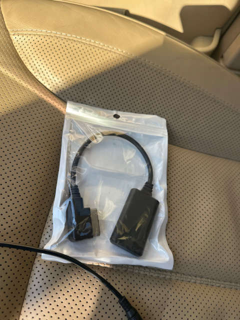

bluetooth адаптер 30-pin
Всем привет! Не нравилось мне в авто, что нет прослушивания музыки через Bluetooth… ради этого я хотел купить уже китайское головное, но тут полазил по драйве и нашел запись как через 30-pin разьем д…
