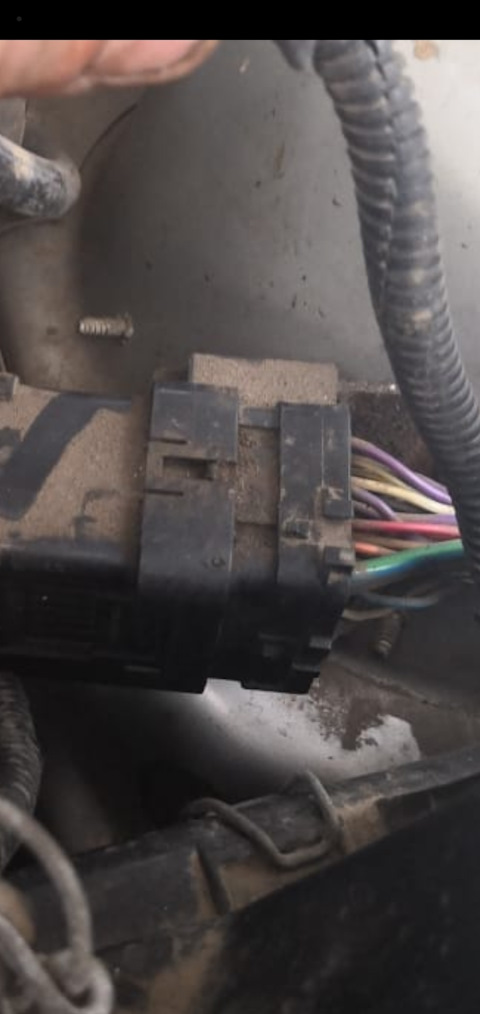

Срочно ищу мозг + косу от 2л
Срочно ищу мозги с косой от 2л зетека европейца от кота, желательно за разумные деньги, потерял ключ с имо, взял на разборке созги, а распиновка на косе совершенно другая, понял что проще взять кугар…

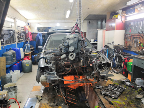

Замена движка

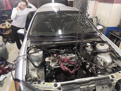

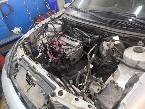

Итак отчёт по замене Nga двигатель отлично встаёт, коробку и маховик оставил свои немного неподходит Нижний пыльник между коробкой и движком пришлось немного заколхозить но пара небольших открытых ме…

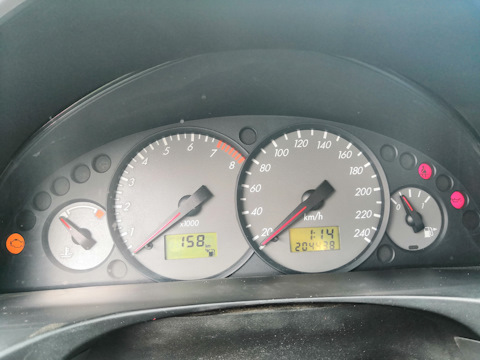

Общий пост о датчтке топлива

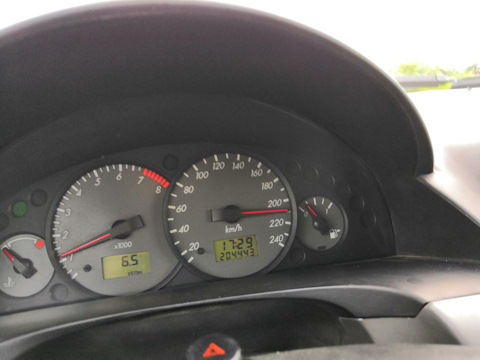

Решил убрать последние посты и обьединить Датчик на приборке упал в ноль, вместо остачного расстояния были прочерки, первым делом перебрал бензонасос, потом купил контрактный, в итоге вернул свой, из…

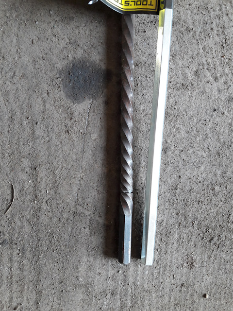

Кулибин

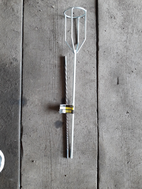

Маслонасоса акпп пришёл. Но беда не приходит одна. Приводного вала нужной длины ни у кого нет . Но случайно наткнулся на фигню, которая вполне может его заменить. По сути сам приводной вал, это обычн…
День второй

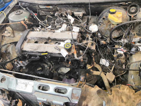

Итак второй день можно наконец разбирать, затарившись тремя баллонами жидкого ключа в победе, приступил. Слил жидкости, и начал круть все что крутится😊 И, судя по всему, я все таки был прав, и двиг…
Приобретён донор
Нашёл мондео на донорство, правда по состоянию двигателя могу сказать что компрессия "вроде" норм, и что он шумит куда меньше чем мой двиг, а вот как он тянет я поняття не имею ибо коробке…

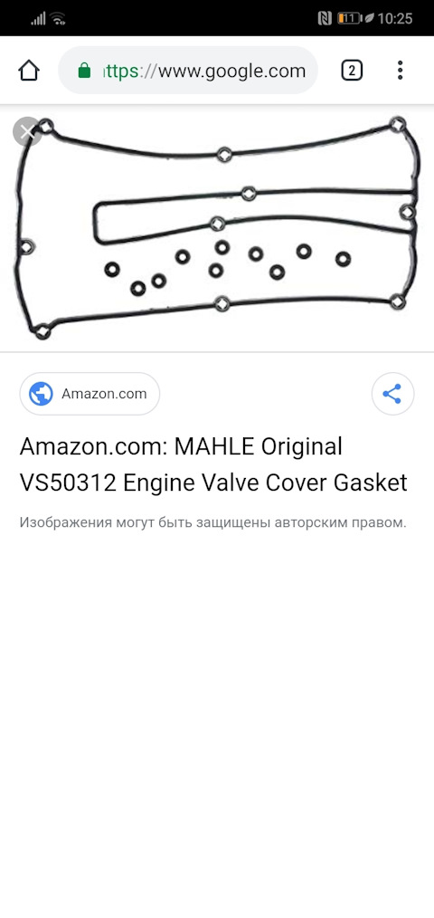

Снова потекла прокладка, тк от европейского мотора (на америкосах есть vtc) прокладка не подходит оставлю код тут и для себя и мож кому пригодится Есть во всех онлайн магазинах для иномарок стоит пра…

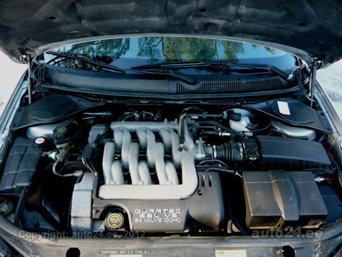

Двигатель 2.5 V6 24 Mondeo, Cougar, Mazda MPV на запчасти.
Двигатель Duratec 2.5 V6 24 клапана Ford Mondeo, Mazda MPV, Ford Cougar, Mercury Cougar. Двигатель на запчасти. Пока есть все. Клапанная крышка — правая, левая. Впускной коллектор (паук) Дроссельная…
