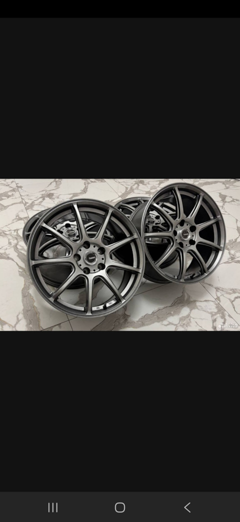

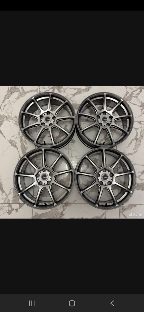

Помогите подобрать диски
Всем привет! Мучаюсь с вопросом какие же диски подобрать. По неопытности поставил диски Shogun A1 r17. Внешне всё очень нравилось, до того момента, как в салоне оказались пассажиры. И, ладно, если эт…
Это сложная тема с набором переменных, от которых будет зависеть садится диск в арку или нет. Основным параметром будет — Вылет (в стоке ET46) от него надо отталкиваться. Надо померять какое расстояние от сток диска до арки, спросить у кого-то. По-моему там зазор где-то 3см должен быть. Второстепенным параметром будет ширина. (В стоке 6.5j) И на последнем месте параметры резины. (В стоке это 205/60/16) Далее закидываешь сток параметры в "шинный калькулятор" (можно скачать или онлайн через браузер). И добавляешь интересующие тебя параметры. PS. По моей памяти, максимально что влезет в сток арку без раскатки это ЕТ38, 8J (с неширокой резиной).
Катаю на r17 225/45 плюс занижение Диски 8,0j, вылет +38, катаю на юг полный багажник +3 человека на диване, все окей.
Ну, при стоковой подвеске 215 на 38 вылетети ширине 7-8 не должно тереть. Единственное на 8j 215 будет домиком шина.
