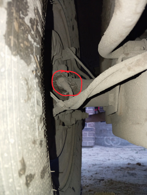

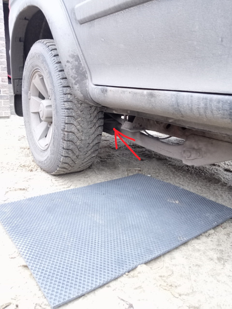

Горит ABS на приборной панели, датчик abs
Если у тебя Паджеро спорт 1 (может быть другое авто) и проблема такая же как у меня была: На приборной панели иногда появляется ABS, а иногда не появляется, а иногда появляется и пропадает. И если на…

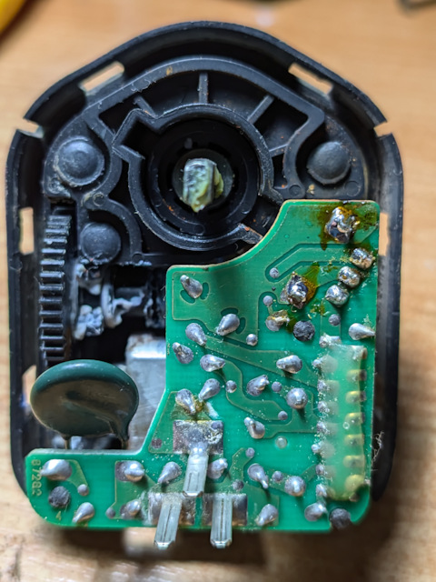

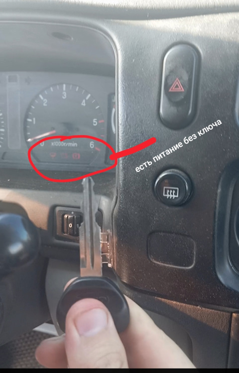

Глюк сигнализации starline a91
Делюсь опытом. Зависало питание на приборной панели после вытаскивания ключа, даже ещё не завелся и не крутил стартер. Если у кого то случился такой глюк как у меня. А именно — При повороте ключа в п…

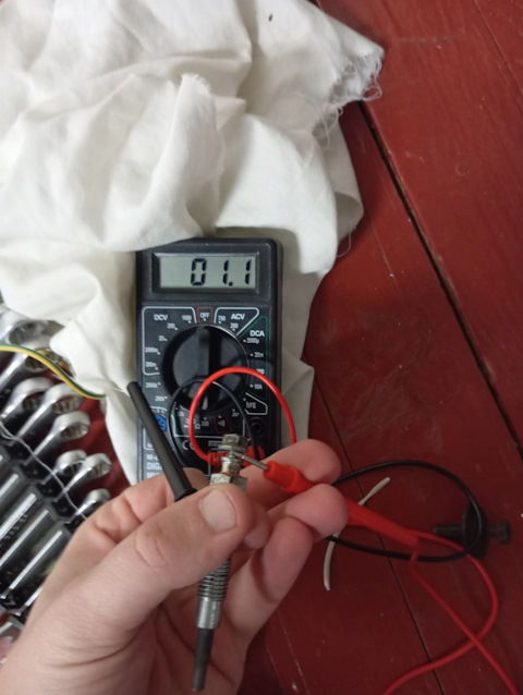

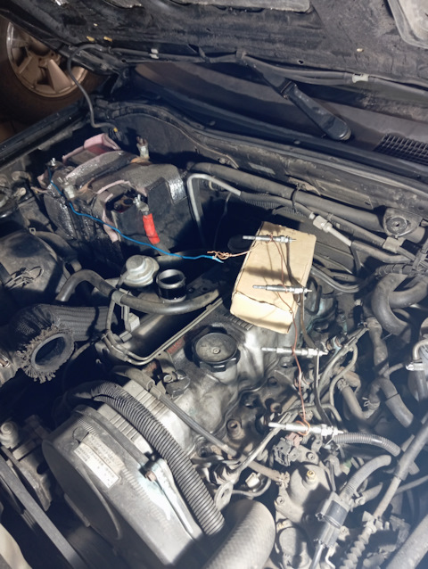

Проверка свечей накала и реле 4D56
Первая моя запись, может кому то пригодится. Информация разбросана, но я объединил в одно по смыслу (замена свечей) . У меня если что паджеро спорт 1 дизель 99 лс. Если кто то не разобрался по написа…

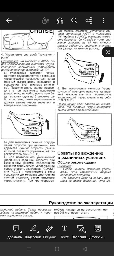

Круиз контроль
Подскажите как работает система круиз контроля, похоже что она неисправна, что посмотреть в первую очередь, а то часто езжу по трассе, и его использование необходимо. Просто объясните своими словами,…
