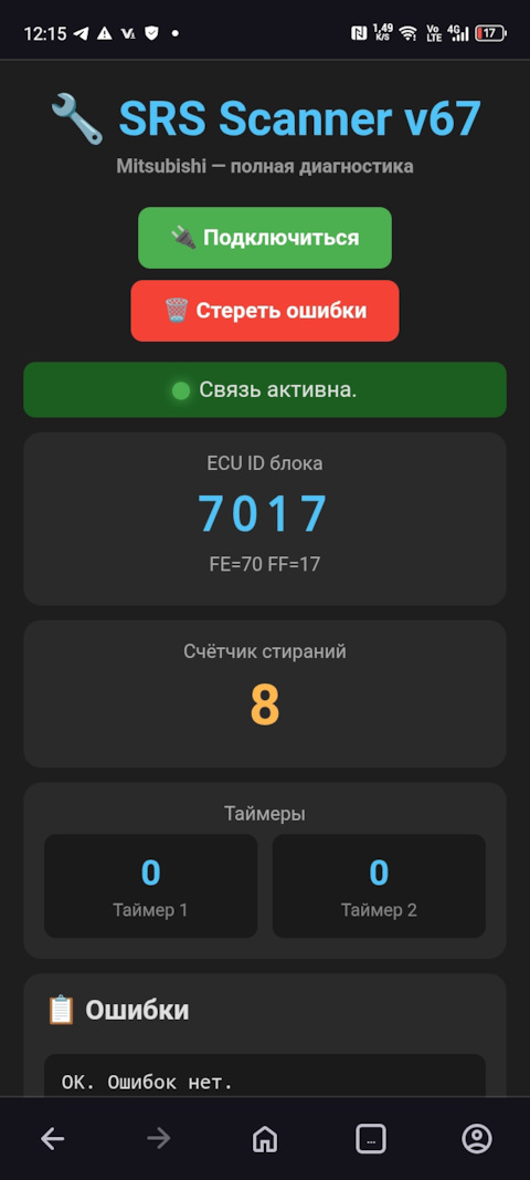

Сканер srs по wi-fi (через браузер тел.)
Для подключения к блоку srs понадобится esp8266
Также можно просто разместить esp прямо в блоке srs и подключается в любой момент. Кто решится, прошивку скину…
Да выведен только не очень удобно ноут бук с собой тягать . Мне проще телефоном прочитать ошибки. В дальнейшем это esp будет читать ЭБУ и abs .
Молодец, круто. Я к тому что "Также можно просто разместить esp прямо в блоке srs и подключается в любой момент" — лучше микружу разместить тогда где-то рядом с obd разъёмом, что бы был доступ и к k-линии, и к srs и к abs
Если размещать рядом к обд то обвязка усложняется- к esp придется вешать mc33290 чтобы rx tx перевернуть в K-line, потом k-line инвертировать в G1 (на транзисторах), так же переключатся по пинам обд понадобится реле и вся обвязка… Я то себе по этому принципу и делаю сканер но не каждый осилит разводку плат. На фото начало этого сканера

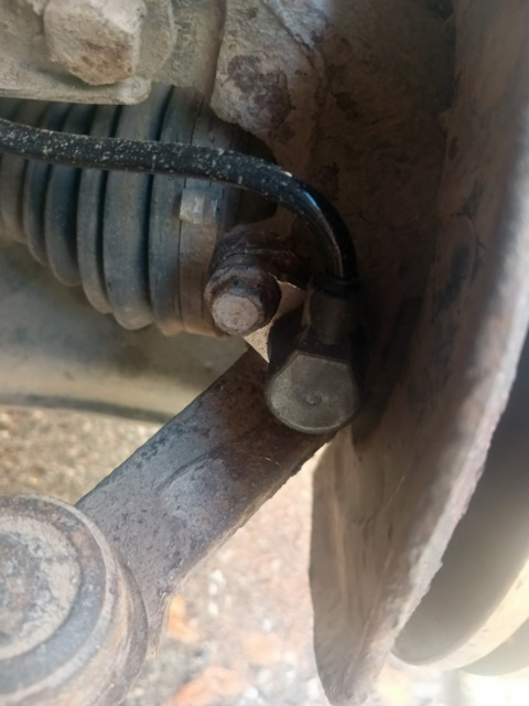

С покупки машины сияла лампа абс, когда менял тормозные диски увидел оборванный провод на датчик правого колеса, сегодня заменил ошибка ушла, так же купил и поставил пружинку на бак чтоб он открывалс…

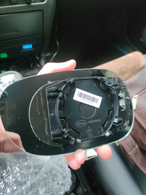

До этого ставил Ergon — ещё та дичь… хлипкий пластик периодически летом зеркало само или от нагрева солнца вылетало или при закрывании двери. Спустя лет 5 оно просто выпало и всё, сломалось одно креп…

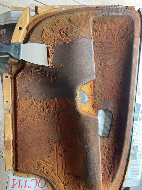

Здравствуйте соклубники или единомышленники.
Дошли руки и появилось время с обстоятельствами и решил поменять обшивку дверных карт, так как пес неоднократно вырывал переднюю пассажирскую и остальные…

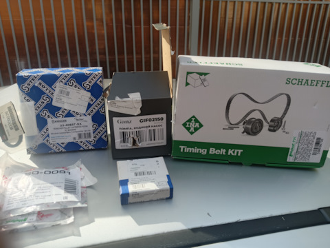

Побежала помпа по словам прошлого владельца грм менялся 1.5 года назад но без замены помпы и сальников, так как проблему устранить надо было быстро запчасти искал по наличию от того фирма помпы и гид…
