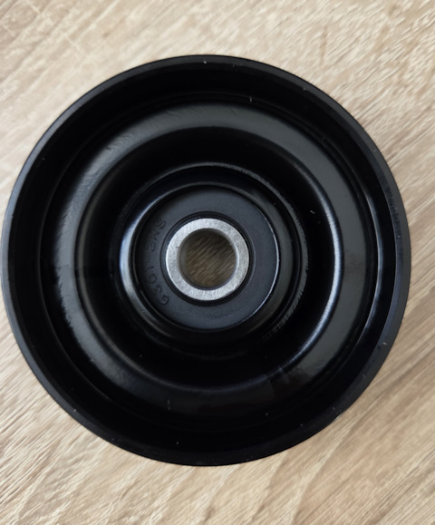

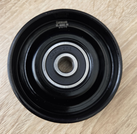

Замена натяжного ролика и ремней
Решил заменить натяжной ролик и ремни. С покупки машины не менял — проехал около 100 тыс. Ничего не свистит и не трещит. При остановке машины — иногда не слышно как она работает.Но не суть). Прикупил…

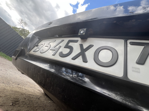

Замена рамки подсветки номера
Привет👋 в том году ещё купил данный кронштейн, но сменил только сегодня. Ничего сложного, но! Крепления другие. Отверстия в колпачках надо чуть увеличить сверлом . Все необходимое в комплекте. Но по…

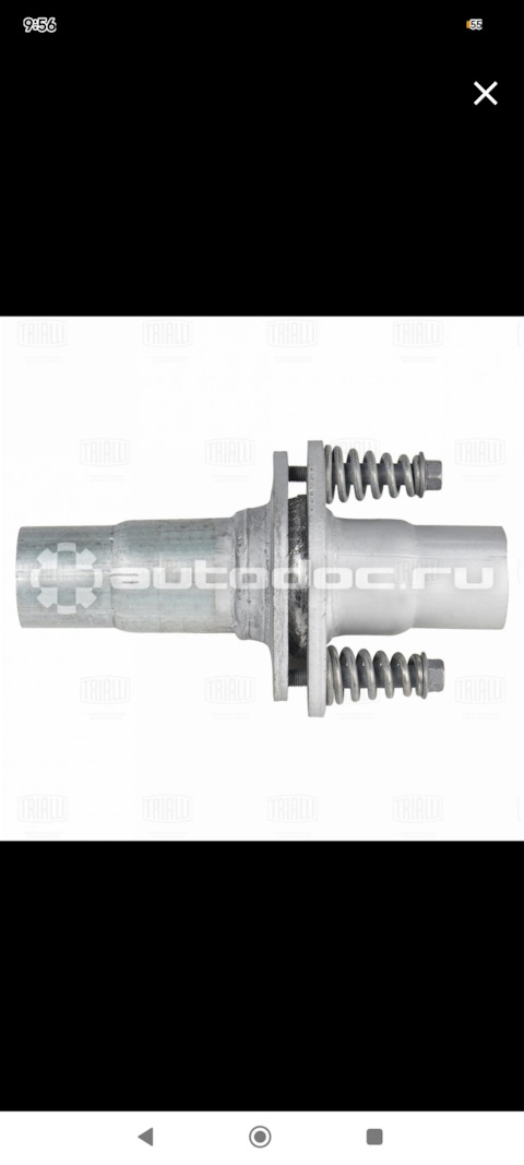

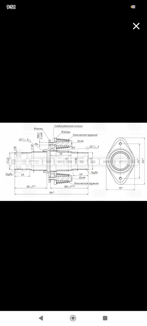

Всем привет. Подскажите подойдёт вот этот ремонтный фланец на соединение банки и остального части глушителя в задней части машины под балкой? Диаметр 45. Есть просто по каталогу их 2. Один диаметр 45…
Диаметр выхлопной трубы 38мм. 45мм большой будет. Подешевле и своими силами — хомут. По-хорошему — в сервис, который этим занимается.
Есть фланцы 42 мм, и не обязательно с пружиной, просто две площадки из металла 4-5 мм и куски труб приварены, вваривай и не слушай "хомутчиков", по времени сварить дольше, но потом не пожалеешь, у меня уже три года стоит фланец и горя не знаю. Только болты и гайки лучше сразу нержавейку поставь в дальнейшем очень поможет. Сейчас глянул на озоне даже 40 мм есть, но они варятся встык, я брал 42, стенка 1.5, как раз 39 мм, одел на старые концы и заварил обычной сваркой, только купил 5 штук 3 мм электродов нержавейку, старик сосед посоветовал.
Я заказывал на работе фланцы у токаря. Старые фланцы я аккуратно сошлифовал болгаркой. Вальцовку на трубах сохранил. К ней приварил инвертором и зашлифовал шов. Все- "черняшка" и фланцы и электроды. Делал я это примерно в 2014 году. Тут недавно товарищу сфотографировал, — даже намека нет на усталость! Он мне не верит.)))))

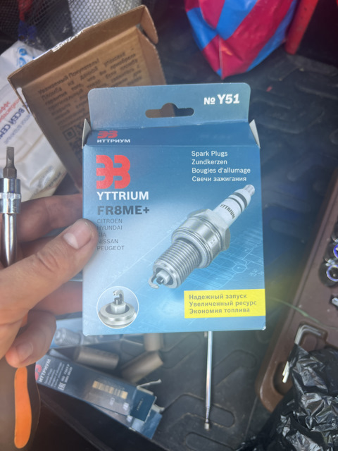

Замена свечей и наклеек
Решил по отзывам попробовать данный бренд свечей . Потом отпишу как они себя ведут. Зазор у них 0,9 и как информируют за счёт этого, расход топлива чуть меньше . Ну и наклейки начали по краям отходит…

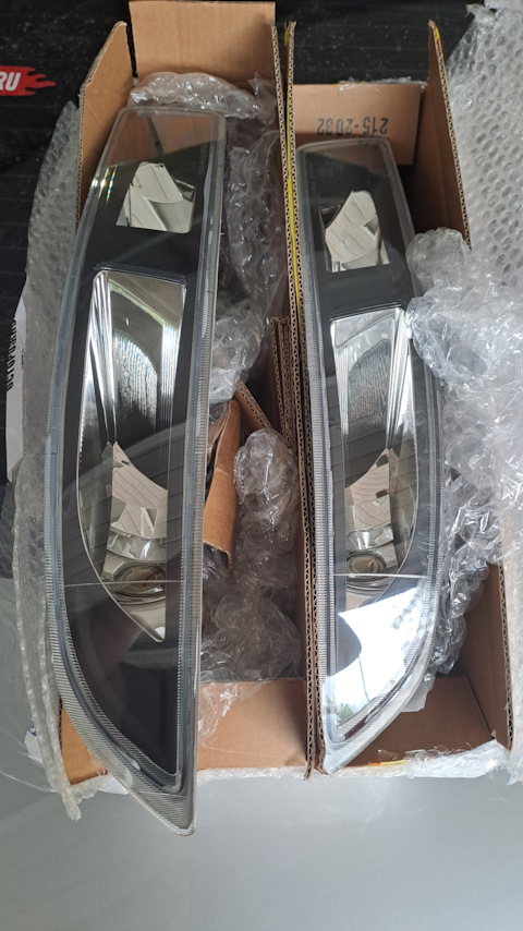

Замена фар и птф:закончено
Ну наконец-то доделал все)получилось неплохо)фары доделал, птфызаказал, новые депо с пленкой сразу наклеенной, вид стал интереснее)ну расписывать тут нечего, поменялось всё на раз два)

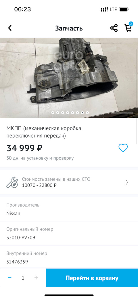

Вопрос по МКПП
Всем здравствуйте. Подойдет ли такая кпп на альмеру? Перечитал кучу бж и в голове каша. Коробка от примьеры п12. Кто то говорит у нее колокол глубже и нужно маховик и сцепление тоже от примьеры. Еще…

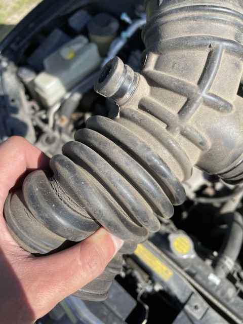

🚘 Замена воздушной гофры
Всем привет 🤝 В связи нехваткой времени, посты выкладывать не успеваю, но тьфу -тьфу-тьфу, ничего такого . Заметил, что воздушная гофра вся в трещинах, плюс было пару микро отверстий, решил ее замен…

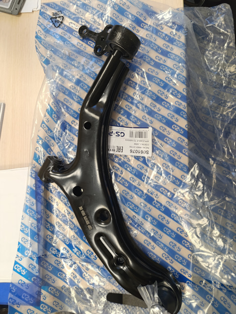

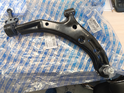

Сход развал — 8,5 к:(
Всем привет! После вчерашнего дня, после того как я поменял амортизаторы, руль начал смотреть в право, решено было ехать на сход развал, где меня очень сильно удивили, итог: 2 рычага под замену( В эт…

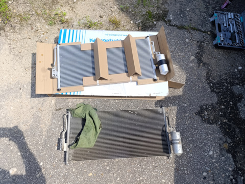

Замена конденсора кондиционера( Заправь кондей сам часть 2)
Плохо стал холодить кондей, на просторах интернета, на всем нам известном сайте был заказан комплект, в него входило: 2 болонка с газом 134а, манометр со шлангом низкую линию, переходник на всасывающ…
Я просто брал на другой площадке, а так можно купить где угодно, главное чтобы нравилось;)
Вообще по хорошему когда меняешь компрессор, радиатор и осушитель, в идеале нужно выполнять процедуру так называемой промывки всей системы, после чего заправлять. И второй важный момент это осушитель, новый радиатор нельзя держать открытым на воздухе (негерметичным), осушитель моментом набирает влагу из воздуха и ему становится кирдык (осушителю), либо быстро придет в негодность. Нужно закупоривать отверстия либо моментально подключать трубки и герметизировать. Конечно я не знаю точной технологии замены на ниссане, на ваге в частности технология ремонта гласит процедуру вышеописанную для долгой и счастливой работы системы. Вообще врринципе нельзя систему кондея подвергать сильной и долгой разгерметизации — осушитель потом на выброс.
Спасибо, что-то пришло с Китая и еще не рассматривал)

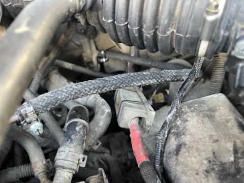

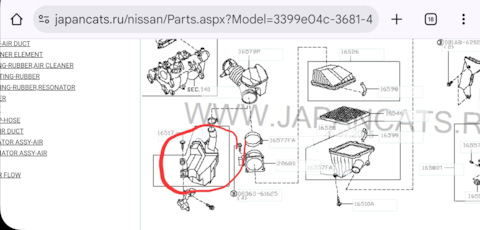

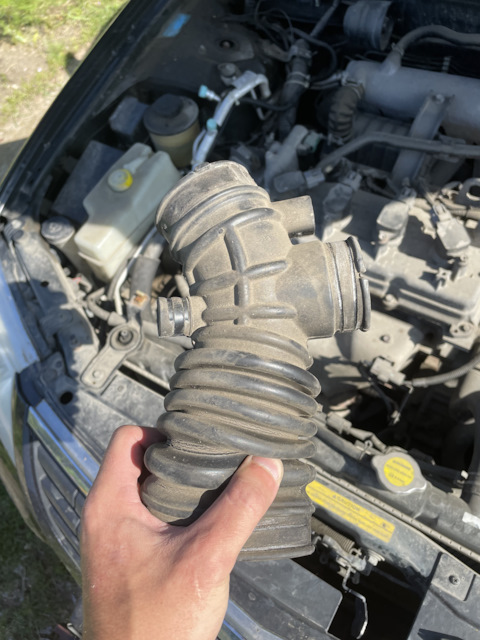

Какая-то деталь в системе подачи воздуха
Привет всем! Вопросик есть. Кто что знает вот про эту деталь: Отломилось крепление этой штуки к лонжерону и теперь оно там просто болтается под крылом ))) Так себе звуки при езде. Полез в каталог…
