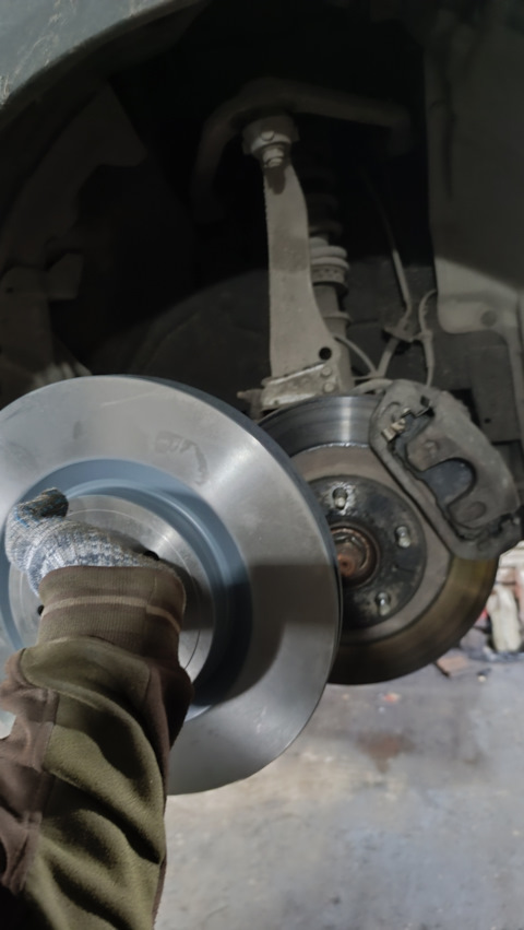

Установка тормозил 🤓
Разобрали, обслужили, прокачали, установили 😁 Что еще тут сказать 🤓 Пыльники, сальники, колодки, жижа, все заменили. Следующий этап свап 😎

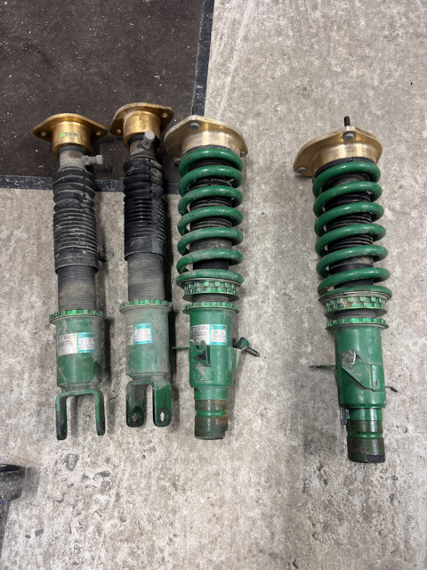

Tein покупка и переборка
Купили, обслужили 😎 в путь дорога, будем юзать. 36 регулировок и все же будет пневма на ней 👌🏽 в будущем

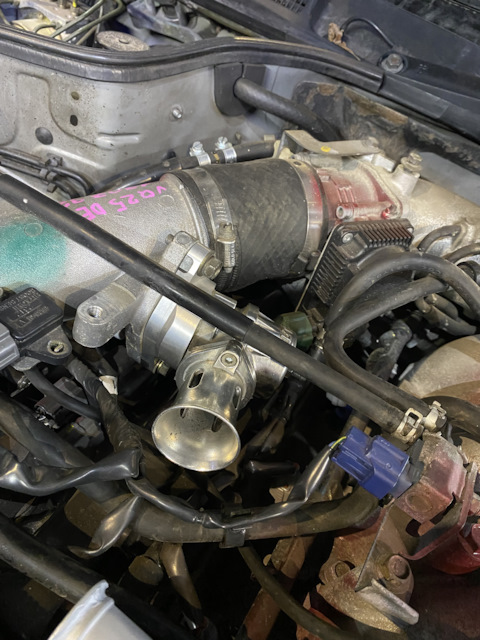

Эмоциональная составляющая
Всем привет! Что прежде всего хочет слышать владелец турбовой тачки? Правильно, турбину. Как она засасывает воздух и сбрасывает избыточное давление. Волей случая был приобретен блоу-оф Blitz и част…

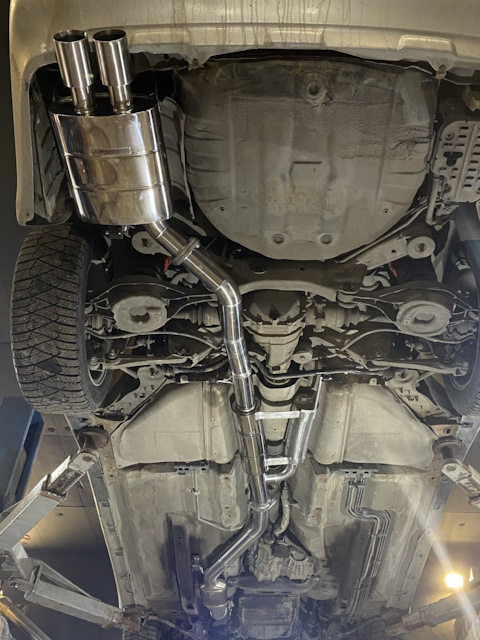

Про выхлопную систему VQ25DET
Всем привет! Выхлопные системы варю уже почти 9 лет, с какими-то двигателями очень много опыта, с какими-то приходится действовать по наитию и запоминать получившийся результат. Даже спустя 9 лет р…

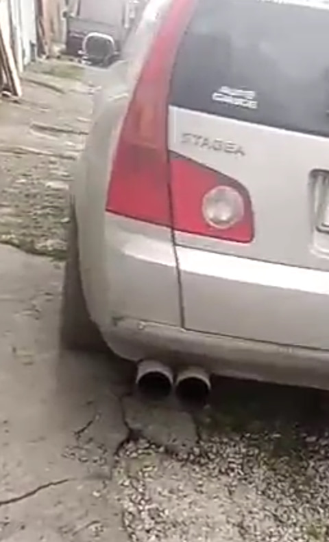

Выхлоп
Прямоточная система выпуска с банкой Долфин исчерпала себя. Буквально. Банка выгорела и стала бочкой. Звук выхлопа отвратительным. Купил на ajs.su бочку подобную по объему, насадки и другие причиндал…

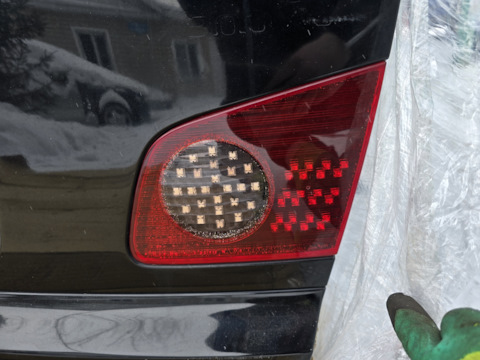

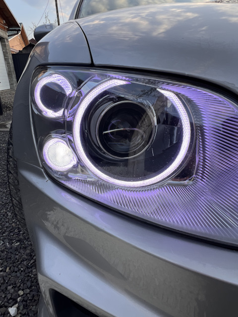

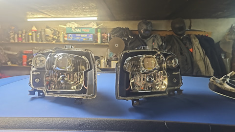

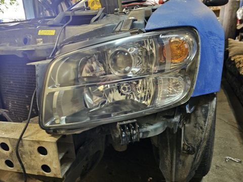

Тюнинг оптики
Всем ✊🏽 Самым сложным это было найти контрактные фары в идеальном состоянии, остальное просто ожидание готовности от мастера. Линзы с автокоррекцией, ДХО на 36 различных регулировках + 20 разных цве…

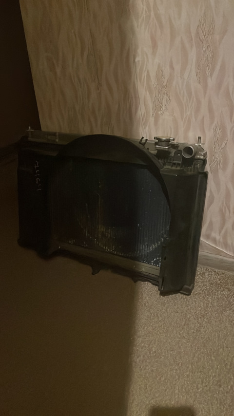

Жирный радиатор ОЖ
Борьба за температуру в stagea это один большой флеш-моб. До этого стоял Calsonic, визуально в очень достойном состоянии, но верхняя крышка дала трещину и он потек. Все поломки к тюнингу! От Ромы (пр…

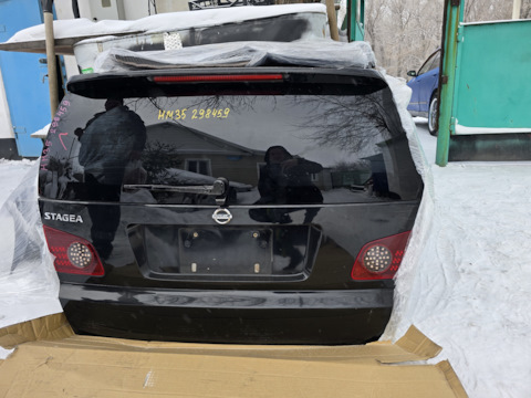

Переделка в axis, начало
Понемногу закупаю запчасти для переделки первое пришедшее, Также в поиске, может есть у кого или поможет кто, салон, сидения, чёрный или коричневый. И 4 двери от аксис с проводкой. За приемлим…

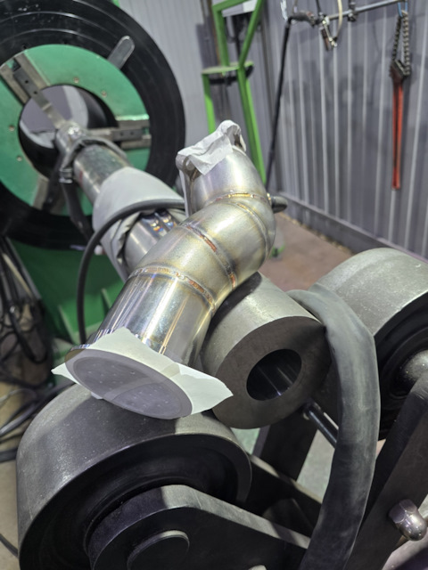

Переделал даунпайп
Лежал давно купленный у хорошего человека даунпайп…Решил его модернизировать слегка.Был с фланцем, стал под Vband, что более удобно в дальнейшей эксплуатации.Прикину по месту, куда варить гайку под Ш…

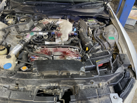

Установка дополнительного охлаждения АКПП
Ну, собственно ни для кого не секрет, что АКПП греется… Да-Да Америку не открыл, спасибо)) Но Когда у тебя двухтонный, полноприводный, турбовый чумовоз… Она греется "чуть" сильнее чем обычн…

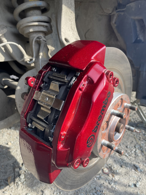

Тормоза BREMBO 4 POT Front 355 mm 2 POT Rear 322 mm
По мимо остальных детских болячек, на стейдже надо устранить самый большой косяк инженеров. Тормоза чтоб их … И так перед машинки 4 поршня, от Mercedes Benz ML в кузове W166, встают естественно чере…
Хахах) чё ты вьзелся то) могу по порядку объяснить минусы твоей системы, но как я понял для тебя бюджет это самое главное. Твой бюджет тормозов в себесе 49-55к, мастер заработал 10-15тр?) если да, то он не сильно ценит свою работу и время. Из какого металла адаптеры, оцинкованы ли? Задние суппорты оригинальные акебоно? Суппорта езженные по РФ? Есть кратеры коррозии изнутри там где колодка ходит? Порошковая покраска это не панацея. Чаще всего это заканчивается плохо для суппортов песочат там где не надо песочить и красят там, где не надо красить. Мне честно пофиг, какой бюджет, у меня товарищ на fx35 с таким же конфигом как у тебя. И не очень доволен, поэтому я и написал другие варианты которые бы сам рассмотрел вместо такого как у тебя конфига.
Хорошо, все не правильно, как нибудь переделаю
Если тебя устраивает, то норм, твоя система в любом случае в разы лучше стока. Главное чтобы нравилось, но с точки зрения инженерии можно было бы по другому сделать. Но в этом надо шарить или заниматься этим, как я, но в любом случае респект что вобще изменил тормоза в лучшую сторону. Много очень воздуханов и людей которые ездят на стоке и говорят что торможение их устраивает)

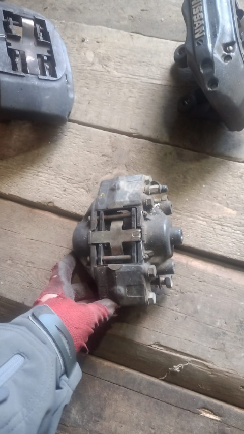

Продам к-кт суппортов 4РОТ и 2РОТ. Продан.
Продам суппорта от Nissan Skyline GTt ER34. Передние обслужены, поменян ремкомплект, в идеале. Задние в хорошем состоянии, поршни не закисшие. На левом суппорте порван пыльник. В нагрузку отдам ремко…
