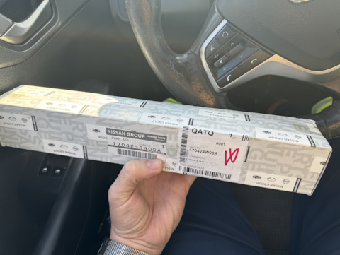

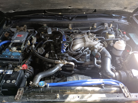

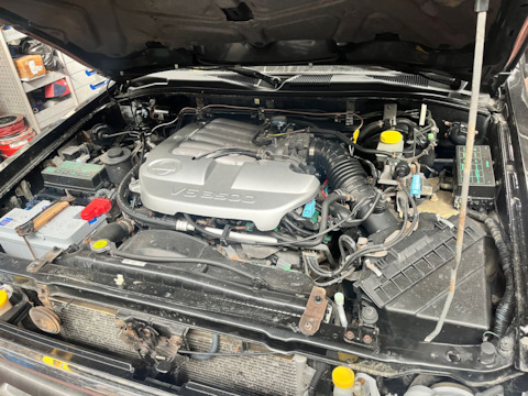

Устранение ошибок Свапа
Все не мог понять я почему у меня машина так не понятно работает. Постоянно доставали ошибки Р1131, Р1165. Начал разбираться. Первое что бросилось в глаза, что вакуумная система собрана не правильно.…
Поддержу. Я бы тоже оставил именно впуск от Elgrand, не имеющий данных заслонок. С вакуумом можно было лишь заглушив отвод непосредственно к актуатору, дабы не было утечек (подсоса) и соответствующей ошибки. Как и было сказано ранее, эти заслонки призваны одной лишь цели – экология, они работают в крайне узком диапазоне температур при прогреве (полностью открыты при запуске и после прогрева свыше 55 градусов) для снижения выбросов. На расход/динамику/приёмистость никак не влияют. А вот проблем могут принести. Открутившийся от штанги болтик может натворить чудес в камере сгорания.
Может быть. Но мне так захотелось.
Разбирали прилипалово с этими заслонками Не знаю уж как но одна попала в горшок размолоченная разобрали срачала не поняли Кто то кинул тебе говорю монетку Ну там не похоже не на что уже размазано Латунька и всё А потом как дошло Ну короче поршень замена Бошку сделали

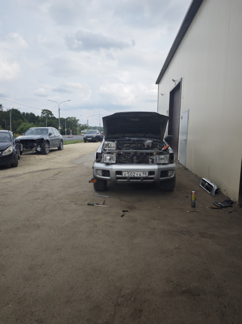

Временный возврат к стоку
Пришло время переоформить машину. Для прохождения техосмотра и постановки на учёт, пришлось не на долго вернуться в исходный вид машины. Установили стоковые фары и демонтировали фаркоп. Ещё днём, в п…

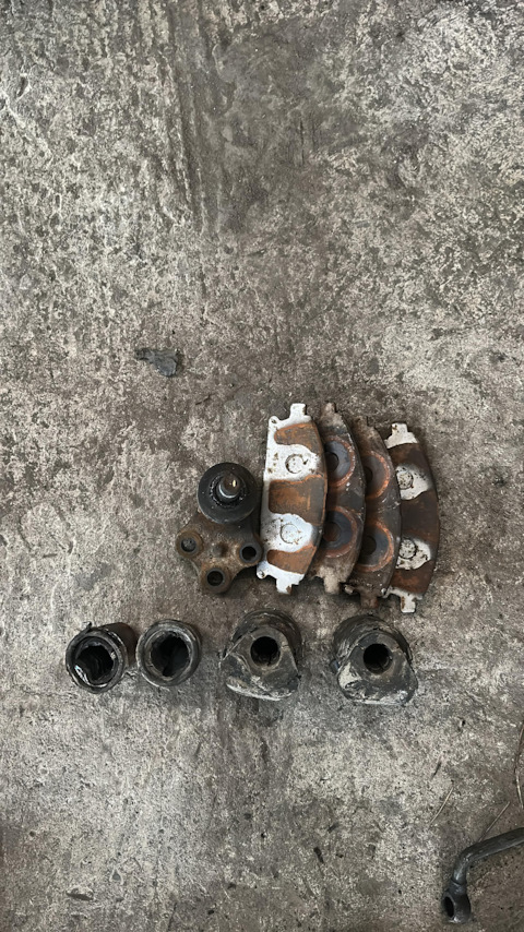

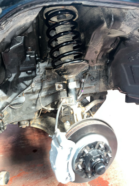

Ревизия тормозной системы и небольшой колхоз в подвеске
Ещё при прошлой замене колодок, в сервисе сказали что пора задуматься о замене дисков. А тут ещё и суппорт левый стал подклинивать. Вот и решил обслужить все. Заменили диски, колодки и восстановили р…

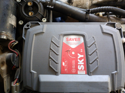

Борьба с перегревом продолжается, замена заднего термостата, датчика ож, датчика детонации, настройка системы гбо
Приветствую. Заменили задний термостат, датчик охлаждающей жидкости, датчик детонации, новая крышка радиатора и заодно все потрескавшиеся шланги авто и ГБО. Все равно авто…
При езде на бензине так же нагревается
Прокладка головки блока и может быть ремонт головок (((
Приветствую. Боролся и я с перегревом двигателя. Первая причина как оказалось это забитый контур печки салона, сам радиатор заменил, поставил фильтр грубой очистки на подачу в печку. Ездил на розовом антифриза от которого много рыжего осадка и налета на стенках всех элементов контура, а крыльчатка помпы в толщине уменьшилась значительно, хотя отъездил я после замены всего ГРМ и помпы год. Сейчас после ремонта двигателя я купил фирменный антифриз, рекомендованный производителем. У меня на пафике стоит VQ35 движек. На трубе отвода антифриза стоит 2 датчика температуры-первый по счету от ГБЦ передает данные на блок управления, второй одно лепестковый (один контакт) -от него сигнал идёт на приборку. При покупке датчиков необходимо смотреть на погрешность измерений датчиков-чем меньше, тем точнее измерения. Когда ты глушишь двигатель, температура растёт, потому как нет циркуляции антифриза и охлаждения, тепло отбирается с блока и накапливается в ОЖ. Это и есть инерционность системы, один из недостатков охлаждения ДВС с вискомуфтой. Это мое мнение . Я также как и ты наблюдал за этими моментами, подключая сканер. Эксперименты проводил в прошлом году летом. Я планирую поставить электро винты вместо вискозы. Кстати проверяйте пожалуйста трубку отвода антифриза в расширительный бачок. Я снимал недавно промывал, а причиной стало то, что трубка оказалась забита мулом системы. И при нагреве ДВС и росте давления в системе охлаждения не было сброса излишков в бачок. У меня на авто бачек просто сообщен с атмосферой через отверстие в горловине ниже пробки. Термостаты стоят на нужную температуру по мануалу?

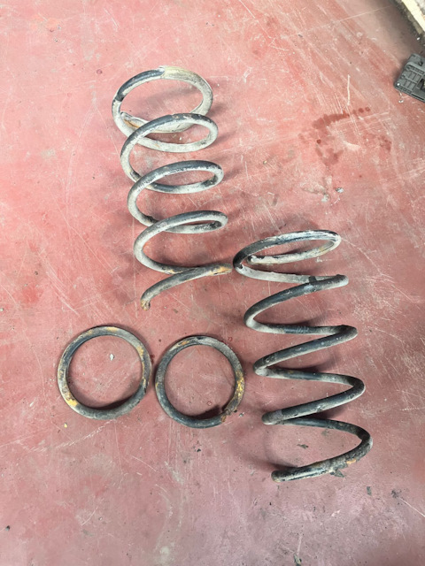

Эх, дороги !
В России две беды . Из-за первой устали передние пружины . Спасибо большое хорошему человеку который нашел и заменил их .

Ремонт тормозов.
Утро. 7:00 Выхожу к машине. Спешу отвезти своих девочек на работу и учебу. А тут пустое переднее колесо. Ладно… Быстренько накачал и поехали. На шинку заеду позже. Но не тут то было! Выезжаю со двора…

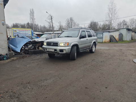

689тык Замена лобового стекла
Наконец-то сложились обстоятельства и поменял лобовое — старое было дико уставшее и с трещинами. Почти два года назад было куплено стекло, но времени и прямых рук не находилось. Стекло взял XYG — р…
