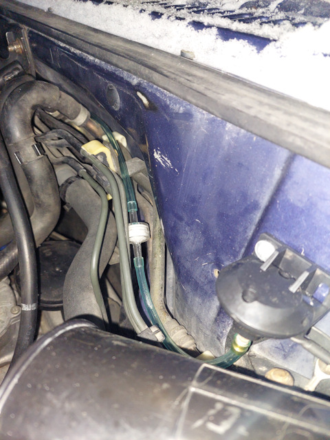

Наддув турбины, термометр ОЖ и давление масла.
Датчик давления турбины установил на моторный щит, там была пластиковая заглушка, вместо нее поставил резьбовую клепку. Вытрусил дроссельную заслонку, вытащил втулку со стороны привода заслонки, вста…

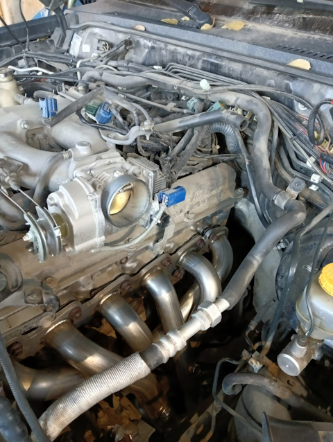

Выпускной коллектор, лямбды
Доработки выпускного коллектора, часть 2. Замена лямбд. Сняты датчики экологии. Из заметных отличий: — резонансы остались, звук мотора стал глуше, — "джеки_чан" не пришел, — термокраска об…

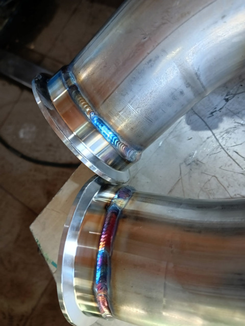

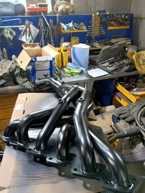

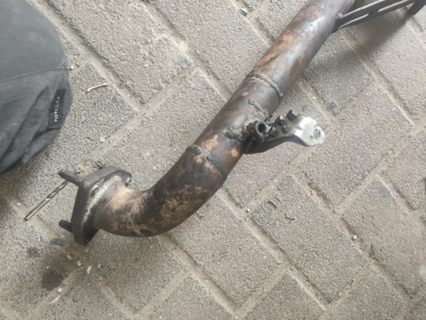

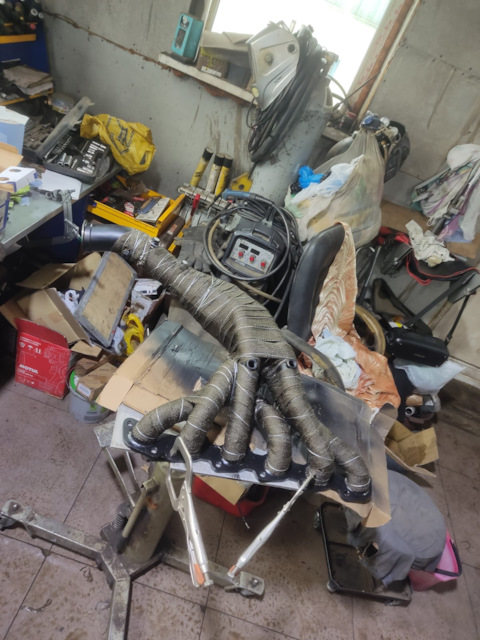

Выпускной коллектор
Выхлоп. Цель — замена треснувшего родного выпускного коллектора. По ссылке — магазин, не реклама. https://baza.drom.ru/nakhodka/sell_spare_parts/kollektor-vypusknoj-nissan-patrol-tb48-119452863.html…

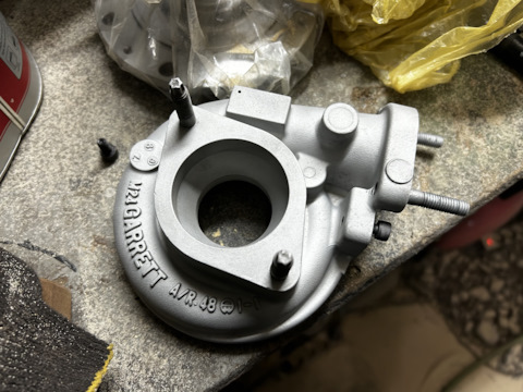

Переборка турбины RD28ETI
Очистка, пескоструй, восстановление резьбы на горячей части, замена болтов(на болты под шестигранник с крепостью 12.9), установка шпилек на холодную часть, замена картриджа.

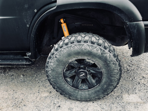

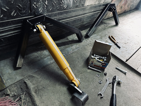

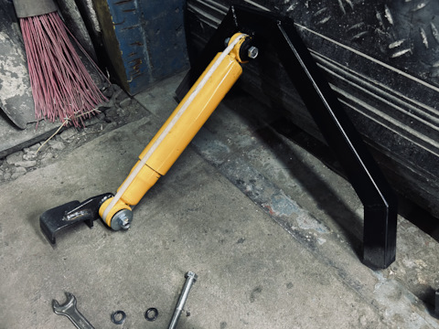

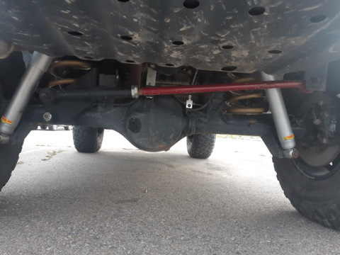

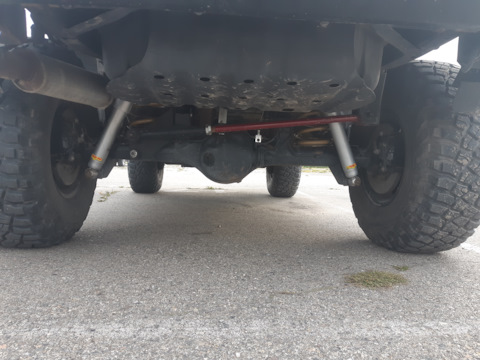

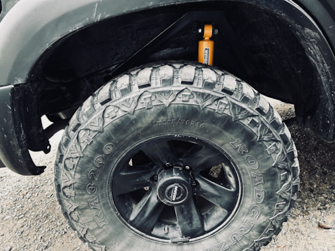

Доп. задние амортизаторы
Дополнительные задние амортизаторы Nissan Patrol Y61
На жестком грунте могу ехать быстро, на длинных лежаках можно не тормозить она их перепрыгивает. В повороты на скорость входит на уровне легковушек не уступая.
Если будет вес, то тогда надо также два только (как вы описали, хороших) так как держать один не будет уже. С одним разных углов работы не добиться, да и ценовая категория, если на Спарке отрыгнет аморт всегда скинуть пару на время можно(запас надежности так сказать) И понимание каким должно быть авто для себя, у каждого разное. Для меня силовые бампера, лестницы, и т.д, дикость, и вида я в этом не вижу, и залезть в лесу в дебри по фары тоже. Для других иначе, все мы разные. Для меня с кайфом съехать с асфальта на грунт и лупить соточку, не боясь что я куда то улечу, и рулить одной ладошкой, забыть о пробоях, не сильно конечно но прыгнуть где-то, в повороты как легковушке входить, зимой боком раздать, этакий около ралийный повседнев, и вид, вид, вид. Так как я его себе представляю. Понимаешь?)
Патрол y60 обычные только толстые, фирму не помню, кронштейн нижний с УАЗа через втулку к чулку моста варил

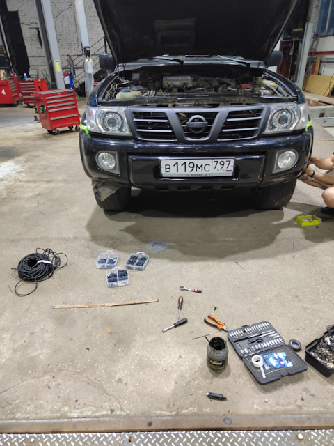

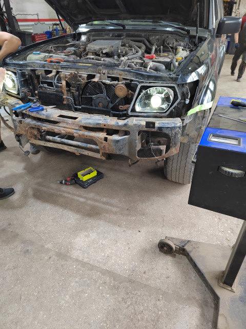

4) доработка головного света
Всем добра! Хочу поделиться тем, что последние лет 10 я на своих машинах переделываю головной свет, так как считаю безопасность превыше всего, а хороший свет половина успеха) Так вот, и патрол не ост…

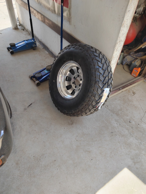

3) начало постройки
Было много всего прочитано, просмотрено. Нашёл колеса, точнее диски sakura wheels ширина 10", R16, вылет ет — 38, под них приобрёл бюджетную резину на каждый день и сезон 315 75r16 -Приобретено…

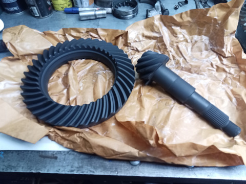

Замена задней пары на 4,88
Всем привет! Как говорится сапожник без сапог, точнее без редуктора. Перебираю агрегаты на разные авто, себя как обычно задвигаю. Несколько лет назад рванул заднюю пару, на беломорье, провалился, и ч…
