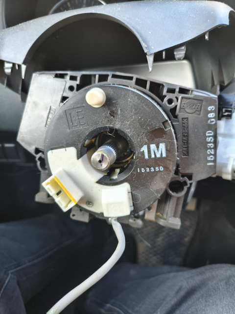

То, что перестала регулироваться громкость с руля — это полбеды (да, да пишется слитно, посмотрел в словаре), но отсутствие звукового сигнала — это уже совсем ни в какие ворота.
Поставил SAT, иллюзий…
Читал что родной намотан через сепаратор и получается что сложен в двое (петлёй), а вот люди пишут что лучше и надежнее намотать просто в виде простой спирали но длинна самого шлейфа тогда нужна больше родной.
Ну, фиг знает, в моем бж есть ссылки на али с подходящим шлейфом. Я бы не стал такое городить…
Ну, он наматывается сначала на внутреннюю втулку, а после край вставляется через прорезь во внешнюю втулку и во время вращения он наматывается во внутреннюю втулку, а при обратном вращении наматывается на наружную втулку.
+1
