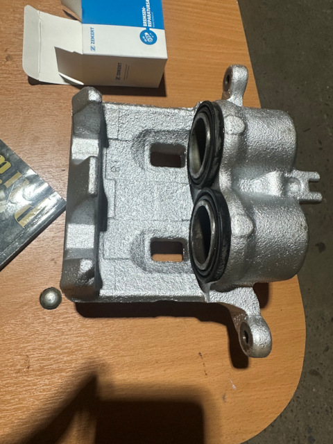

Обслужили суппорта
Решил немного перебрать суппорта, купил направляющие и ремкомплект. Выроботки не было, направляющие подошли как надо. Пока суппорта были разобраны, покрасили их термостойкой краской. Машина сутки про…

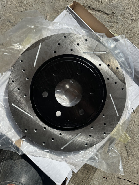

Тормозные диски
Заменил старые тормоза от первого хозяина. Поставил перфорированные диски и новые колодки. Плюс еще заменили правый ступичный подшипник.

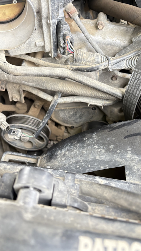

1. Снимаете ремень, 2. вскрываете крышку, 3. фиксируете шток натяжителя, 4.Откручиваете болты и собираете все в обратном порядке

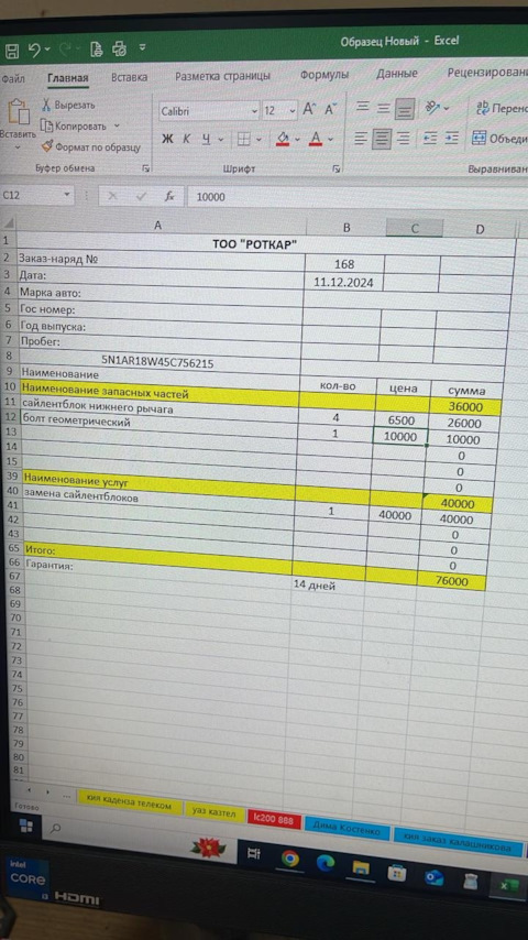

замена на нижнем рычаге салентблоков
13.12.2024 года заехал на сто поменял салентблоки на нижних рычагах .запись чисто для себя.

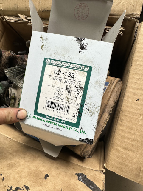

замена нижних шаровых
Правая сторона уже стучала, водительская сторона порвался пыльник, и тоже на подходе была.

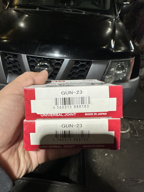

Замена крестовин на переднем и заднем кардане
после лифта, началась вибрация при скорости от 70 до 80 км/ч. Как оказалось пошел люфт крестовины. замена не сложная. Запись для себя.

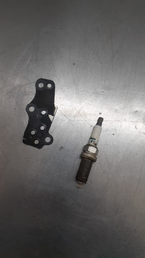

Промывка форсунок и замена свечей
Фото промывки сделать забыл, есть только фото жидкости, промывали не снимая.

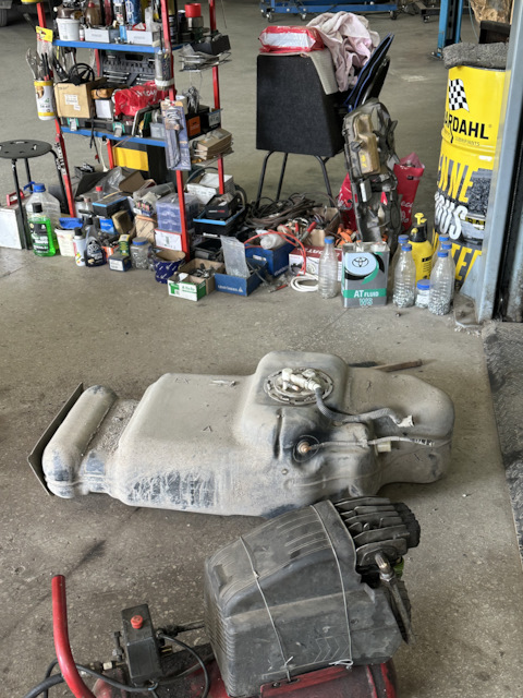

Снятие бензобака
При покупке Хтерры, был глюк по уровню датчика топлива. Поплавок показывал на табло разные уровни бензина и горел чек. Так как лючка под сиденьем нету, пришлось снимать бензобак и менять датчик уровн…
