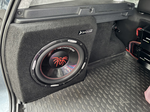

Я же написал что шумка в планах.Прошлую машину шумил, и эту тоже буду, не только двери, но ещё как минимум колесные арки и крышу.
Багажника в дастере и так нет, теперь совсем нет)
На счет багажника это смотря с чем сравнить.Вот этот же саб стоял в Лачетти).Вот там действительно места не было.А тут можно сказать просторы 😁. Для повседневных поездок места более чем достаточно, а если нужно перевезти что то крупное, то убрать саб это минута времени 😉

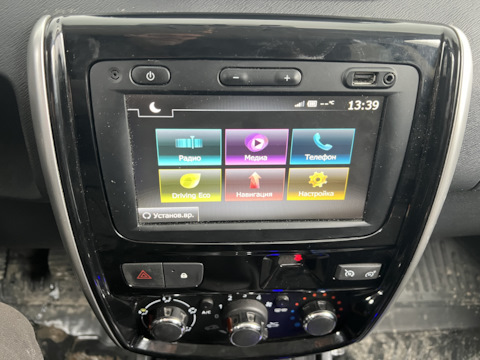

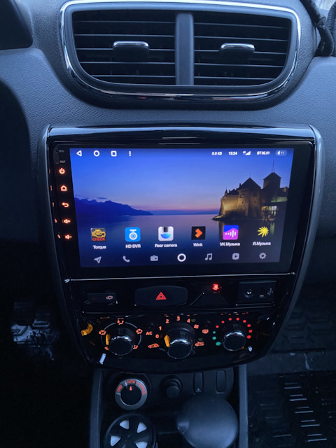

Сменил на днях штатную кнопочную магнитолу на Media Nav Evo 2.
Ищу рабочую ссылку на прошивку 1.0.15.3
Магнитолу Teyse снял с бывшей машины.Для установки в Террано нужны были новые переходная рамка и жгут проводов.Такие есть в продаже на Озоне комплектом, но у них рамка матовая и судя по отзывам ее ну…

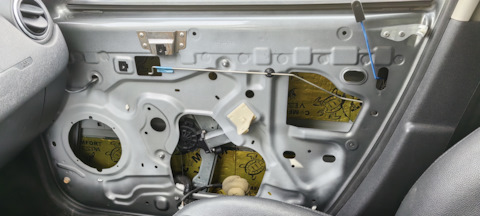

Кто сталкивался с проводкой проводов в дверь водителя? Не могу попасть, провод заходит и ни где не показывается, с пассажирской вообще проблем не было, тут не могу найти. Неужели придется торпедо раз…

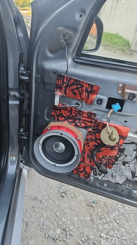

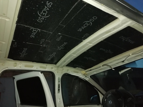

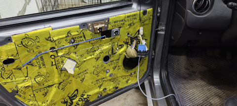

После непродолжительного выбора материала для работ оным был назначен comfortmat vespa. Отзывы были не плохие, цена средняя, вид приличный. Шумка выбрана stp.
Далее все по стандартной программе, очис…

Всём добрыйдень. Заменил свою магнитолу Nissan Connect на MediaNav Evolution 2. Из переходников нужен только на радио антену. Ниссановские разъёмы подключены к штатным разъемам Рено.

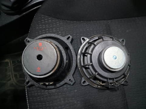

Это что-то с чем-то. Я просто поменял спереди динамики на нормальные и как будто вату из ушей вытащили. Когда вытащил старые динамики я чуть не рассмеялся) Кстати переходники на мой взгляд стоят очен…

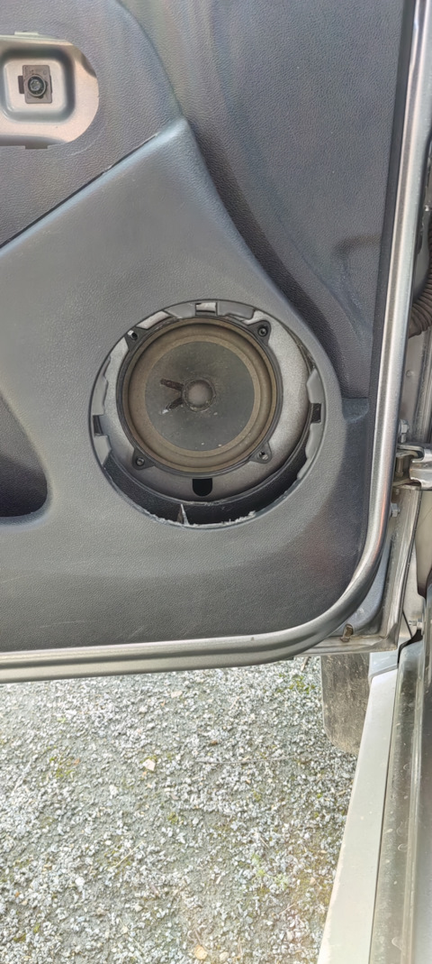

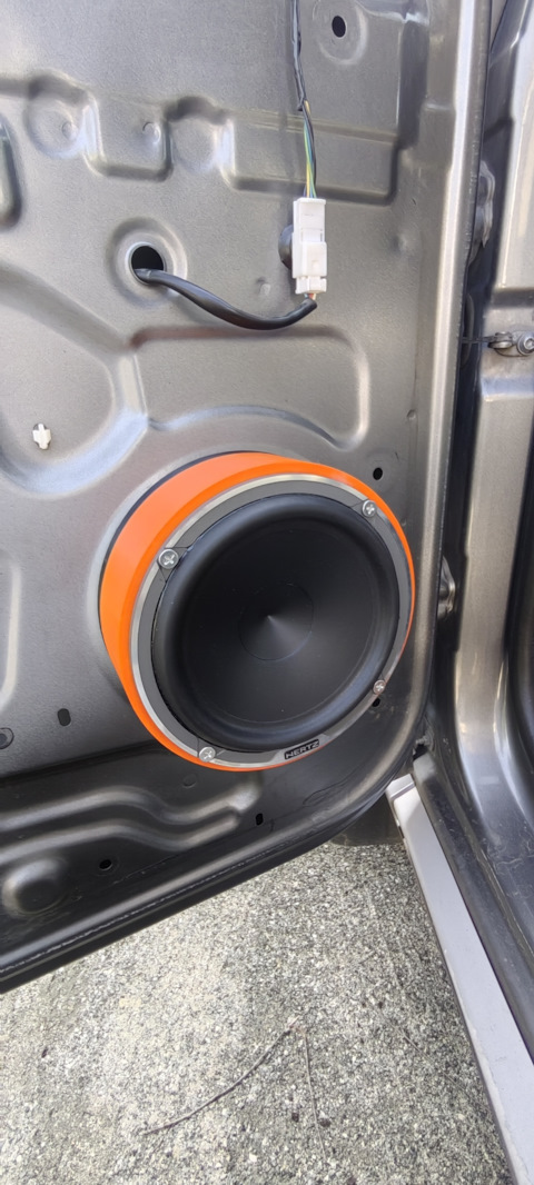

Для надежного крепления мидов были изготовлены проставки высотой 50 мм. При измерении с обшивкой возникла идея добавить еще кольцо 10 мм. Незамедлительно дверь была пересобрана, но увы зазор от родно…

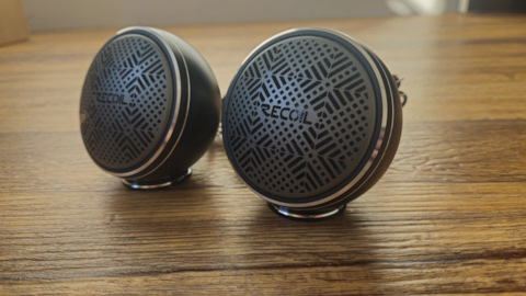

Доброго! Поставил в Терано на пробу мидбас Рекоил РММ, внешне примечательны резиновой губой и диффузором из плетеного стекловолокна, и всего за 10 к, серьёзно? Я думал бас будет грубым, не хлестким,…
Хочу поделиться впечатлениями, и проделанной работой по установке широкополосных динамиков Recoil. С установкой все просто и незамысловато, на стойки. Максимально дальше от водителя, на сколько это в…
Доброго времени. За выходные были изготовлены кольца общей толщиной 50мм. Динамик останется в обшивке, времени делать накладной подиум просто нет. За основу взята столешница толщиной 25мм. Пластик об…

Потихоньку обклеиваю на выходных тяжко но результат просто космический машина перестает греметь как банка от селедки, а значит и звуковое давление её не порвет на первый месяц всем прекрасной весны ж…

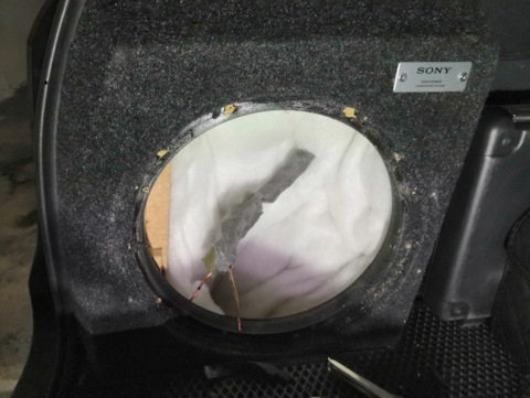

Блин от Sony который переехал из своего родного короба в короб стелс играл очень сухо и как то грубо, возможно из-за пластикового дифузора или не большого хода, в общем решил поэкспериментировать и з…
