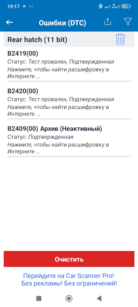

Первая поломка.
Спустя 6 лет эксплуатации и 120 т.км пробега в один обычный день крышка багажника отказалась открываться.
Перестала реагировать на кнопку двери, салона, брелка.
ELM выдала ошибки B241…
На участке косы между крышкой багажника и кузовом. Искать конкретное место посчитал нецелесообразным: коса на этом участке целая без разъемов, вся умотана, проложена внутри крышки багажника с трудным доступом. Дефектный провод похоронил, новый того же сечения обмотал тряпичной автоизолентой и проложил параллельно косе. Визуально не заметно.
Понял, ну надеюсь это реально дефект исключительно вашего авто, а не массовый
На массовый дефект не похоже — мало постов по такой проблеме. Когда разбирался — находил посты (но их мало), где со схожими симптомами были проблемы у одного с замком, у другого с приводами, у следующего с датчиками, у другого с блоком управления) Один писал, что заменил всё, но не помогло, грешит на проводку, дальше решение проблемы не дописано. Может, кому-то поможет мой пост.

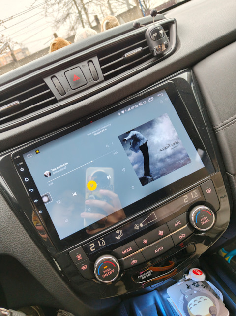

После нескольких поездок с другом в моей машине и его скептических взглядов на штатную магниту, подарил он мне Teyes CC3 2K 360, добавив : «Сюда приедешь, тут все поставят».😄
В…
