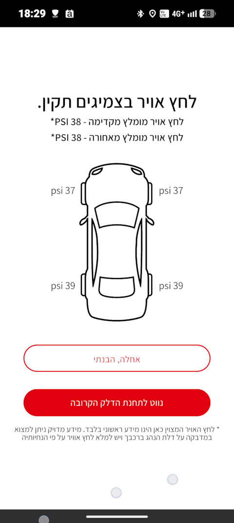

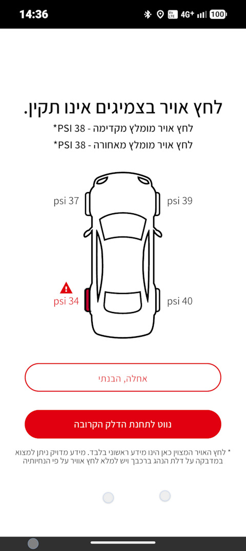

датчики давления хорошо, а датчики плюс приложение ещё лучше.
второй раз за неделю словил саморез в заднее колесо. оба раза датчики предупредили через приложение заранее. находясь дома уже знал с каким колесом проблема и мог спланировать правильно поездку и ник…

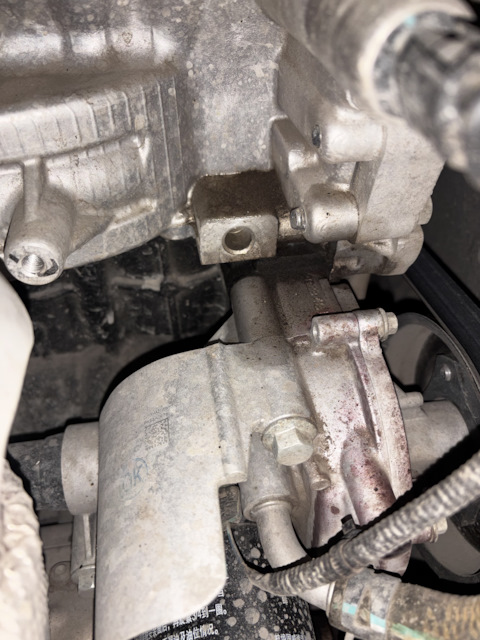

Потекла
В общем все как то скучно было, ездит, радует. Под капот смотрю регулярно, тут вдруг зимой началось. Никаких взаимосвязей с сильными морозами, манерой езды и т.д. Просто в какой момент бежит антифриз…

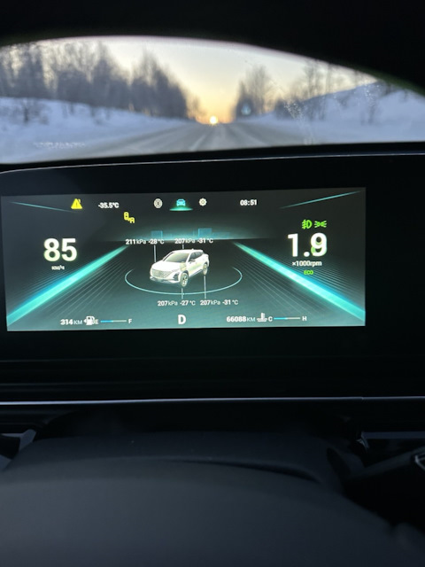

Испытание холодом
Думаю многие успели проверить своих китайских коней, на морозоустойчивость 🤣 Ну что, надо отдать должное. 3 летняя машина, отлично заводится даже в -35 😳 Гирлянд нет, только датчики слепых зон ин…
Скатался я как то в -37, на ТО поехал, итог машина в сервисе масло все выплюнуло через турбину приехал к дилеру и масленка показала низкое давление и появился шорох металла, теперь стоим в сервисе ждем ремонта, хорошо что вовремя остановился и долил литр, предварительный вердикт цепь перескочила, потому что на низких оборотах машина захлебывается, газу даешь едет нормально. Прихватило клапан сброса картерных газов, весь мотор сухой, а масло даже щупа не доставало, пред поездкой масло было в норме.
Гарантия?
да, ждут ответа от головного офиса и полезут метки смотреть или что там сломалось, вариантов полно, от натяжителя до меток, потому что ТО сделали и я поехал, но доехал до перекрестка и вернулся в сервис, машина дергалась и на малых оборотах троить начинала, думали что возможно коробке потребуется калибровка сцеплений, но это не помогло, механик услышал посторонний звук в районе цепи, сразу отзвонились и сказали, машина на гарантии и будут просить запрос на вскрытие клапанной крышки что бы посмотреть метки и сделать деффектовку, если что то сломалось будут заказывать, если получиться то обойдемся малой кровью, ехал 400 км средняя скорость около 70 км/ч, не гнал спецом, знал бы морду закрыл.

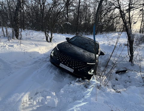

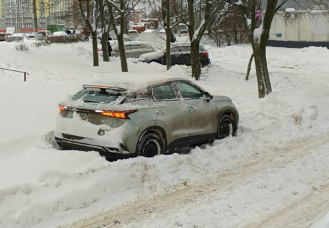

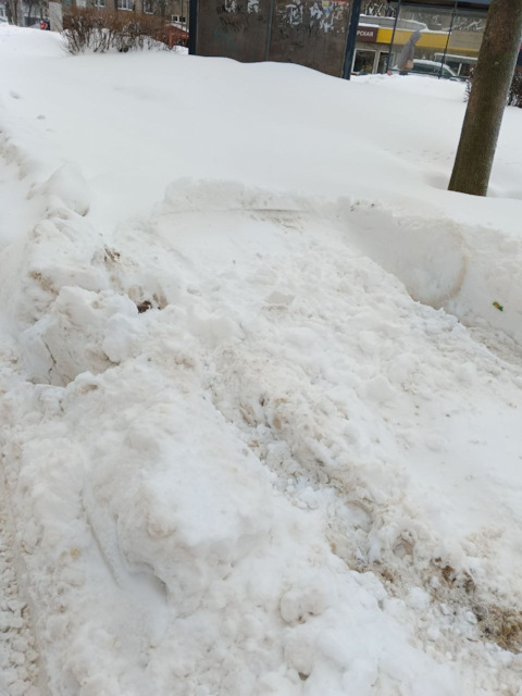

Как Геннадий из снежного плена выбирался.

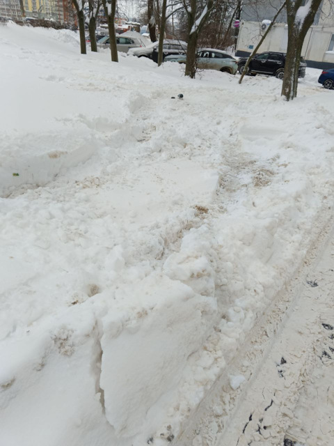

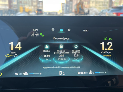

Стоял себе Геннадий спокойно с 3 января и не знал что ему уготовила небесная канцелярия. А уготовила она ему снежный плен спереди по капот, сзади по заднюю дверь и с боков нехило (грейдер "помог…
Сам вчера как порядочный идеально вычистил утром лопатой вокруг машины, а вечером трактор прошел, пришлось срочно подарок от грейдера раскидывать, пока камнем не стал)
off-road классный режим! В Сибири тем более. В инструкции принцип работы не расписан. Ощущение что все есп и прочие антибуксы отключается и кто-то, не меньше коня, с зади толкает.
Режим off-road блокирует муфту распределяет крутящий момент 50 на перед и 50 на зад. Причём ограничения по максимальной скорости на режиме off-road на Omoda C5 НЕТ. В отличие от некоторых других кроссоверов с полным приводом. Основные характеристики режима off-road: Двигатель повышает обороты, педаль газа становится чувствительнее, а настройки подстраиваются под спортивный отклик для лучшей проходимости. Отличия от других режимов: В отличие от "Грязь" (для рыхлых поверхностей с акцентом на сцепление) или "Снег" (плавный старт на скользком), off-road принудительно включает полный привод и имитирует внедорожные параметры, сочетая их с повышенной мощностью. ​
