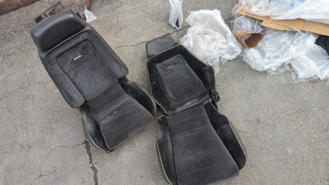

Recaro GTE seat
… я очень очень долго к этому шел. Началось все с того, что хотел себе рекары в кадетт, но колхозить не хотел т.к. есть заводские сидули — надо искать! Пару лет назад в продаже попался кадетт GTE, но…

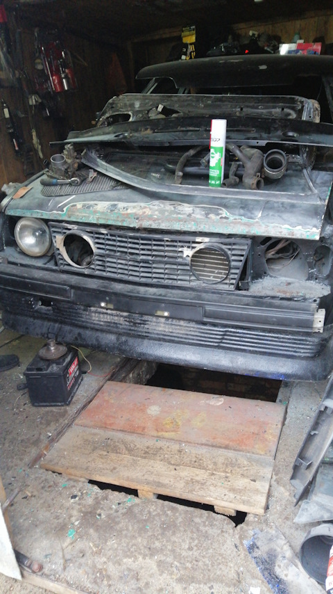

Запись ништяков
Лежа на диване решил вспомнить а заодно и написать список ништяков которые успел собрать и так же которые ищу. Капот гте Решетка ирмшер(оригинал) Решетка с доп.фарами (орининал) Круглые фары с пласти…

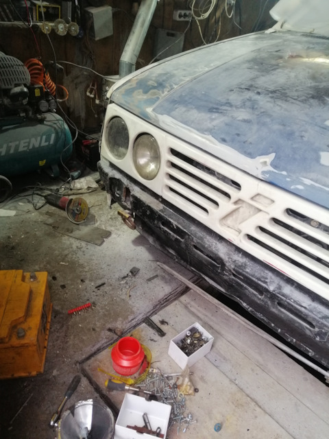

Внедрение BMW
Поставил фары от е 34… С небольшой доработкой стали великолепно. Отражатели в ремонт. Новые стекла и света точно хватит

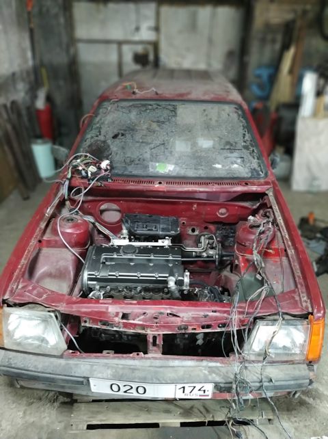

Шел какой-то там день нашей телестройки…
Сезон 2020 благополучно упущен, но у нас есть еще парочку летних денёчков… Собственно по прогрессу: встало очень плотненько — но болтон. Задний кронштейн КПП — ланос, подушка тоже. Левый кронште…

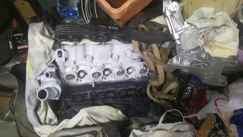

пришло врямя ковырять мотор
замена колец и вкладышей- по регламенту точат блок.но это дорого и выроботка небольшая.поршня 75.05 шатунные вкладыши ремонт 0.5 -42.47мм диамерт в размере. коленвал точить ненадо. блок пока тоже. ко…

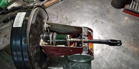

Тормоза: ГТЦ, ВУТ
Сравнил длинну тяги ваакумника ланос, и сток — кадетта у Кадетта на 2см короче… А как говориться у кого короче, тот дома сидит 😈 но сварка и болгарка зарешала) p.s. нужно прмерить будет все эт…

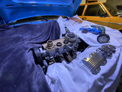

Полировка двигателя окончена.
Завершил процесс полировки. Теперь подтягиваю остальные мелочи. Кстати все работы производились под моё творчество, рекомендую )) https://soundcloud.com/valentyn-klausut

Постель распредвала пошла в полировку.
Сегодня по видимой части процесса минимальная продуктивность, так как очень много времени занял подготовительный процесс ( изоляция внутренностей постели от попадания абразива). Ну и отливка самой по…
