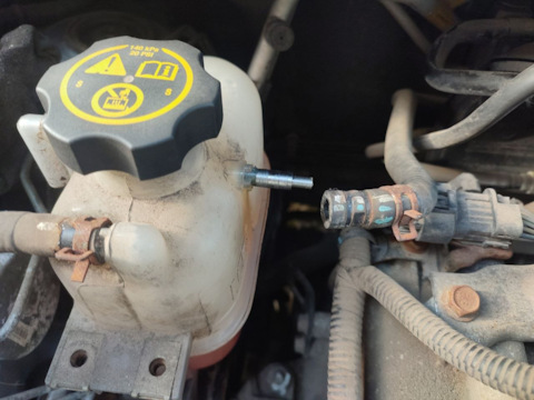

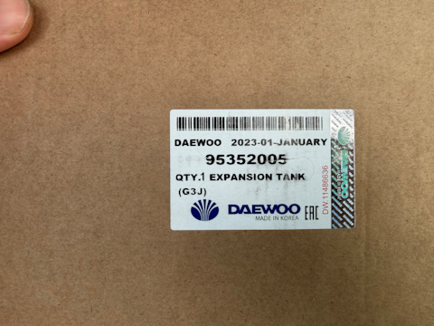

Как у всех. Правый штуцер трескается и отваливается.
Скорее всего, потек давно, мне просто не лень подливать антифриз было. Но в этом году заморачиваюсь я чинить все чинимое.
В штуцере штатно вставле…
А, мне просто вообще спешить некуда и незачем. Эта машина вообще за этот год ездила дней десять.
Ну тогда понятно, у нас каждый день с работы на работу
В любом случае, правая педаль — педаль тепловысвобождения, полезно держать это в голове всегда, когда охлаждение вызывает подозрения. А так в целом согласен. На поверхностях теплосъема всегда еще больше. В целом по размышлениям постфактум — лучше этот ремонт не откладывать. Даже если ОЖ не уходит, можно локальные перегревы поиметь. И совет с приоткрытой крышкой — чисто доезжательный, потому что низкокипящая ОЖ лучше отсутствующей.

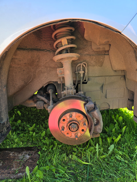

Прошлым летом менял передние тормозные диски с колодками. Все детали чистил от отложений, направляющие смазывал, ревизию провел всех резинок, обезжирил перед установкой колодок. От…

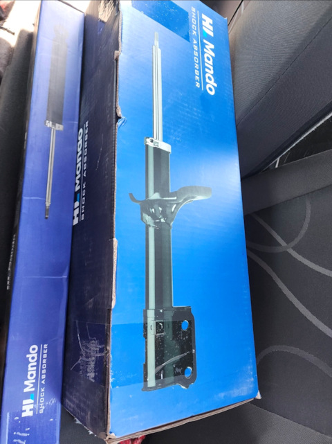

Задний правый амортизатор весь в масле, стояли японские KYB прошли 50 тыс. км, на замену поставили Mando.
Амортизатор задний — 2470 руб
Артикул — ESA10005W
Замена в сервисе — 1500 руб

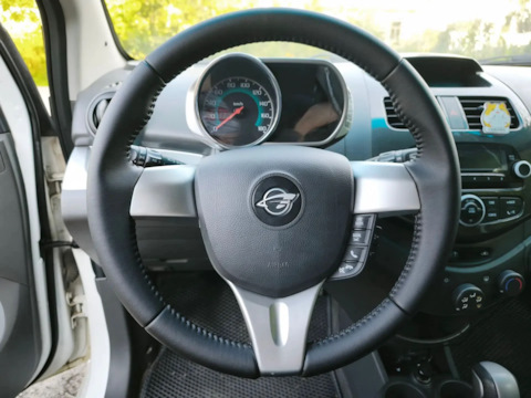

Обтянули руль и ручник в кожу. Вроде не плохо и Рукам приятно.

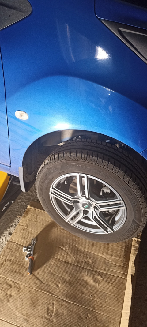

Ранней весной стал замечать небольшие постукивания спереди справа на невысокой скорости.
По характеру стука стало понятно, что "приехала" стойка стабилизатора поперечной устойчивости.
Заказ…

Особо говорить нечего, все как у всех, треснула на бачке правая отходящая пипка.
Был сразу заказал новый бачок. Заменил сам, делов минут на 20.

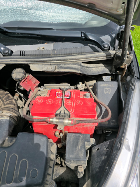

1е Акум, теперь под капотом титанат

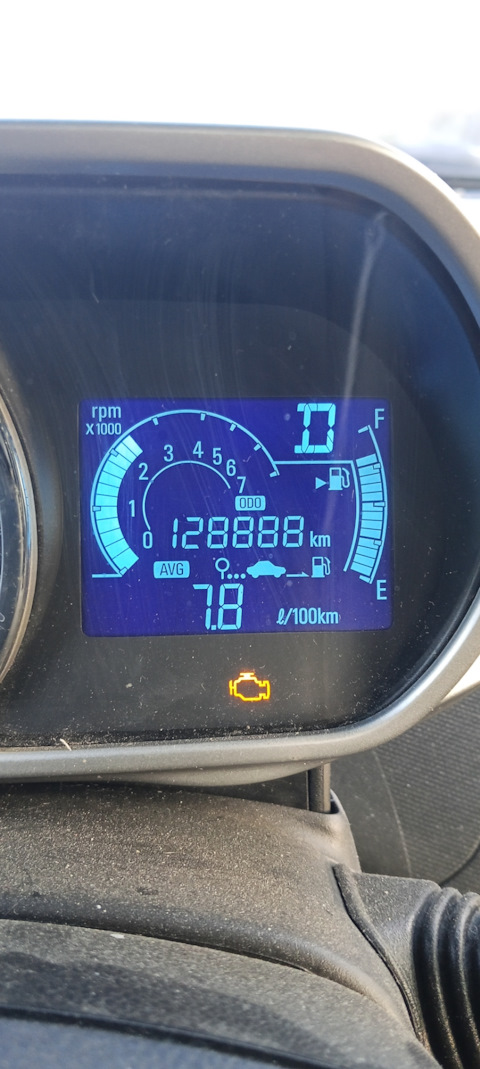

Появился чек, по елм посмотрел ошибку, датчик ОЖ, температура показана 150°, машина ехала без проблем, в отличии от прошлого раза когда и чек не вылазил.
Оригинальный датчик GM — 1440 руб
Замена в с…
