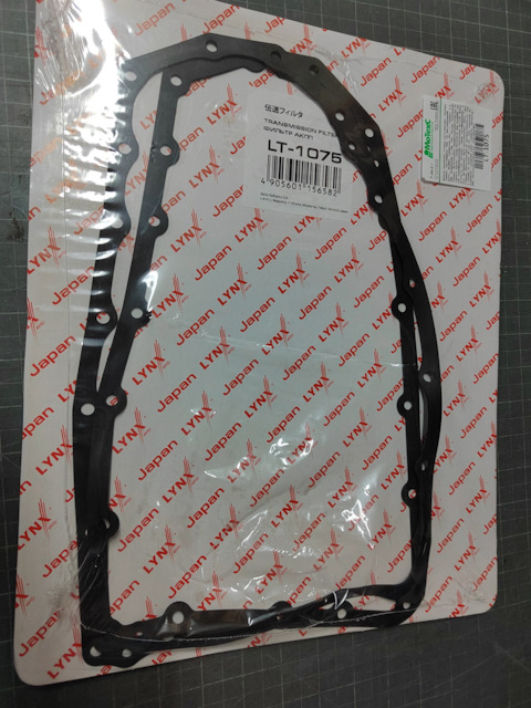

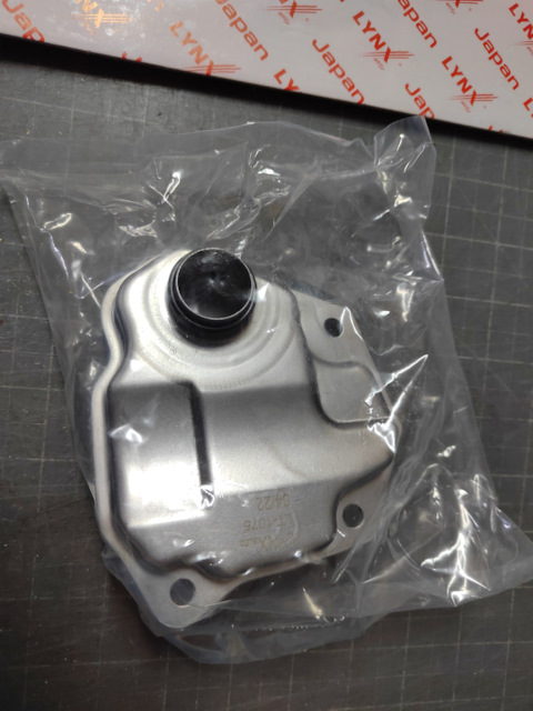

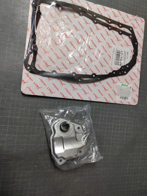

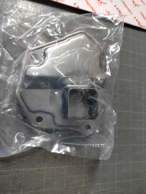

Вопрос по гидроблоку
Всех приветствую! Чистил кто-нибудь гидроблок на коробках jf016/017? Интересен опыт, т.к. в интернете толком ничего нет. Руки чешутся снять, разобрать и почистить/промыть. Проблем нет, профилактическ…
У меня машина куплена новой, год выпуска 2017г. Сейчас пробег 225 тыс км. При средней скорости около 35-40 км/ч. Скажем больше загородный, чем городской. Со 100 тыс появилась проблема, которая есть до сих пор. Во время блокировки ГТ (гидротрансформатора) происходит подергивание. Масло фильтра менял не помогло. Ошибок нет. А и это только на прогретом вариаторе от 70 гр. Я думаю два варианта или гидроблок (клапан что отвечает за блокировку ГТ) или гидротрансформатор (неравномерный износ накладки или что-то связанное с этим механизмом) Зимой этого практически нет, летом конечно часто нагрев вариатора. Рекомендую почистить радиаторы, но только со съемом бампера (так есть доступ что бы их раздвинуть и хорошо промыть), очень много там пыли и грязи. До чистки у меня грелся двигатель и вариатор (все в допуске, но стал часто тикать счетчик старения масла вариатора, поэтому я и заметил проблему), после стало все ОК.
Нет, профилактика исключительно. На тойоте разбирал, мыл его, грязи было дофига, хотя я каждые 2 года полную замену там делаю.
Нет проблем, радики мытые) антикор делал когда как раз при снятом бампере заменил антифриз и помыл радики

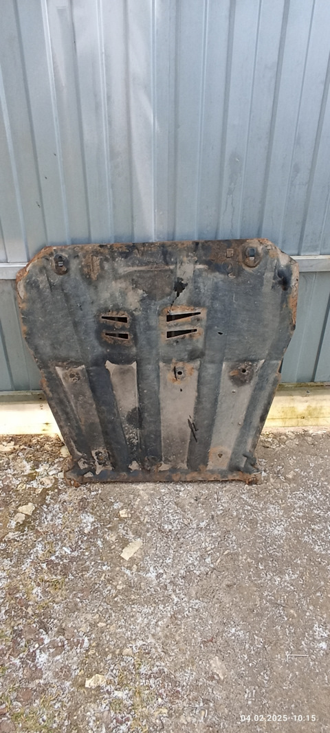

Снял защиту движка — стоит ли красить?
Всех приветствую! Сегодня снял защиту движка — нужно было новые закладные установить. Защита в плане лкп в немного печальном состоянии, вот сижу и думаю а может покрасить ее? 🤔🤔🤔 Стоит ли замор…

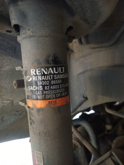

2. Неприятный "сюрприз" от продавца и поиск амортизаторов
Самсунга я покупал не напрямую из Кореи, а уже привезённого в Россию. Ещё при покупке снизу увидел, что на правом рычаге снизу огромные царапины и следы на защитном кожухе. То есть видно, что машина…
