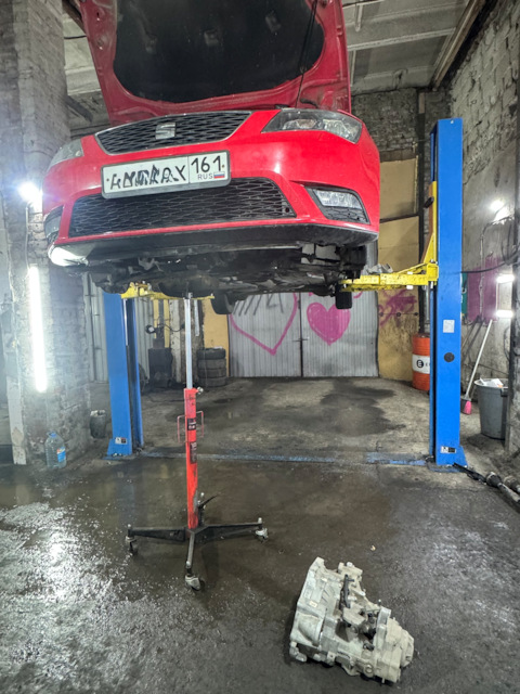

Появился звук между двигателем и коробкой (постоянный), на выжатом сцепление проходил. Прочитал что это распространенная проблема ТАРАХТУН. С начало не мешало, но позже звук усилился в холодное время…
Интересно теперь послушать звук работы под капотом у Вас и у меня, сранить. Интересно Ваше мнение, у вас также было или нет.
Здравствуйте, к сожалению видео не осталось. Как купил машину звук был слегка слышен, позже увеличился- тарахтело громко в салоне было слышно, начинал ездить звук становился тише. Многие профильные сервисы говорили, что звук это не проблема, что можно ездить дальше. Прочитав формы по этому вопросу. Понял что большая вероятность возникновения звука сцепление. Так как особенность такая у ранних версий. По пробегу как раз нужно было уже менять сцепления.
Пробег 98 000 — вообще не срок, у меня родное сцепление уже 200 пробежало и пока нет причин менять. Как буду в Новочеркасске, интересно было бы встретиться, чтобы Вы услышали звук моего мотора и сказали так у Вас было или нет.

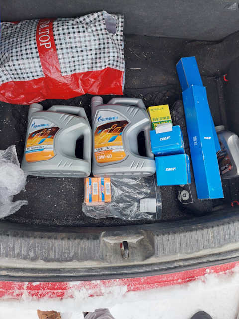

Заметил, что на 90+ км/ч появилась вибрация, даже в руле немного чувствовалась, а также гул несильный.
Грешил на передний подшипник, но оказалось, что виноват задний правый.
Записался в мастерскую, с…
