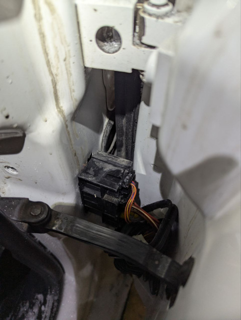

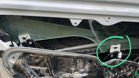

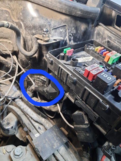

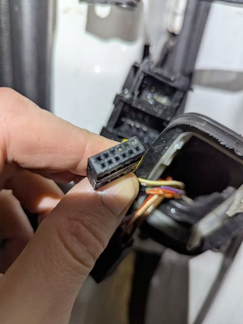

Перестала закрываться дверь пассажира
Ну первое конечно подумал что замок примерз — пролил все WD но лучше не стало Поехал на подземную паркову в тепле смотреть разъем — там оказывается у гофры двери отломалось одно ушко и прилегало не о…

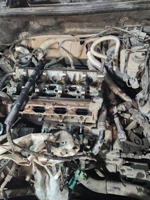

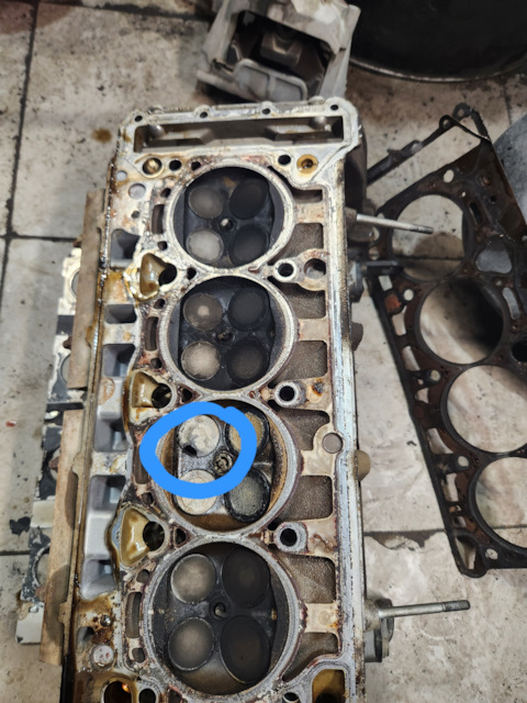

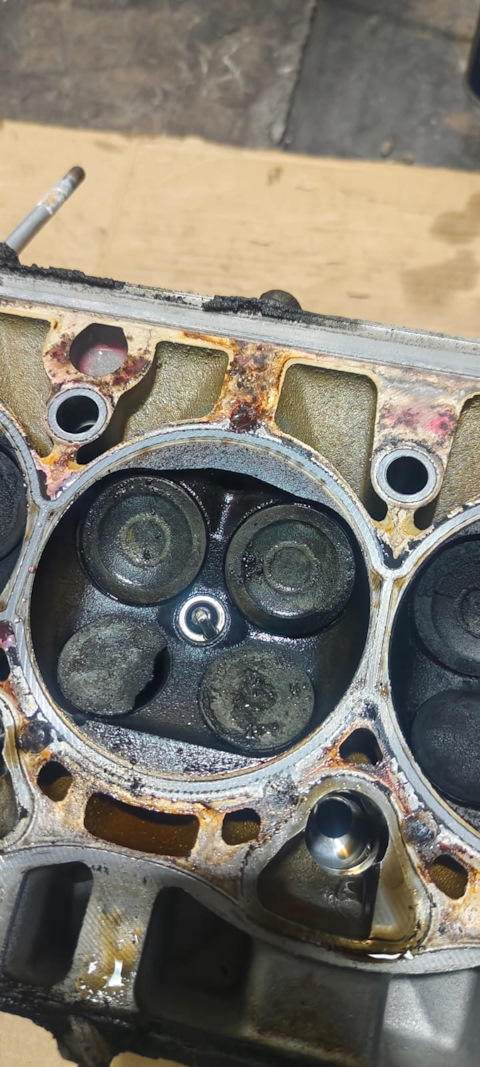

Ремонт гбц
Вот и нежданчик. В ноябре пропала компрессия в 3ем горшке. Вскрытие показало прогар клапана. Решение: полный перебор всей гбц и сразу замена грм всех 3ех цепей.

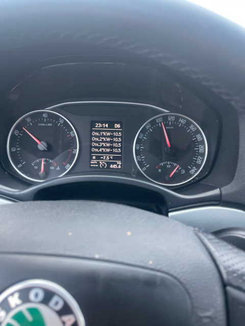

Возвращаясь рано утром с аэропорта заметил незначительную потерю мощности, настолько незначительную, что сначала даже не обратил внимания. Затем машина начала троить. Ну, троит и троит. Подумал что з…
Я сделал ВСЁ!
Подробности буду выкладывать по мере появления времени и желания (что немало важно)

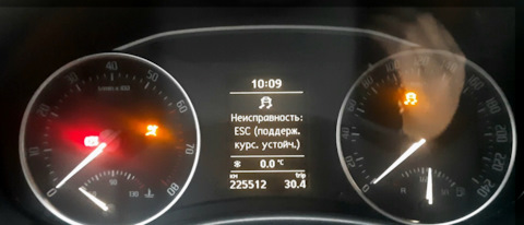

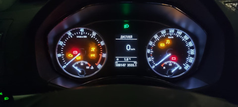

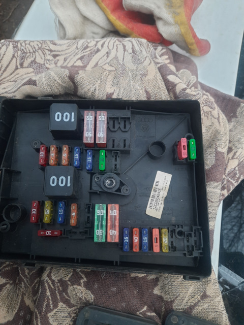

Трещит и не заводится
Треск и мигание на панели, не крутит стартер, естественно машина не заводится. Ситуация возникла поздно вечером, как раз первый снег, небольшой минус
Проверил аккумулятор, напряжение 11.8 В. Однако при подключении пускового устройства, завелась с пол оборота. Руль вправо-влево, ошибки ушли. Всем спасибо
У меня так же умирал. Заряд есть а емкости уже нет. Заряжал, но в связи с короткими поездками зимой 30 мин на работу 30 мин с работы все равно быстро высаживался. Была ситуация когда завел и пошел парковку платить, жена с детьми включила подогрев, музыку и печку. Пришел через 15 мин — на панели елка, эура нету. Заглушил и больше не завел. Проведите диагностику, потому как в зиму засранец может подвести в самый неподходящий момент. В лето не проявлялось, только после 0.
Полностью с вами согласен, перд зимнем периодом хотелось бы иметь батарейку, которая не подведет. Как раз проверю сегодня- завтра. Если будет интересно, напишу небольшим сообщением результат моих экспериментов

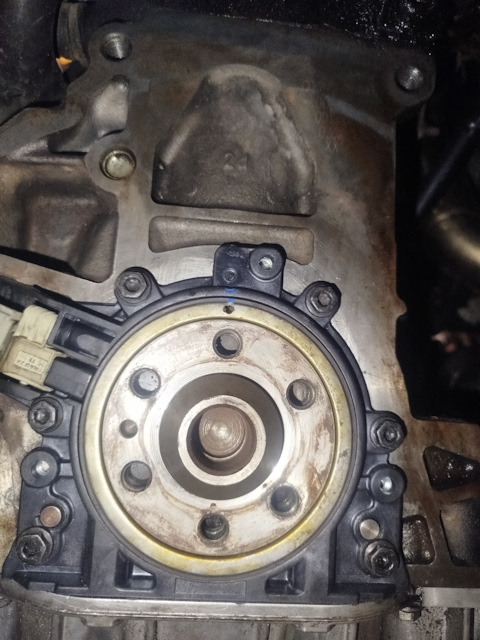

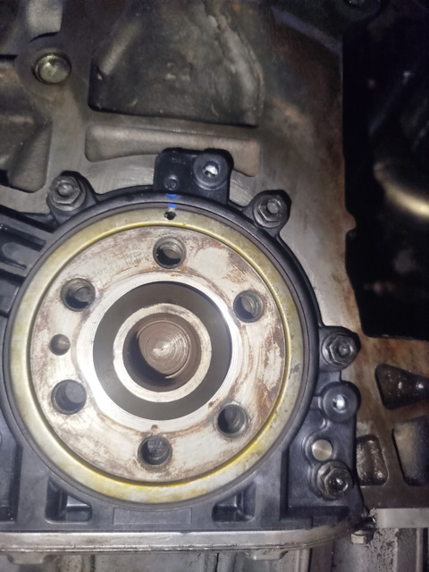

Помощь с выставление кольца для ДПКВ 2.0bmm
Всем привет подскажите кто знает правильно ли установил кольцо для датчика положения коленвала Вроде выставили колено по меткам (По незнанию, просто снял без каких либо нанесения меток для более прос…

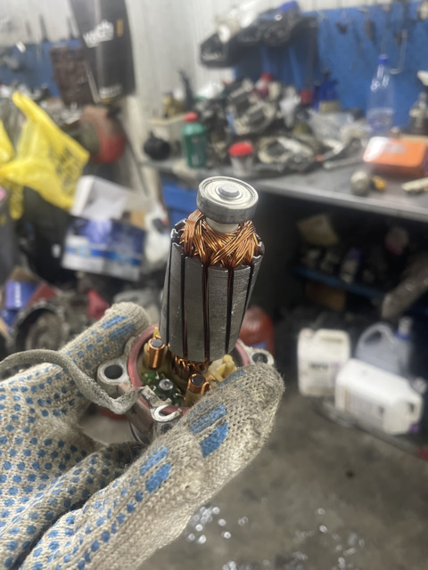

Поломка водительского стеклоподъемника
Всем привет! С неделю назад сломался водительский стеклоподъемник. При опускании вниз лопнул трос. Хорошо, что стекло вверх смогло подняться. Заказал через озон, как я понял, ремкомплект (rembobo). П…

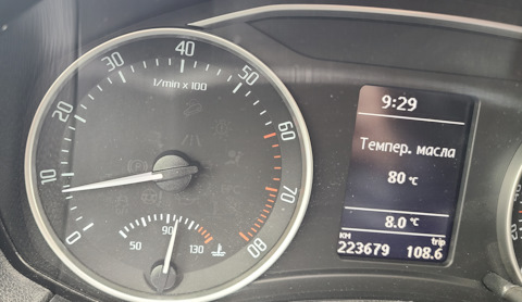

Перегрев антифриза
Хорошего дня всем одноклубникам. Странная ситуация. Вчера пока ехал на работу чуть ни закипел. Первая мысль: заклинил термостат на малом контуре или оборвало ремень помпы. Прошлым летом поменял ком…
