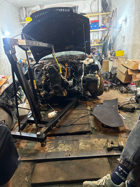

Капиталка финиш итоги и постановка на учет
Если в двух словах мотор был вкинут но после того как залил масло оно вытекло оказалось что при установке обычного маслонасоса с маслоотражающей пластиной надо выпиливать поддон (пазы для того чтобы…

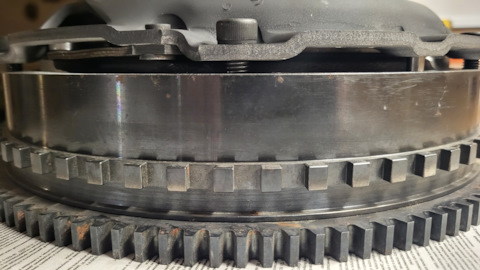

Здравствуйте. Сразу стоит отметить, что моей работы здесь 1%: я покрасил корпус корзины в чёрный цвет. Но, был давно замечательный анекдот про запуск производственной линии из ФРГ на советском заво…

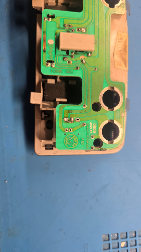

В машине, есть такая прикольная фича, как плафон и его кошачьи глазки. Изначально проблема была в том, что горел всего 1 фонарь, а центральный плафон не хотел, как и правая кнопка Ну думаю, не дело…

Капиталка часть 2
Собираю потихоньку мотор, пост больше как фотоотчет. Из того что хотел отметить это то что поставил новые маслофорсунки от бензинки. На дизель цена 4к за штуку и только ориг. От бенза 300 р шт. Держу…

Дэ-капиталь BSS начало часть1
Так сложилось что спустя две недели после покупки машина перестала запускаться без эфира, либо запускалась, но с троса. Начитавшись по болезнь этого двигателя, решил залезть в ГБЦ и посмотреть колодц…
