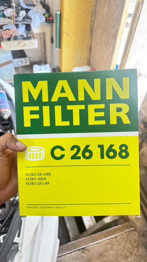

Небольшое обслуживанние
Поменял патрубок старый лопнул, поставил от пассата б5 гейтс новый воздушный манн. Промыл дмрв стал адекватно показывать расход воздуха. Новый зеркальный элемент, старый был не оч как лупа. Помыл под…

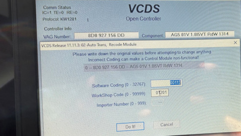

Кодировка акпп, отключение DSP.
Отключил адаптивный (DSP) режим. Особенно не нравилась как ведет алгоритм работы коробки после трассы в городе и наоборот. Старая кодировка была 00103. Новая — 00113. Переключения стали еще плавнее.…

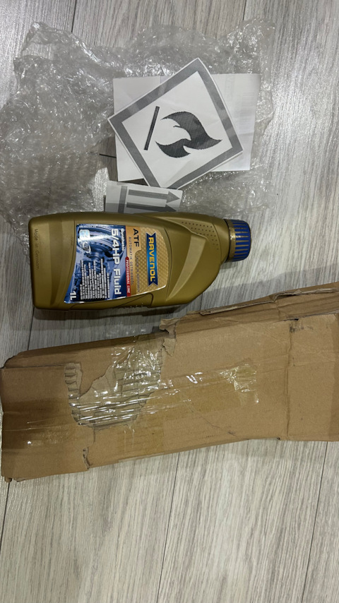

Замена масла в АКПП 5hp19
После замены Акпп на контрактную пришло время замены масла. Приобрел фильтр MANN H2826KIT, масло RAVENOL ATF 5/4HP Fluid — 7 литров. Понадобился всего 5л. Работа выполнена в СТО. Переключения стали м…

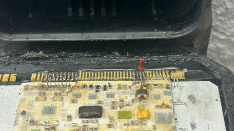

Ремонт блока ABS bosh 5.7
И меня не обошла стороной выход из строя блока абс. Началось как обычно, отвалился датчик абс, у меня передний правый. Сразу купил датчик фирмы Stellox, ошибка не ушла. Принято решение вскрытия блока…

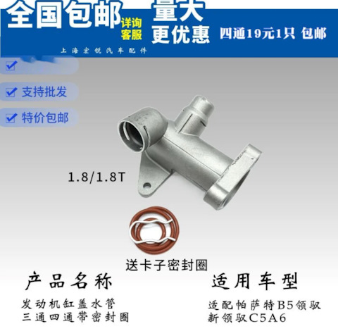

Троиник. Трубка системы охлаждения
Подтекал тройник на стыке с трубкой охлаждения. Заменил. После замены через месяц потекла и сама труба, сгнила. Тройник заменен на металлический. В комплекте шли силиконовые уплотнители. На стыке к…
Блин, все как у меня пару лет назад. Я долго не мог найти куда девается ОЖ. Наливаю ОЖ до MIN и через неделю она на сантиметр уходила ниже и больше не уходила, Так можно было ездить долго, только добавишь ОЖ и снова таже песня. Когда раз не снял декоративный пластик ДВС и не увидел на впускном коллекторе каплю фриза. Я глаза выше и смотрю "саксофон" по нижней его поверхности капля антифриза (ах вот зараза где спрятался). По поводу "саксофона" я брал JPGroup — тоже кривой, ничего не совпадает по отверстиям. В итоге пацаны мне заварили родной как временно, я за это время нашел родной контактный (та еще история хочу сказать). Трубка на турбину у меня тоже забилась, и стрельнула в по дороге с черного моря домой. Думаю трубка это следствие недостаточной циркуляции ОЖ через нее из-за низкого УрОвня ОЖ, как следствие перев резинотехнического изделия и ей пришел капут.

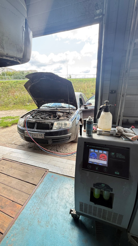

Заправил кондей
Заправил кондиционер было в ситстеме 150 гр. попросил с уф красителем. Сказали обязательно все трубки и радиатор отмыть от говна чтобы проще было искать утечку а так все холодит климат работает отлич…

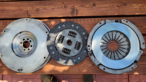

Полвека
Здравствуйте. Такое впервые, чтобы какой-то из компонентов сцепления был старше меня. Корзина выпущена в октябре 76 года в ФРГ. Передаёт искренний привет тому, что делается последние двадцать лет.…

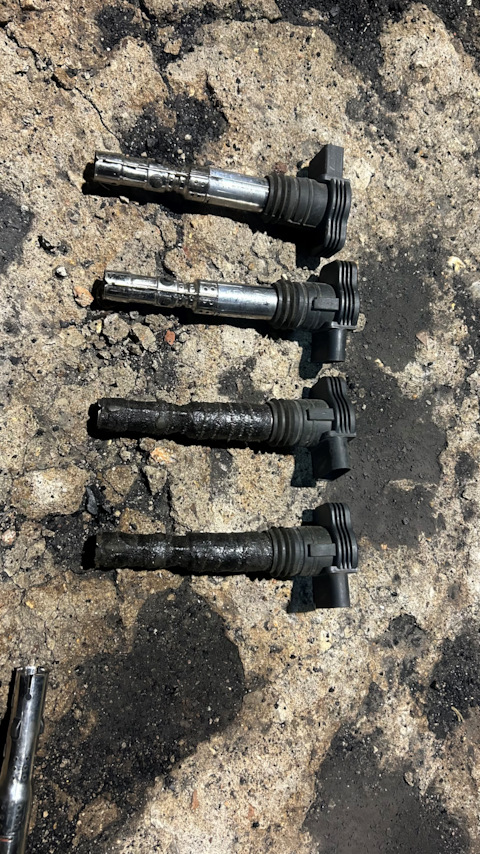

Катушки зажигания, проводка пропуски
Катушки моросили, особенно проявлялся после прогрева, проводка в труху. Из Китая купил проводку. Катушки поменял на 06Е905115D

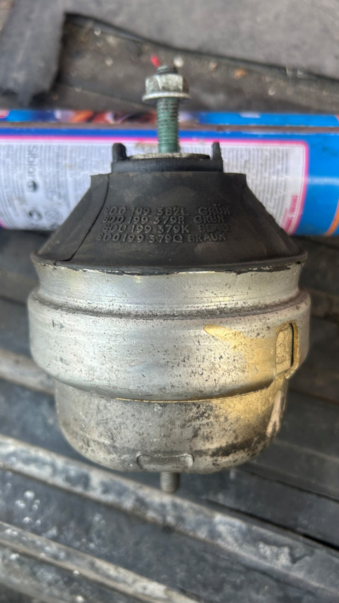

Вибрация на d, r.
На R, D была сильная вибрация по кузову, стекла дребезжали. Заменил подушки двигателья. Стоял китайский не гидро, просто из литой резины. 8D0199379J — левая. 8D0199382L — правая. На второй подушке…

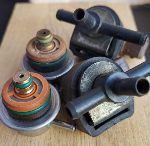

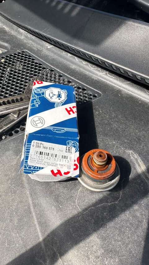

Два РДТ 4бар и два N75
Здравствуйте. Регуляторы- один новый, один бэу, клапаны оба бэу от 2.7тт. Ребёнок нашёл где-то. На ваших условиях.

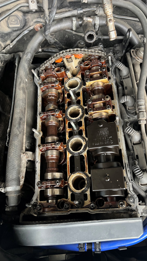

Масло Нафтан
Еще одна маленькая запись. Масло Нафтан Energy 5w40 api sn/cf Стоимость 4л — 60 белок На нем езжу уже года 4 Замена каждые 7–7.5 тыс А вообще полез туда заслрливила прокладка. Года 1.5-2 я ее саж…
