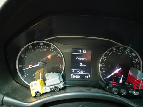

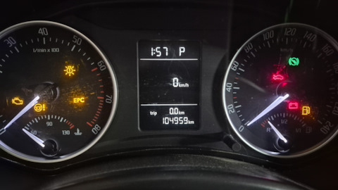

Замена Ступичного подшипника (ошибка ABS и т. д.)

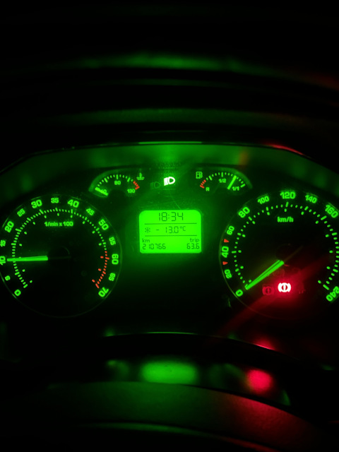

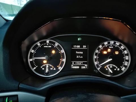

Замена Ступичного подшипника (ошибка ABS и т. д.). Насыпало нам прилично снега в этом году и принесло немного расходов:). В один прекрасный момент вспыхнула гирлянда на приборной панели (см.ниже). Д…

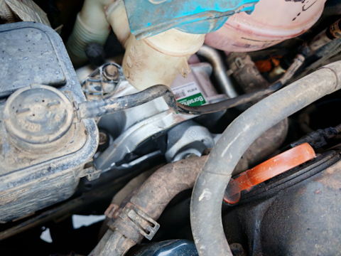

Замена радиатора и масла на 156289 км.
Менял в Вагавага Масло от сервиса shell HX8 5w30. Стала очень быстро уходить ОЖ думал что помпа, а оказалось что потёк радиатор, поставили какой был в сервисе — NRF. P.S. по поводу это масла, машина…

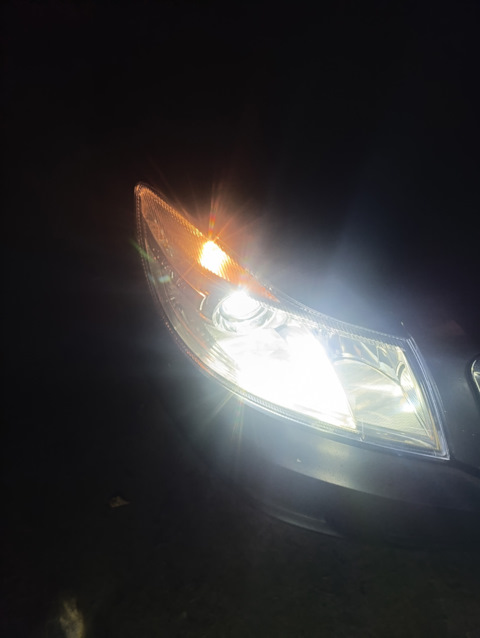

Свет
После покупки авто не устраивало качество света, особенно по трассе как слепой котенок Запись в ксенон шоп, день работы, биледы 3 дюйма, чистка фар, новые лампы поворотов и габаритов, новые стекла, б…

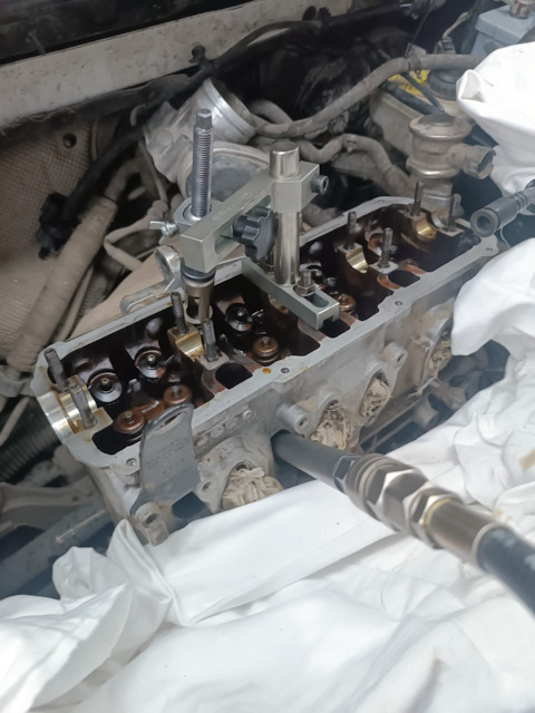

? Направляющие клапанов

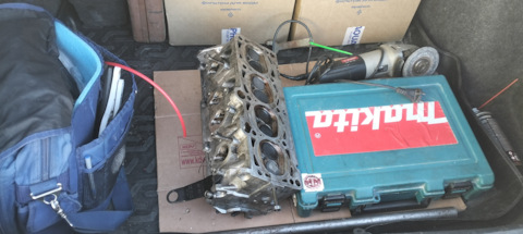

Привет! Тем временем, … (тем временем пока езжу) ремл потихоньку восстановить родной двигатель. И начал это дело с ГБЦ разбирается голова прям очень легко, благо уже делал это в Питере во дворе. О…
Спасибо, надо изучить эту тему подробнее
Не, нутрометр и прочее я отдам мастеру по блокам, а вот предметно — выбить направляйки. И притереть клапана мне бы ннада)
Так вот я и говорю предметно: после выбивания направляек нужно мерять размер посадочного места под новые, и наружную часть самих новых направляек и подбирать по лучшему соответсвию (какая куда лучше подойдёт, ведь это запчать и в любом случае на пару соток размер их гуляет). Потом после запресовки, даже при правильной оснастке — их неизбежно сплющит и эту элипсность нужно замерять нутромером и потом будет убирать развёртками и далее полировать в размер, чтобы поверхность клапана не царапать, и чтобы он не клиник. На словах долго — по факту проще, но для того чтобы ее выполнить качественно — нужен инструмент, который для разового пользования стоит очень дорого, да и в оренду вряд-ли такое сдают (так как это нежное прецезионное оборудование) От этого и цена, но если у вас есть друзья которые готовы помочь- серьёзная экономия, но если нету — дешевле — заплатить дороже специалистам

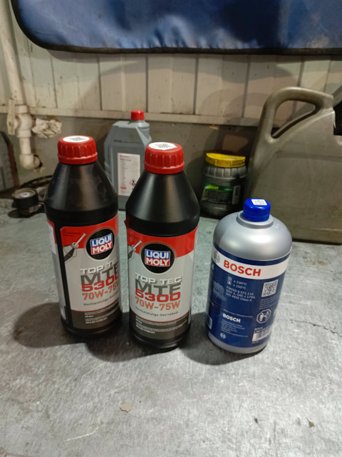

Замена масла в мкпп
Заменил масло в коробке, залил опять этоже ликви моли, так как синтетика и передачи втыкаются отлично даже в морозы. Проехал с прошлой замены тыс 70+- Хотел поменять еще тормозную жидкость но механик…

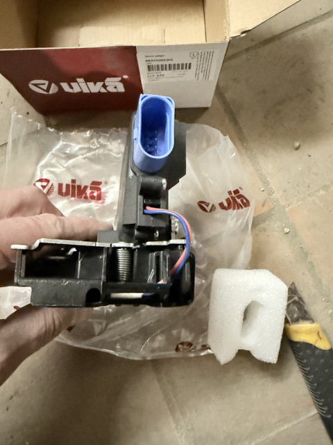

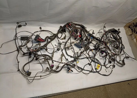

Замена проводки.
Началось все с того что периодически загорался EPC и временами Check Engine. Диагностика показала неисправность по датчику тормоза, а так же по дроссельной заслонке. Временами машина реагировала на г…
