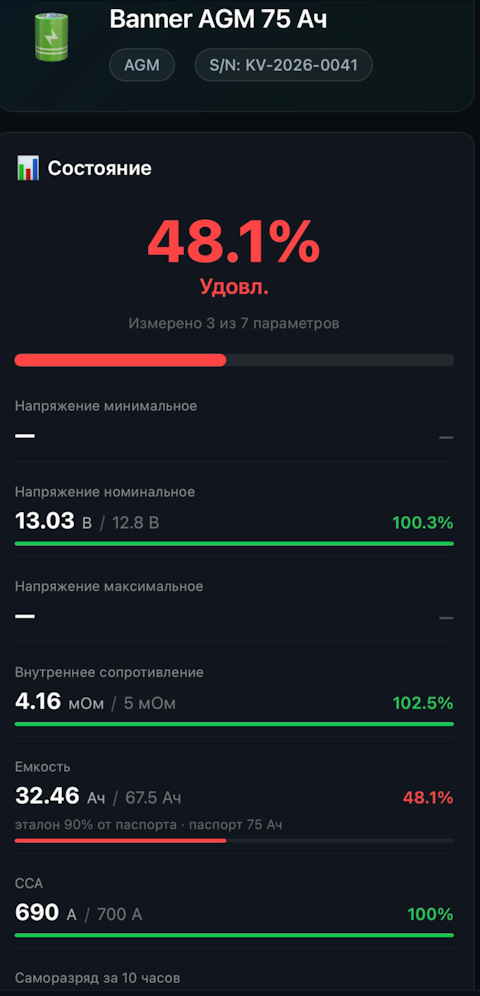

🪫Очередная АКБ🔋
В одной из последних записей https://www.drive2.ru/l/741833899264451011/ мне предложили пройти диагностику АКБ, оставил аккум на несколько дней, получили такие результаты : Решено менять, по р…

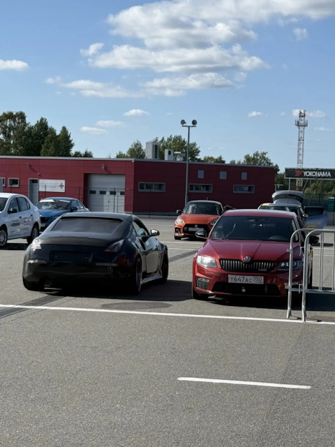

Change braking pads
Наконец поставка тормозных колодок DR6 высокотемпературного состава HP2000. Очень хотелось сразу опробовать, но сегодня трек-день для гражданских автомобилей только до 16:00, далее заезды исключитель…

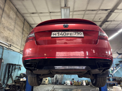

Замена сервопривода заслонки климата, покраска насадок выхлопа в чёрный глянец
Приветствую всех подписчиков и гостей, посетивших мой БЖ. Одним прекрасным солнечным денечком заметил, что ножки мои не обдувает холодный воздух. Сделал калибровку заслонок климата — на помогло((. Бы…

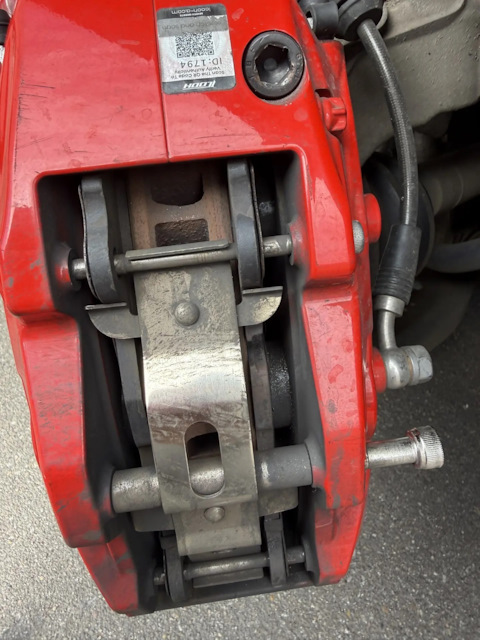

Беглый осмотр трек тула после последнего боевого дня. Передние Тормоза — на удивление сменный комплект держится, наблюдается более равномерный износ (внутренняя все же быстрее убегает), по диску н…

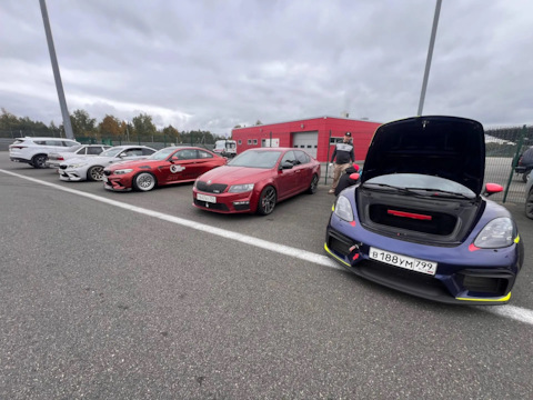

Track Day — 02.09.26
Как всегда попадаю на дождь, но не капли не расстроился — в сухую Октавия с трудом проезжает 15 минутную сессию. В первой половине дня на MRW назначили режим открытого пит-лейн, а значит можно гнать…
