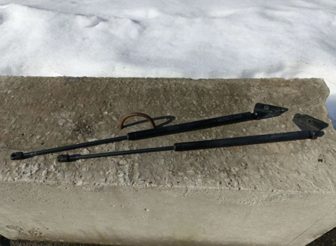

SsangYong Rodius замена газовых упоров задней двери
Старые упоры не до конца поднимали дверь, из-за чего при моём росте 182см. постоянно бился головой. Заказал на на ОЗОНе Газовые упоры задней двери багажника для SsangYong Rodius MK1. Сама замена н…

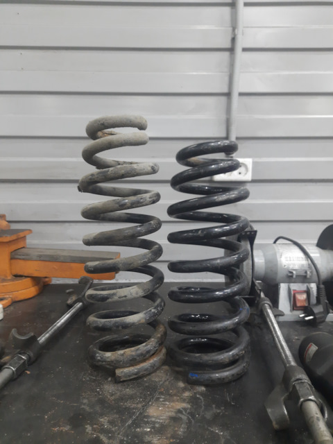

Всем доброго времени суток. Наконец-то дошли руки до задней подвески. В общем при полной загрузке Hippo стало некомфортно покачивать, именно, сзади! Все это было не комфортно. Предположив, что родным…

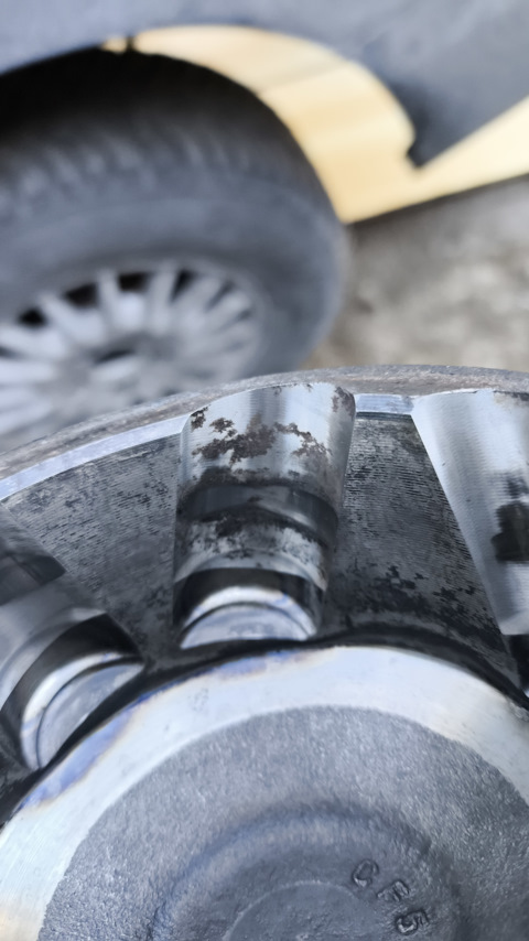

Легкое ТО_смазка направляющих суппортов
запись для себя, дабы не забыть: выполнена замена смазки в направляющих суппортов, при очередной смене колес на зимние.

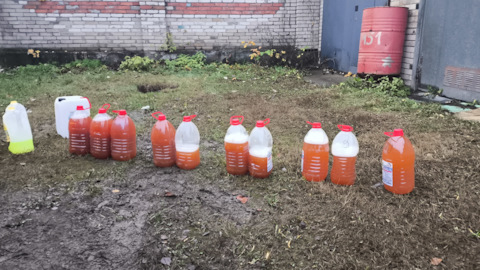

Замена охлаждающей жидкости + очиститель системы охлаждения
Обычная замена ОЖ с предварительной заливкой очистителя и прогоном несколько раз дистиллированной водой. К болту на блоке ДВС для слива ОЖ без ямы не подобраться, поэтому сливал через радиатор. К со…

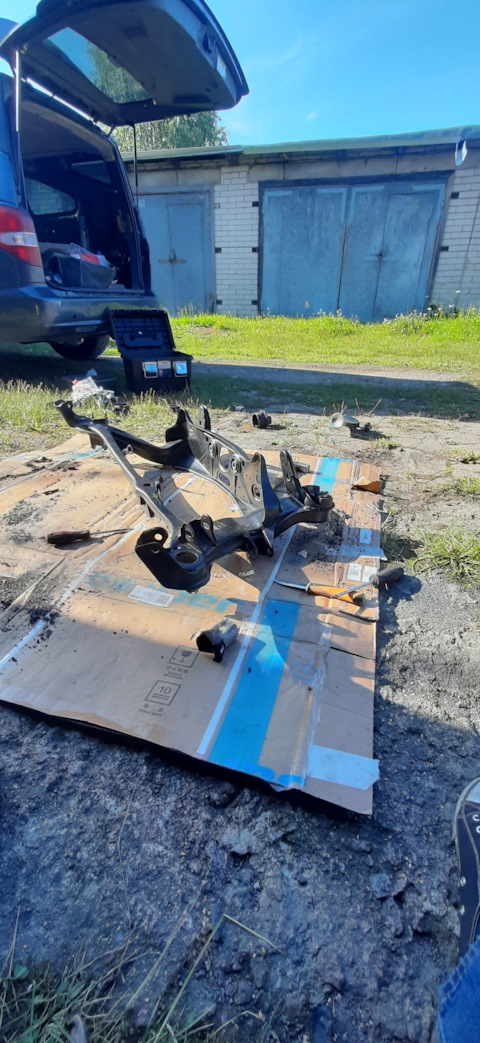

Произвел замену рычагов и амортизаторов задней водвески. Комплект рычагов от 124 Mercedes Lemforder 3350001. Встали болт в болт. Не поставил только по одному рычагу с каждой стороны, самый короткий,…

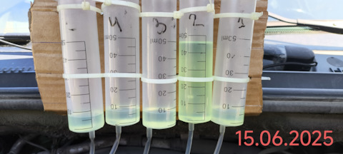

Топливная. Начинаем откладывать монеты на черный день

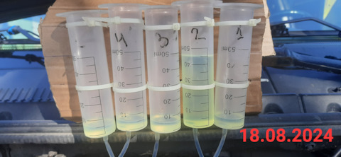

Тесты на обратку 18.08.2024 и 15.06.2025 Три минуты работы на холостых. Из прошлых записей: 5ю форсунку менял 03.12.2023 (327 209км) 4ю форсунку менял 06.04.2023 (311 798км)

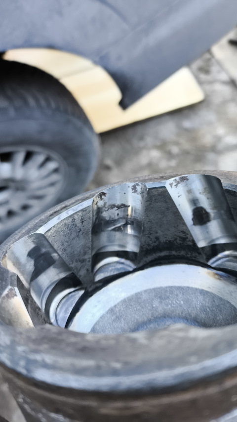

Обслуживание роликов натяжителя и паразитного

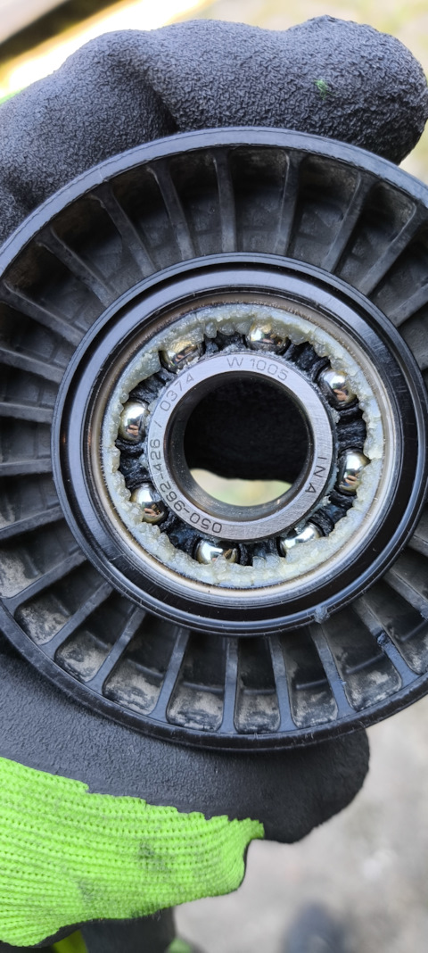

Почти 2 года назад, или 40 000км, заменил натяжитель ремня и паразитный ролик. Сегодня вскрыл для ревизии. Состояние смазки подшипников за это время на фото. Люфтов нету. Ход лёгкий. Набил новой смаз…

Немного обслуживания своими руками
Запись больше для себя, что бы не забывать: 1. Замена резины на летнюю; 2. Ревизия передних суппортов (смазка направляющих, набил смазки под пыльники цилиндров, смазал торцы колодок с пластинками). П…

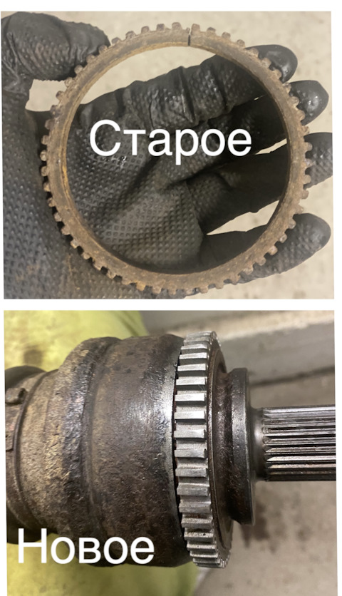

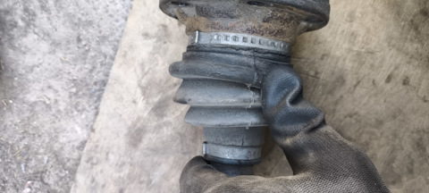

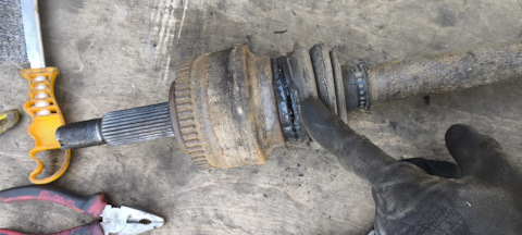

Замены пыльников ШРУС, задняя ось
Прошло почти 3 года, или 64т.км, после последней замены пыльников ШРУС задней оси. Тогда ставил пыльники от какого-то москвича, подошли по размеру. Конечно это печально что так быстро они пришли в не…

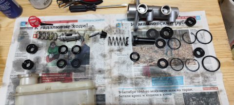

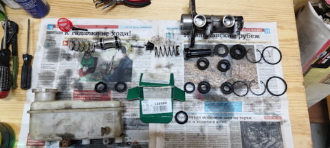

Переборка ГТЦ

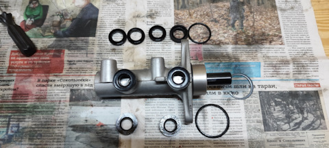

Какое-то время назад, года 3)), тормоза стали вялыми, появилось шипение в ногах при торможении, выскочила ошибка 400 по EGR. Пошел локализовать от ошибки 400. Отвакуумировал вакуумные модуляторы, про…

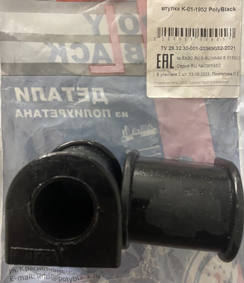

Запись больше для себя. Заменил: — верхние шаровые, оригинал ssangyong — сайлентблоки верхних рычагов, оригинал ssangyong — рулевые наконечники, оригинал ssangyong — стойки стабилизатора, CTR — задн…

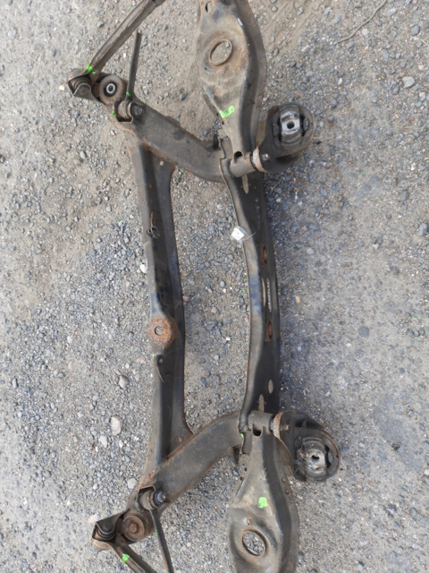

Ремонт подвески_2023г_часть 2

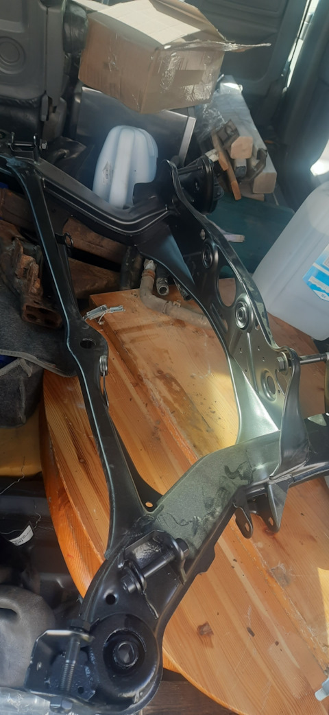

Пока промежуточно напишу, потом дополню. Купил с разбора задний подрамник, отпесочил, загрунтовал кислотником и покрасил порошком. Новые сайлентблоки подрамника. Новые развальные рычаги. Затраты на…

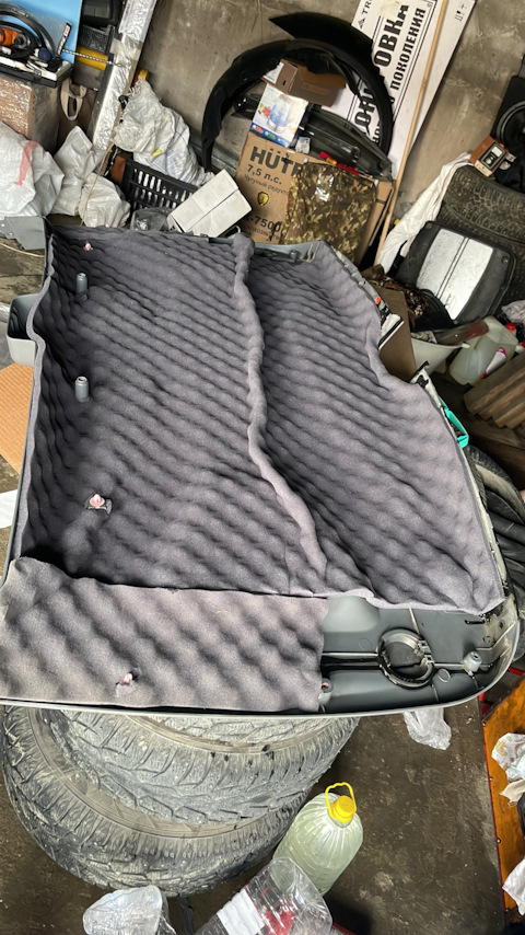

Шумка салона.

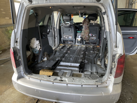

Доброго времени суток всем! В след за ремонтом подвески решил немного проклеить hippo. На дальних поездках чувствовался некий дискомфорт из-за повышенного шума от задних арок и от днища в общем. Всег…
