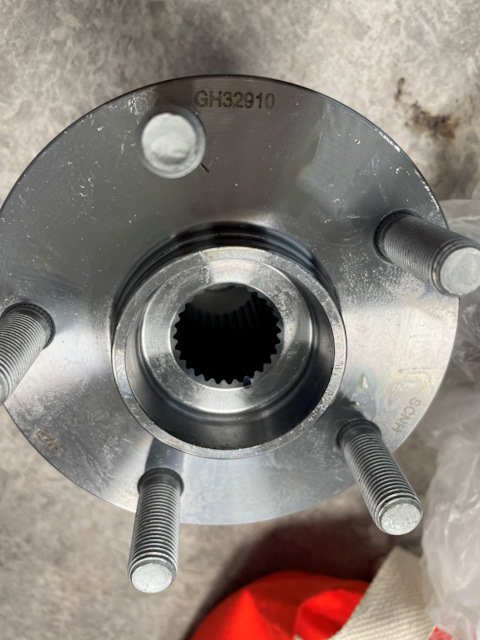

По сути эта запись в бортжурнал сделана только для того что бы знать какая конкретно ступица у меня установлена, так-как машина свапнута и в ней стоит редуктор с блокировкой у меня было опасение что…

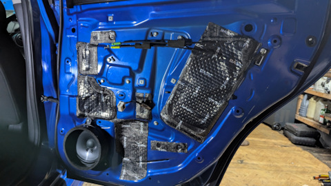

Решил заняться шумоизоляцией своей Impreza. Делаю это впервые в жизни. До этого только читал форумы и смотрел видео, но руками ничего подобного не делал.
Машина эксплуатируется в Якутии…
