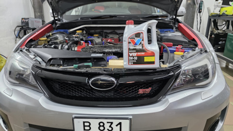

Первые результаты спустя 2 года😂
Всем огромный привет! С последней записи прошло 2 года, а первый результат только появился😂 Информации очень много, но не хочу растягивать её на кучу записей, поэтому напиши только о значимых измене…

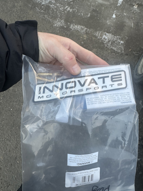

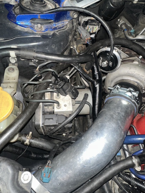

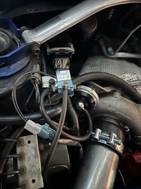

Трехпортовый соленоид MAC
Пришел мне мой оригинальный трехпортовый соленоид МАК . До МАКа у меня был установлен Пирбург ( но как сказал мне мой настройщик что это паль пирбурга ) .Установка не составила какой либо трудност…

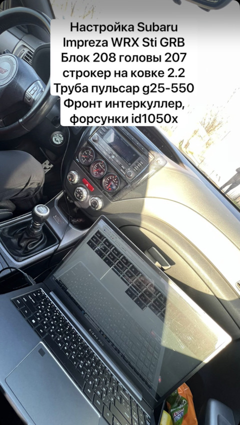

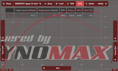

Настройка конфига
Наконец-то свершилась настройка 😊 . Настройщик Александр Дронов . По итогу получили 400 л.с ( уперлись в топливную систему . После допиливание топливной системой будет коррекция ) . На данный момент…

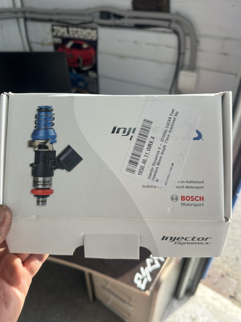

Форсунки injector dynamics 1050x и насос 450 л/ч
Установка форсунок прошла на изи ) встаю на штатную рейку без проблем, единственное что нужно перепиновать фишки . Впереди настройка ))

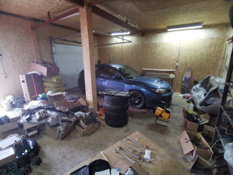

Разбор гаража
Всех приветствую, возможно кто-то ищет себе для проекта автомобиля запчасти. В запасе имеется турбина Pte 6466 gen2 твин, с даунпайпом 110-80mm, Гейт Tial50mm, скример под гейт. Титановые тарелки и п…

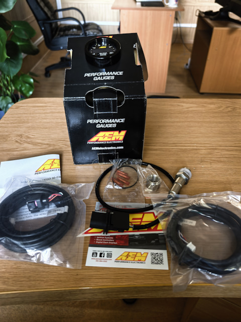

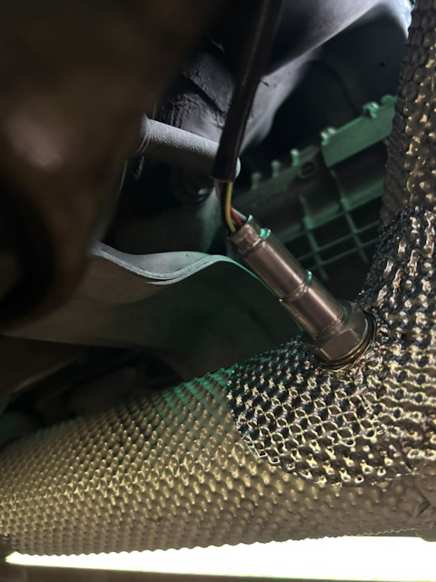

Доработка выхлопной системы
После неудачной настройки машины, решил найти другого настройщика, общался с разными специалистами. По итогу общения решил купить широкополосный лямбда зонд AEM 30-0300. Сказали, что правильно настро…

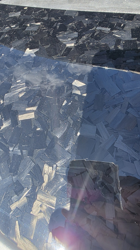

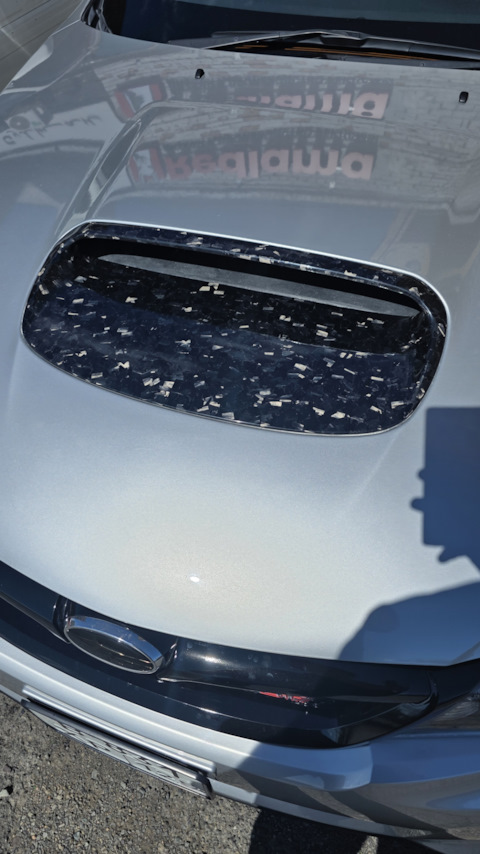

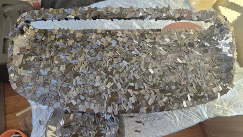

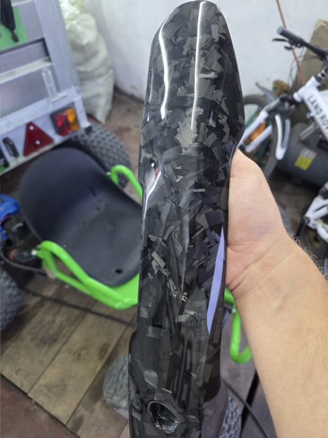

Ноздря из кованного карбона
Продолжаем опыты с ламинацией. В моем случае учимся на своих же ошибках. В целом появилось понимание процесса и мелких косяков, в том числе как их избежать. При ламинации ноздри ковку укладывал довол…

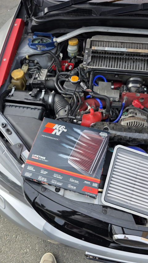

Фильтр K&N 33-2304 в штатное место
Всем здравствуйте 👍 После того как поставил штатный впуск на место, приобрёл нулевик K&N для весёлых покатушек по вечерам. Осталось прикупить набор для чистки и пропитки фильтра. Обслуживать…

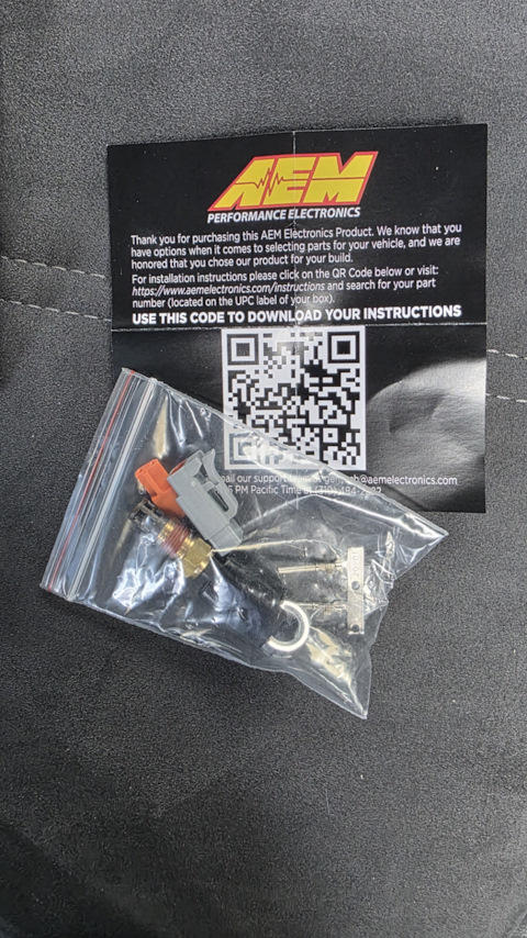

Датчик температуры впуска в интеркулер
Всем здравствуйте 🤝 На днях заехал на обслуживание в бокс к Паше перед повторной настройкой. На этот раз было сделано следующее: — Замена 2 клапанов AVCS (впуск / выпуск) — Вернули штатный впуск (с…

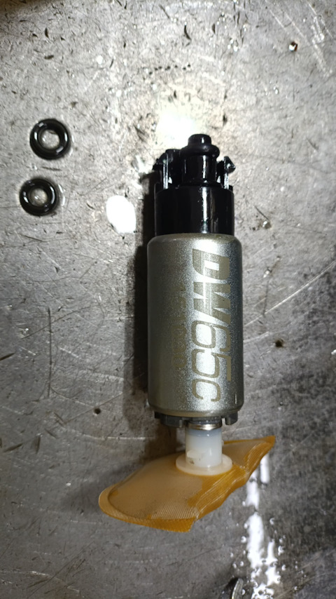

Тюнинги
Поменяли топливный фильтр, заодно заглянули, что там по насосу. Выяснилось, что там не сток . Ну и хорошо. Так же случайно попался капот из не металлических материалов . Качество хорошее, закладные…

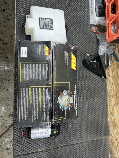

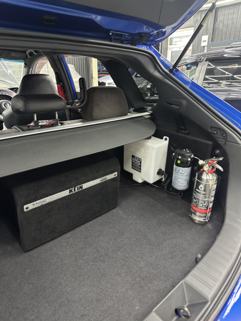

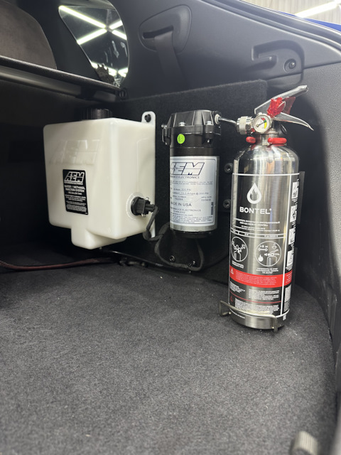

Water/methanol AEM
Доброго времени🙌🏾 Все лето машина провела на (если так можно назвать) «финишной» сборке, был сделан опять огромный список работ и только вчера я ее забрал, но об этом позже. Установил водку, но еще…

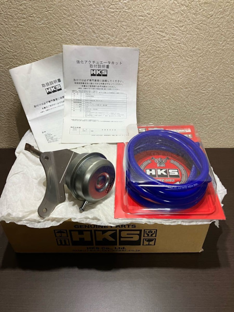

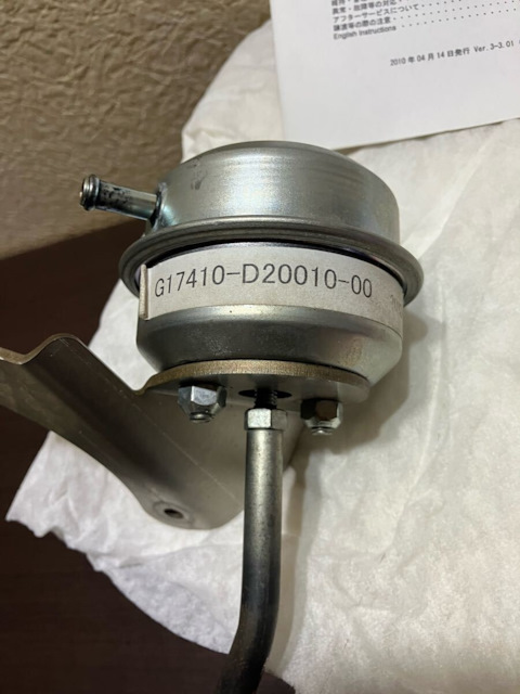

Актуатор HKS и новая настройка
Всем привет🤝 При активном наваливании заметил что буст падает после 6к оборотов. В боевом режиме дует 1.5 бара, однако чем выше обороты, тем сильнее опускается до значений 0.9-1.1. Соответственно жо…

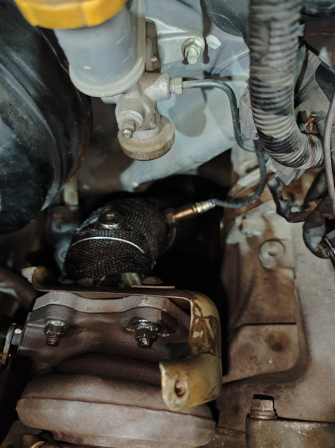

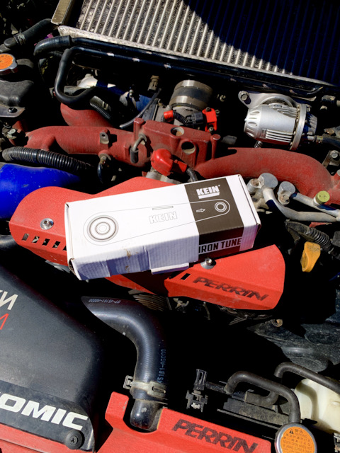

Упор цилиндра сцепления KEIN
Устройство упора цилиндра сцепления на Subaru считаю очень полезной доработкой. Основная необходимость заключается в том что цилиндр имеет паразитный ход из-за не жесткой перегородки моторного от…

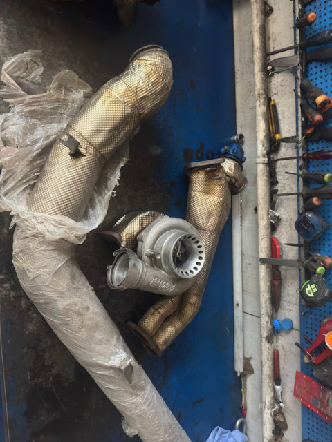

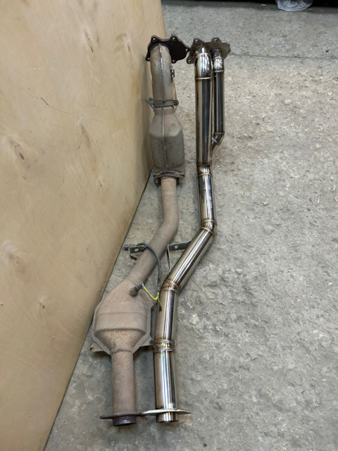

Даунпайп
Делаем даунпайп, 63мм, хитшилд. Каты забиты, пропуски зажигания возникают.
Так а чо ответить нечего? Диванный ты специалист, трёшь за динамику газов, сопротивление и пики буста. Был бы умный, то сразу бы сказал что эта труба у него только снаружи красивая, а по факту внутри ступеней больше чем складок на шее у шарпея. З****** хоть вест гейт теперь не врезается в общий поток под 90 градусов, что является доработкой по сравнению с оригиналом. Но нет, ты только знаешь что трубы надо на 76мм или на 150, пох на ступени. А то что цельногнутая лучше чтож ты не сказал? Или ты такой умный что забыл? Ещё раз повторюсь, настройщик должен быть технически грамотным, не тюнить мотор для повседневки на три старта. Так иди учи учебники, а не гугли.
какую х**** ты несешь 🤣🤣🤣🤣
Есть такой писатель Отье Бись. Он кстати знал и понимал что такое вихревые потоки как в разряженном прострастве, так и в плотной среде и их влияние на скорость потока. Сходи к нему и поучись.
