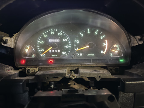

Руль вниз, прибор светлее
Первым делом, после замены масла, фильтров свечей, решил заняться подсветкой салона. Мало того, что салон асткетичен, и скуп на подсветки, так еще и много лампочек по перегорели в процессе эксплуатац…

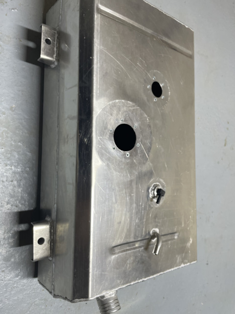

Приехал наконец то алюминиевый бак, брал у ребят в Самаре, выполнен очень неплохо. Планировал поставить как можно быстрее так как мой мятый, и просто бесит меня, но наша дождливая и противная кубанск…

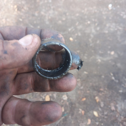

ремонт задней подвески

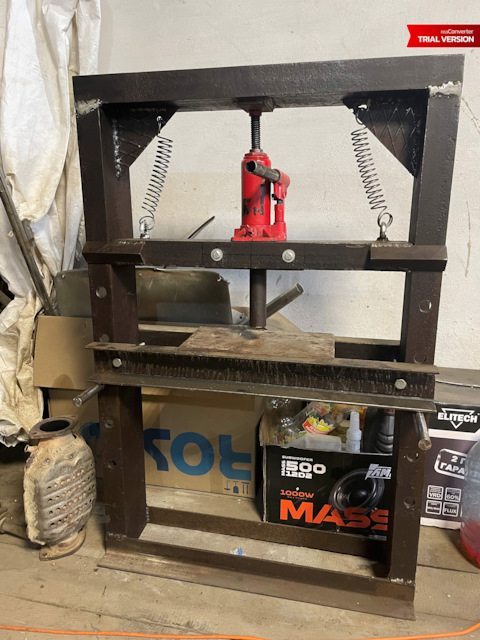

Всем здрасти! Пришло время ремонта задней подвески, но вот печаль для начала нужно изготовить пресс! Взял металл и фото с инета и вот готов пресс И так продолжим, в Автотрейде купил все сайлентблоки…

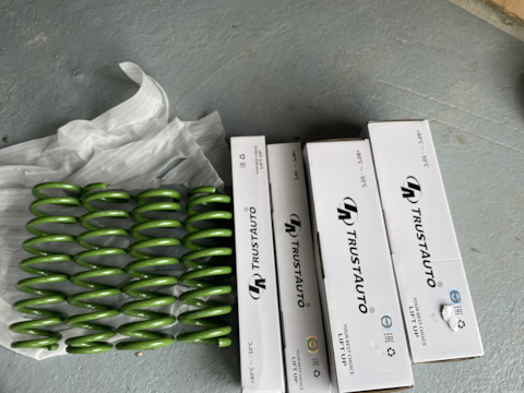

Спросил бы, и про саленты бы насоветовали, не только про пружины. 15 лет жизни на квадрате просто так не выветриваются :) Саленты на А-рычаге не мрут ваще. На продольных проверяется на стоящей без ручника машине путем резкого толкания ногой заднего колеса вперед (гдето на 10 или 2 часа ногой в колесо упираешся и сильно толкаешь), если дохлые — будет видно перемещение колеса в арке. Главное чтоб авто никуда не вьехало от толчка. И еще: при любом лифте проверяйте как идут в натяг тормозные шланги при полном вывесе, возможно надо переложить их закрепление на продольном рычаге. А на эти вазовские подушки еще и формованные стальные чашки идут, чтоб пружина резину не терла. Сами подушки бывают разной высоты, не только под перед и зад. ВАЗоводы тоже бывает лифтуют, на ниве такиеже подушки. Про аммотры задние ничего не увидел… Новые на фото. Родного размера остались? Может не хватить при вывесе. Обычно волговские ставят.

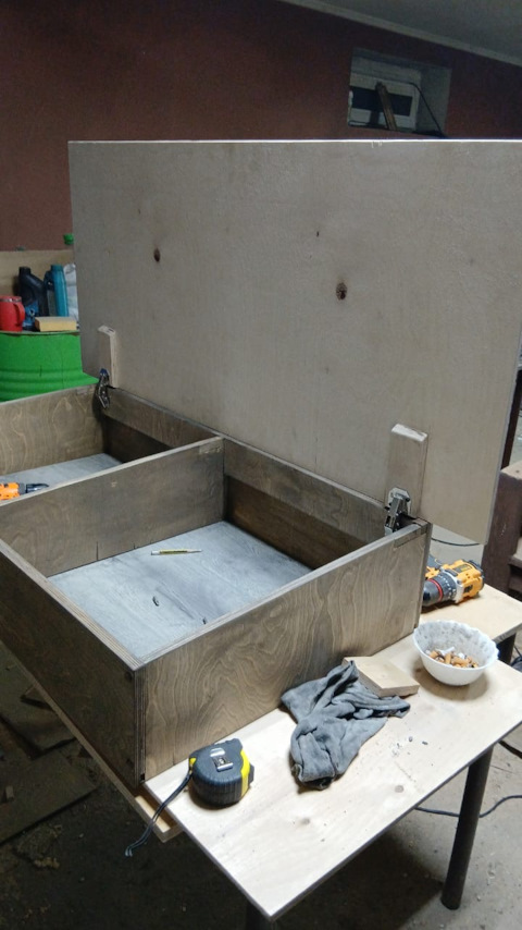

Спальник в наш любимый эскудо ))) это уже второй, первый отдал другу . И вот в очередной раз с браткой решили сделать спальник . Купил материал весь необходимый и началось . В итоге вот что вышло . Н…

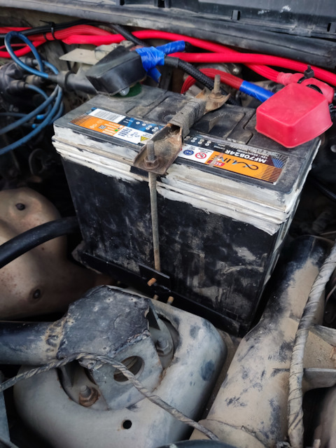

Перенос акума на лево
И так затеял я перенести акум на левую сторону, прежде всего из-за дальнейших планов на установку вут и гтц большего размера. Для переноса потребовалось изготовить площадку и проложить провода. На ге…

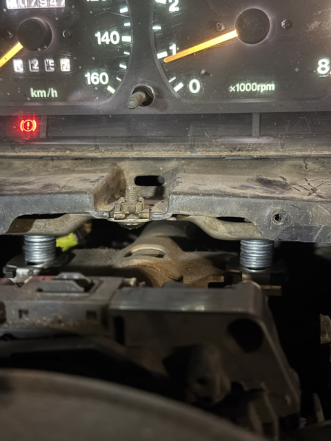

Втулка трапеции водительского дворника
Сделал закладные под болты М4 и смазал все графиткой вместе со втулкой

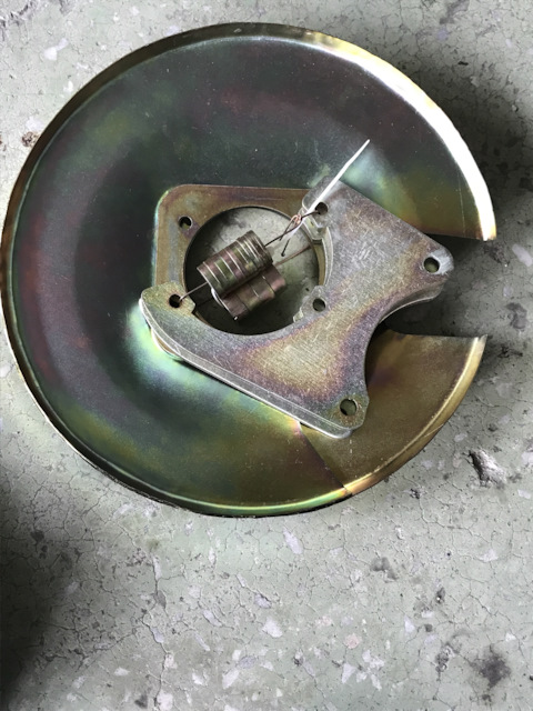

тормозухи, парт намбе тю)))
кто помнит, упоминал я или нет, не скажу))) долго ли-коротко ли. Короче предхоз, был "порядочный" "изобретайка", как я понимаю восстанавливал машину за 0,5 копейки, на продажу. Об…

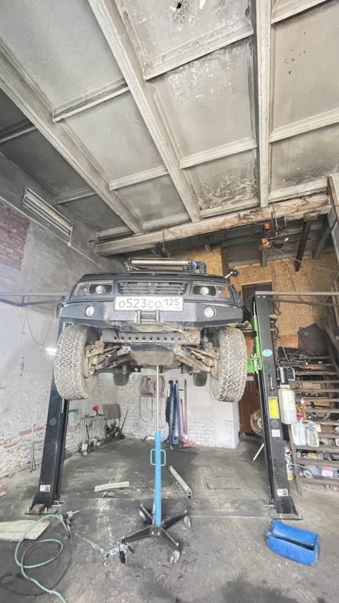

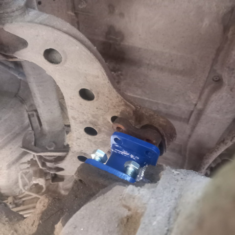

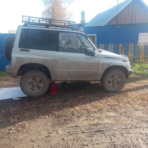

Высоко и жёстко

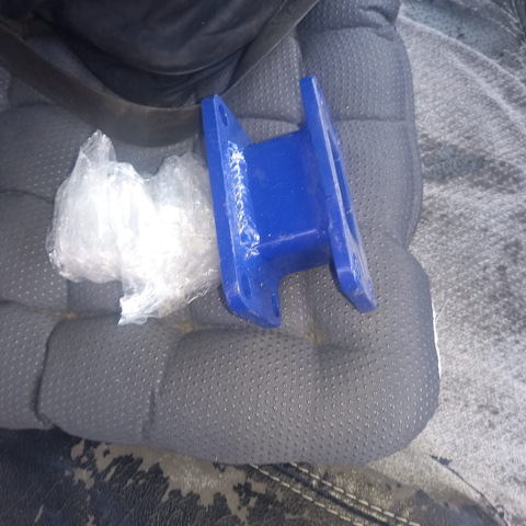

Установил лифт комплект Дополнение после развала Дополняю. Значит долго я думал и много читал кто и как делает гражданский лифт, если честно вот этот вот Геморой с проставками, поиском пружин…

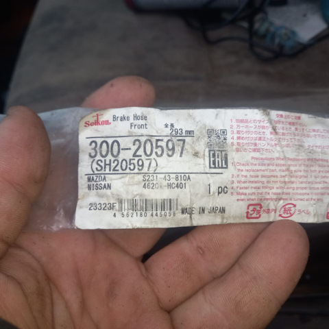

тормозные дела
Приплыл, пропали тормоза, не совсем но ощутимо. Облазил всю машину — сухо. Попиндячил на СТО, там облазили всю, приговорили шланг м/д кузовом и рамой, дернули и потек. Лето живу в деревне, в ближайше…

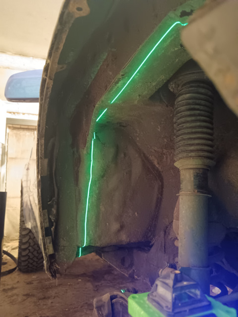

Давно ничего не писал по эскудику. Где-то до мая сего года ездил он у меня (9-10 мая — крайняя поездка на мыс Крильон), затем поставил машину на длительный кузовной ремонт — из всех подушек кузова в…

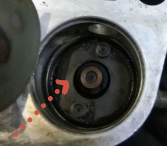

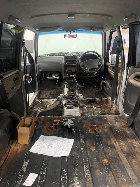

Ремонт и замена пыльника кулисы РК
Разобрал салон, посмотреть на сколько сгнили полы, увидел рваный пыльник на кулисе РК и решил обслужить. Пыльник стоял от ваза, не помню от чего именно подбирал еще сто лет назад. Когда снял ку…

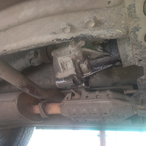

ловим последние сухие деньки
Заглядываю под машину, а там …, как кто то ранее написал : "это касается всех, кто заливает нормальную синтетику, вместо не пойми чего в РК" покупаю сальники, естественно NOK, других не п…
