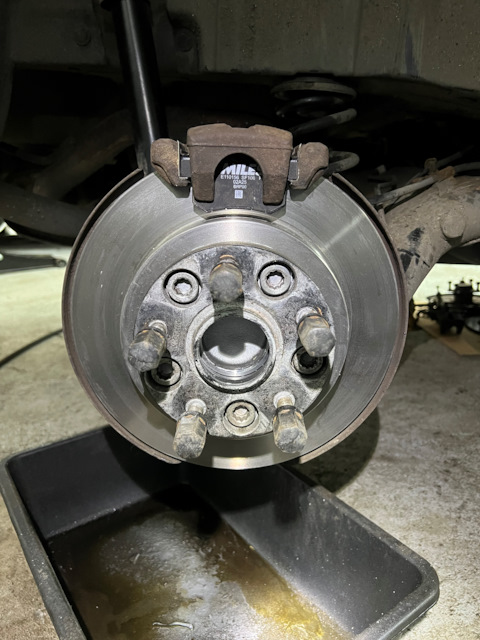

Продолжая тему установки пружин с занижением, которые оказались не совсем такими, какими должны были быть на самом деле, стук, с которым я боролся, вернулся. Ввиду того, что параллельно установке пр…

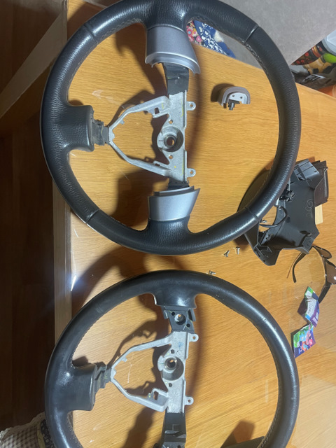

Всем доброго времени суток. Очередной обновление авто, определенно радует глаз, а еще больше пальцы рук. Когда покупал машину, обратил внимание на любовь бывшей владелицы к перстням и кольцам. Естест…

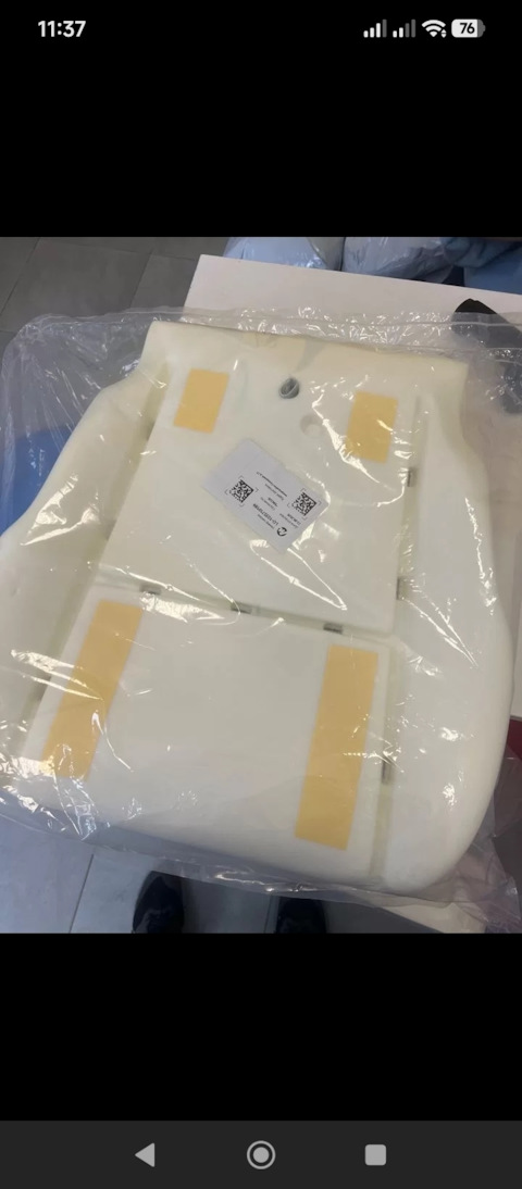

Сидушка водителя
Следующая запись будет о замене пенолитья водителя.поджопник пока в пути)
<изображение>
<изображение>
Ну начнем… 1.отключаем АКБ. 2.расстыковываем 2 разъёма под сидением. 3.откручиваем сидение.торкс внутренний на 10. 4.вытаскиваем сидение целиком из авто. 5.снимаем ручку регулировки спинки и ручку лифта сидения. 6.снимаем пластик боковой.с двух сторон.клипсы и защёлки. 7.расстыковываем разъем подогрева. 8.откручиваем спинку от сидушки.4болта на 14. 9.снимаем оббивку от каркаса.там снизу всё видно. 10.отрезаем или разгибаем колечки, которые поддерживают оббивку на сидушке. 11.осторожно отклеиваем мат подогрева и вместе с датчиком его аккуратно снимаем. 12.приклеиваем мат на новую сидуху.не забыв уложить датчик подогрева в имеющуюся впадину.я ещё немного добавил двухстороннего скотча. 13.собираем оббивку и сидуху.я вместо колец(они были новые в комплекте с сидухой)крепил на пластиковые стяжки.не в первый раз)))) 14.собираем всё в обратном порядке.не забывая все штекеры состыковать. 15.прикручиваем сидение, подключаем разъемы под сидением. 16.подключаем АКБ. 17.садимся и радуемся новому сидению …всем удачи…сложного нет ничего!

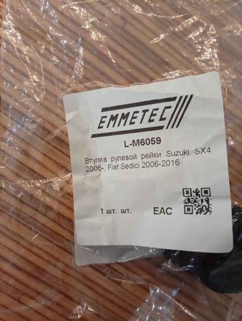

Всем доброго времени суток.замучал стук в рейке.решился сам менять .не снимая рейку.всё в принципе понятно.но нужно немного терпения.вытянуть старую втулку не вышло…отрезал ушки расплющенным и заостр…
