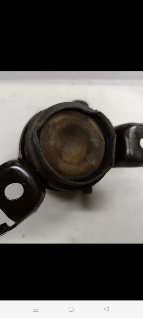

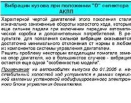

С самого начала владения машиной заметил одну особенность, а именно сильная вибрация на 700-750 оборотах. Как только поднимается до 800 — вибрация пропадает. В движении вибрации тоже не заметил, но с…
Вообще наши двигатели 1zz-fe очень подвержены вибрации. Я свой Авенсис эксплуатирую с родного пробега 28т.км. и эта вибрация за все годы эксплуатации примерно осталась одна и та же, может немного увеличилась, но не критично. Мою заслонку раз в год. Свечи меняю раз в 20т.км. В сравнении с другими автомобилями, которые я эксплуатировал, вибрация такая же как на camry xv40 с двигателем 2az-fe. А подушку проверить можно только внешним осмотром, разгрузкой её, как вы и сделали, либо заменой. Обычно на хх больше всех вибрацию передаёт правая опора.
Ну вот да, она чуть ли не с покупки, а дальше только усиливается. Мне разгрузка не помогла :) а профилактику тоже провожу.
Тогда наверное надо пробовать замену. Пишут что от corolla e120 опора подходит. С разборок конечно кот в мешке, но и на новые в продаже почему то скептически смотрю- думаю что подделку возят за большие деньги, вообщем надо пробовать рисковать.

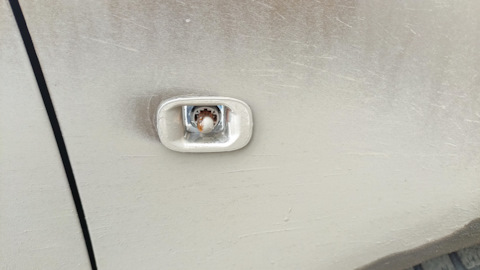

Потерял дублер поворотника
Проходя мимо авто удивился, какой поворотник на крыле блестящий, а он оказывается без рассеивателя. Ценник не гуманный, 2200 штука и как оказывается, отлетают только так. Пока заказал пару дублеров о…

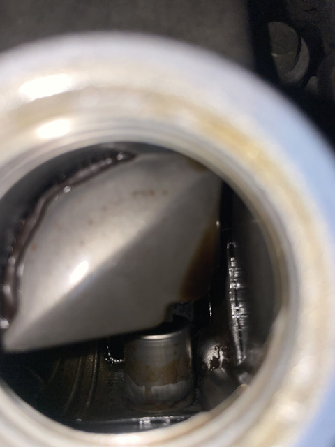

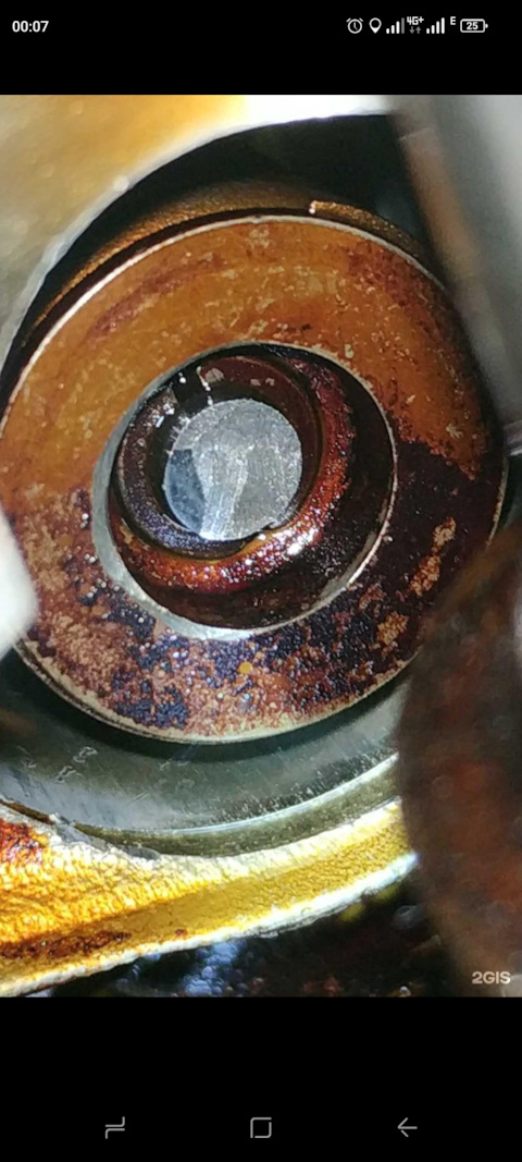

Состояние под масло заливной пробкой
Всем добрый вечер! Запись скорее для себя, так как хочется запечатлеть состояние под пробкой, чтобы понимать как идет прогресс или регресс) Пробег на одометре 270000 Наблюдаем

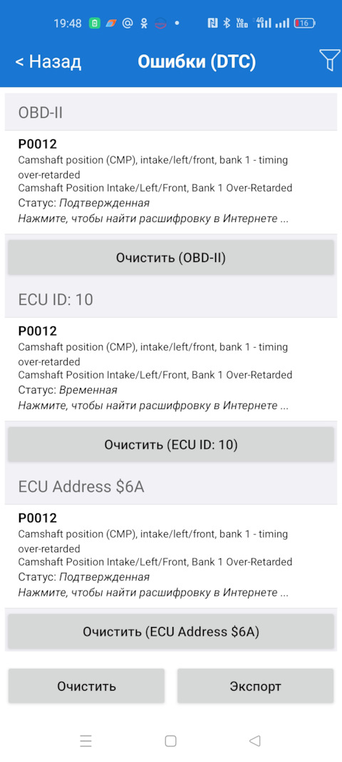

Р0012 нужен совет
Давно ничего не писал, было всë нормально. Сегодня заменил масло перед этим промыл лавром 5 минуткой. Всë как обычно слил, новый фильтр, залил тоже масло что и всегда лью. Проехал км 10, остановился…

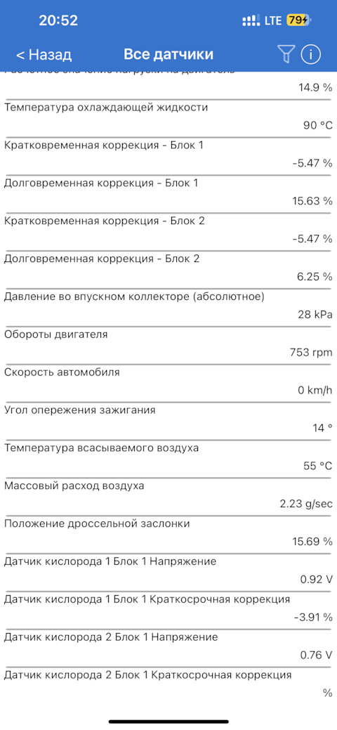

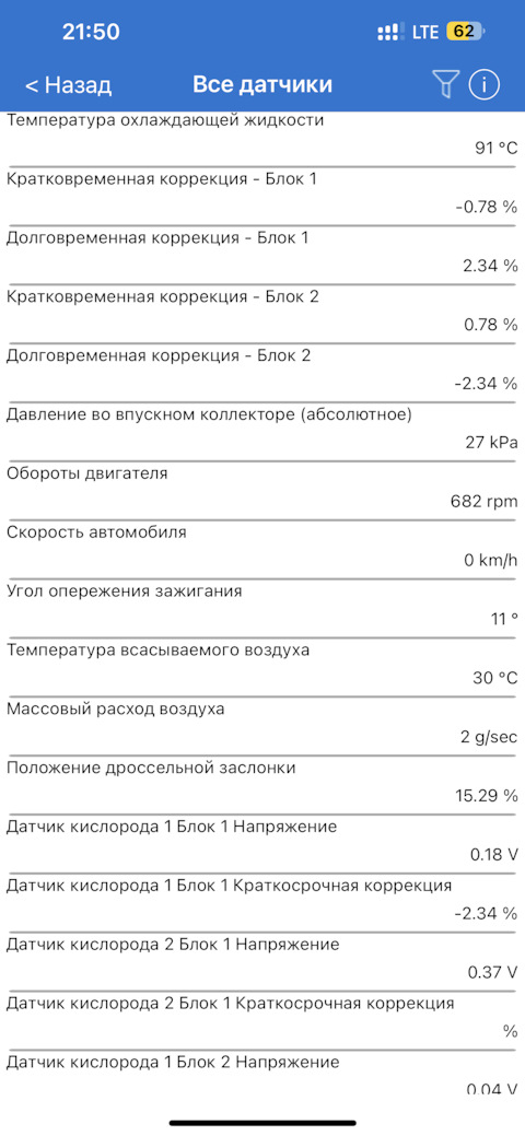

Проездив 3 дня, все коррекции были в норме. но! Появился странный пинок при торможении, будто сейчас заглохнет, сперва даже подумала мож сзади кто прилетел. Так было не всегда, но очень сильно настор…
Привет, колечко уплотнительное у дмрв нормальное? Если после подкручивания изменения… И дмрв чистила? Именно волоски внутри датчика? Капельна снаружи датчика — температуру измеряет. Я периодически чищу чистителем карбюратора abro. Очень хорошо очищает. Есть еще специальные очистители, покупал ликви моли, но так и лежит не начатый. Еще не проверяли ли дымогенератором впуск? Если создать давление побольше во впуске, то уплотнители -сальники вихревых заслонок могут выйти наружу. Про них есть информация на драйве(про сальники). И будет подсос воздуха там.
Привет 🤘 Сегодня посмотрю. Свой чистила да, жидкостью специальной для дмрв. Чистила каплю и внутри нити, сейчас вспоминаю — прошлый раз мне его мыли на сервисе, когда поехала машина начала троить, остановилась прогазовала и все прошло. может еще тогда его убили 😔 Да конечно дымом проверяли, последний раз вот буквально месяц назад, утечек нет. Сальники вихревых полностью в сборе поменяла. да и бред, почему только блок 1 улетает в +15, а второй норм, если были бы сальники — 19,53 по обеим бы было

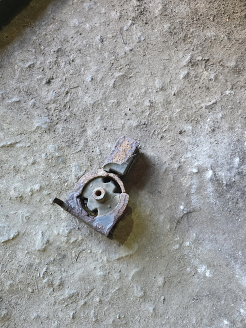

Доброго дня всем, давно ничего не писал в блог, как будто забросил, но особо и нечего. Поменял на днях подушку переднюю, вот в таком состоянии была моя Поменял на подушку от az-fe, кодировка на мо…
