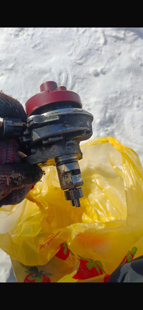

Оживили мы свою селику. После замены коммутатора и катушки, полезли в трамблер, т.к не было искры. Нашли на разборке трамблер, без крышки, но хоть цена адекватная. С горем пополам и с двумя ранеными…

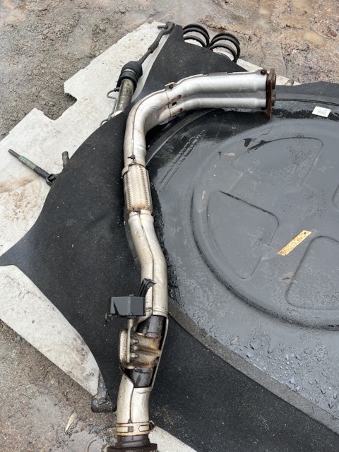

Уже дважды заварив штаны в месте соединения с выпускным коллектором -до меня дошло что то не так, так быть не должно. Нехватало крепления выпускной трубы(штанов) к двигателю поэтому труба и лопалась…

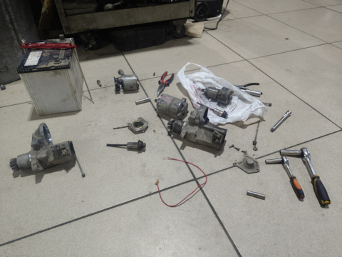

Стартер начал выеживаться, завел тачку, приехал с работы, сходил домой, а она не заводится, постояла и спокойно запустилась, и так два дня, пока не отстоится даже намёка не будет, только легкий гул.…

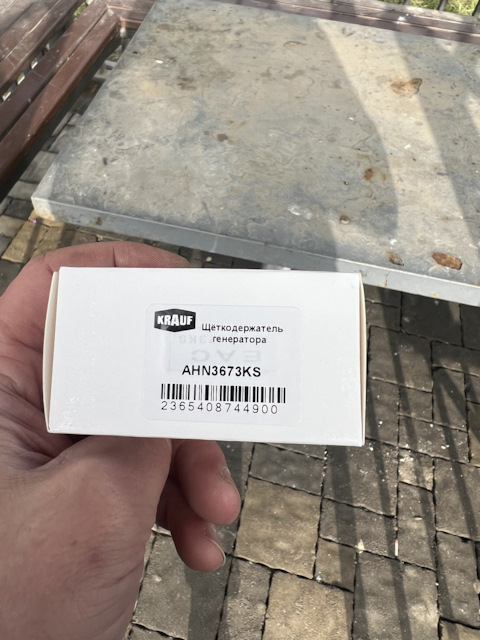

Зашумел генератор, решил поменять подшипники и щетки, процедура несложная, даже съемник не потребовался задний подшипник легко снял двумя толстыми и длинными отвертками.Артикулы запчастей прилагаю, п…
