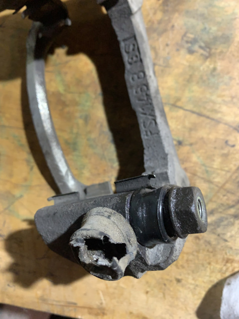

Замена задних колодок

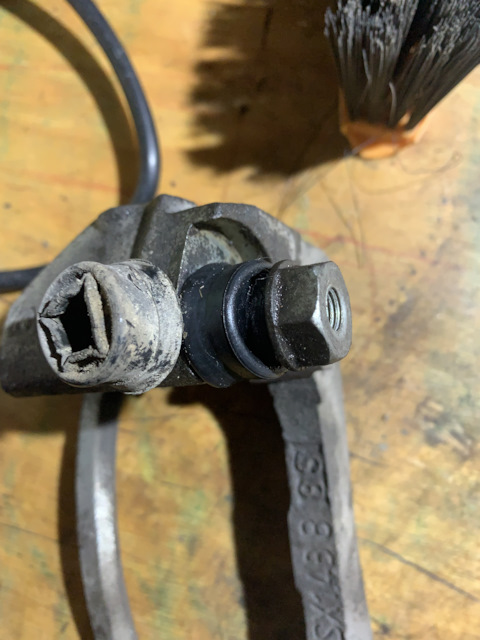

Да можно сказать, что оно плановое😉 Замена проста как семечки 🫰 щелкать))) Попутно увидел, что на одной стороне просто высохли манжеты направляек. бегом в магазин и вот они уже окунаются в смазку S…

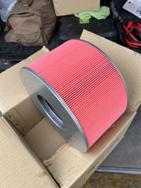

Замена масла и фильтров…
Всех с наступившими. Первая запись в б.ж в этом году достаточно простая. За время праздников чтобы не просто валяться на диване заменил масло с фильтром в двигателе, воздушный и топливный фильтр. Нак…

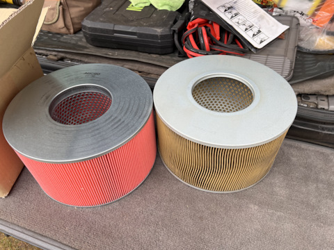

Решила залить масло марки ROWE с оригинальным масляным фильтром (на нем лучше не экономить). Сразу решила поменять топливный, и воздушный фильтры. Всегда меняю фильтры при замене масла, топливный час…

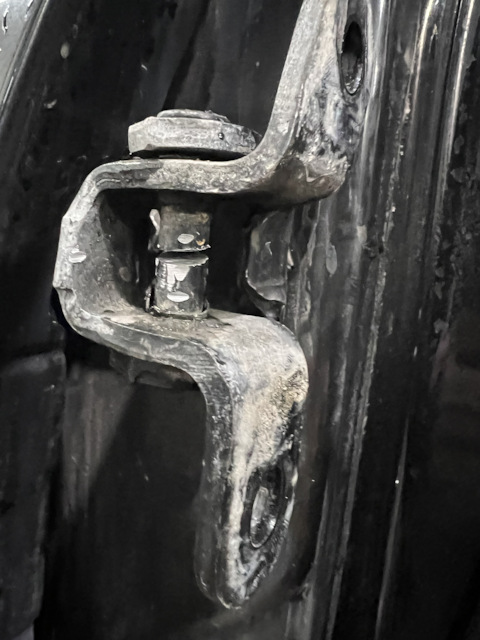

Ежегодное ТО 2025 II, сгнил кронштейн стабилизатора
1)т.о.216000 2)замена масла акпп 3)замена пыльников рулевой рейки 4)смазка передних тормозных механизмов 5)разработка задних тормозных механизмов 6)замена тормозной жидкости 7)замена задних втулок ст…

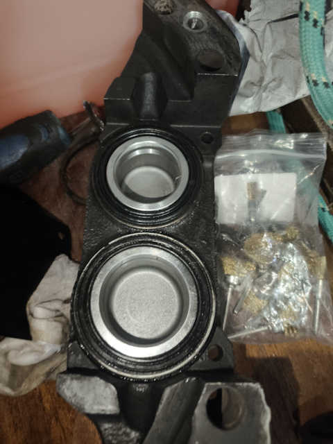

Переборка передних суппортов

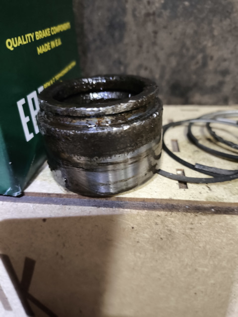

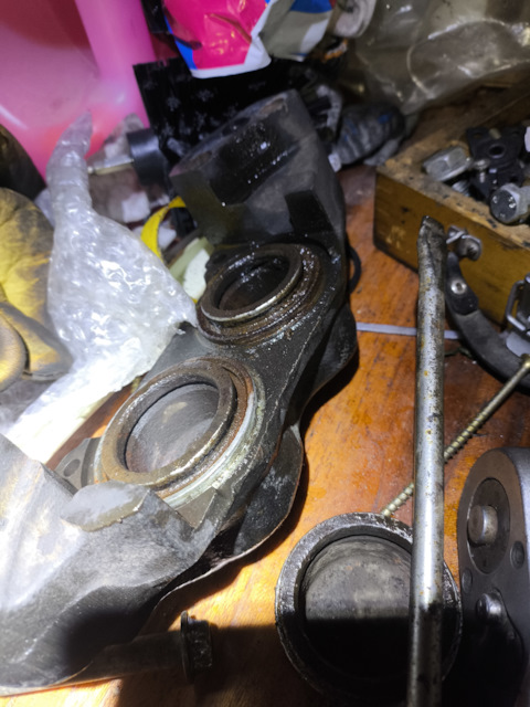

Как всегда после покупки надо обслужить все суппорта, обычно это делаю раз в полтора года, купил Р/к с поршнем d45/51 toyota land cruiser 100, lexus lx470 98> 245911 frenkit, колечки которые держа…

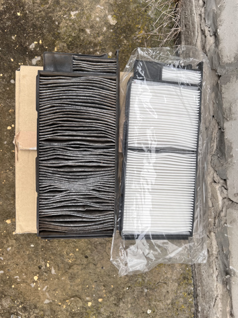

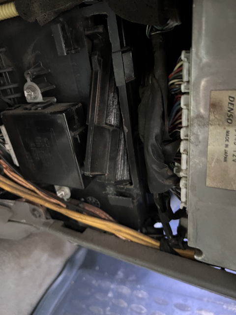

Всем привет! В прошлый раз оказывается заменил только половину фильтра 🙃 Еще раз спасибо akulaa33 что указал на ошибку. Сегодня все исправил, запихнул две половинки.

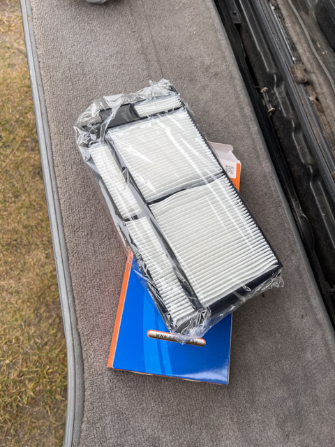

Салонный фильтр
Заменил салонный фильтр. Взял SAT ST8856860010 В комплекте сразу 2 штуки за 339 рублей. Оказывается это ОДИН фильтр, спасибо akulaa33 за информацию (см. комментарии). Для сравнения старый и нов…

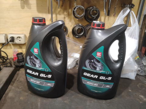

Для редукторов решил попробовать масло Lukoil 80w90 GL-5 Скинул запаску, чтобы не мешала. В моем случае, замену масла надо начинать с откручивания заливной пробки. Открутилась без проблем, слив…
