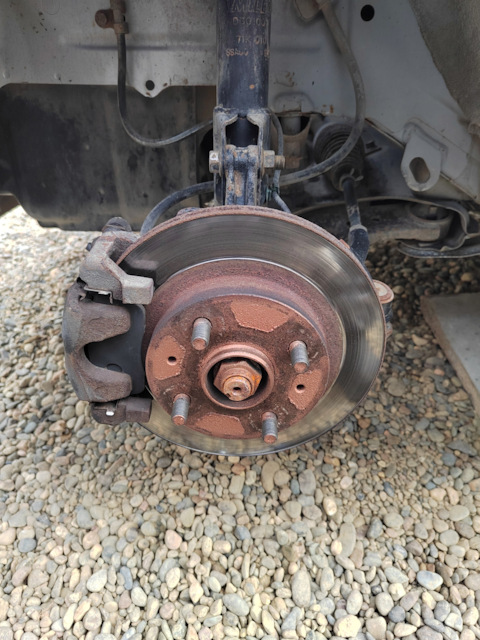

Здесь опишу список всех ремонтов что было сделано, из шапки перемещу сюда. 1) Посмотреть ходовую ✅ 2) Передние тормозные диски с колодками и суппортами под замену ✅ 3) Задние пружины под замену. ✅…

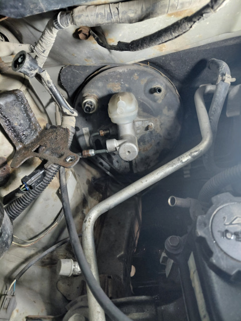

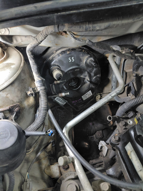

Замена Вакуумника тормозов и ГТЦ
Все началось с того, что мы когда ехали еще в Ялту — доехав на пропускной пункт перед Крымским Мостом — у меня педаль тормоза ушла в пол и тормоза срабатывали только в самом конце. Прошли проверку и…
