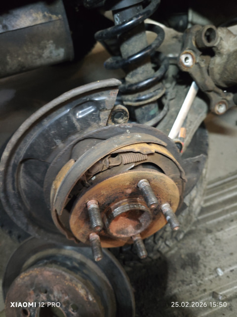

Ремонт и… Приключения
Всем доброго времени суток. Будет много букв, а фото мало. Наступила у нас весна и как обычно, асфальт сходит вместе со снегом… И хоть месяц назад просмотрели всю ходовку и отремонтировали заднюю, (п…

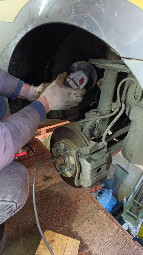

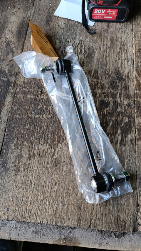

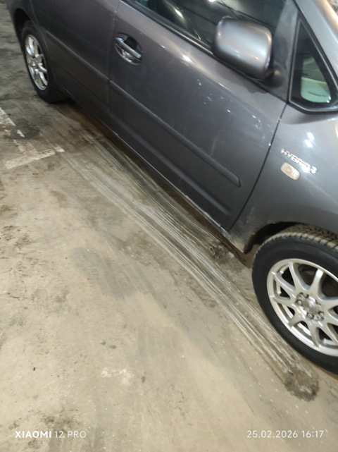

Замена масла, ступицы, наконечников

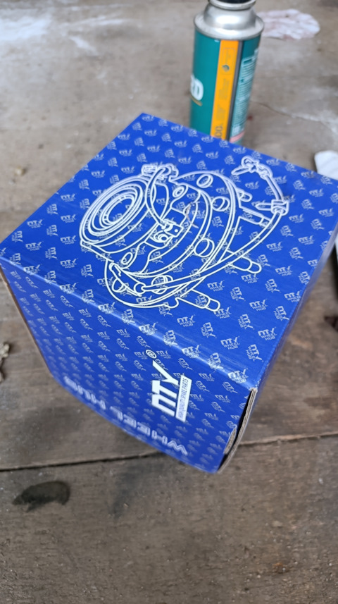

Вчера заменили масло, выявили стучащие рулевые наконечники и приговорили ступичный подшипник у замене… Сегодня все заменили и завтра на развал.
В первый раз ступица из кулака выходит отвратительно, так как кулак алюминиевый и мощно окисляется в местах контакта со стальной ступицей. Для уверенного демонтажа правильно снять поворотный кулак в сборе, обильно полить места примыкания ступицы и поворотного кулака жидкостью WD40 (или аналогичной), нагружать на прессе постепенно, одновременно прогревать кулак горелкой, обстукивать молотком (с массой бойка не менее 400 гр) и усердно молиться. При этом в браузере должно быть открыто не менее двух вкладок объявлений с авто разбора на аналогичные поворотные кулаки в наличии в Вашем городе. После демонтажа ступицы необходимо (сразу после восхваления Богов) при помощи ножа, скребка или иного абразивного элемента зачистить слой окисла алюминия в посадочном месте поворотного кулака под ступицу до основного металла. При такой схеме третья и последующие замена ступицы проходит уже без демонтажа поворотного кулака, ступица беспрепятственно демонтируется при помощи пневматического зубила или обратного (инерционного) молотка. Оно и понятно, поворотный кулак уже не первый раз замужем. При этом зачистку кулака при третьей и последующей заменах ступицы следует проводить в щадящем режиме и без особого энтузиазма, чтобы не получить посадку ступицы с зазором. Без гарантированного натяга Вы можете не получить удовольствие от процесса, да и радиальные усилия от колеса начнут принимать на себя болты крепления ступицы, а они могут оказаться не готовы к такой участи.
Обычно гидравлика и пром.фен. В самых запущенных случаях работы (у меня так за 12 лет вкарела, что стала частью кулака) на 20 минут.
Менял месяц назад еще заводскую, 3 часа слесарь умирал, разбирать пришлось и тащить под пресс, по другому не вышло

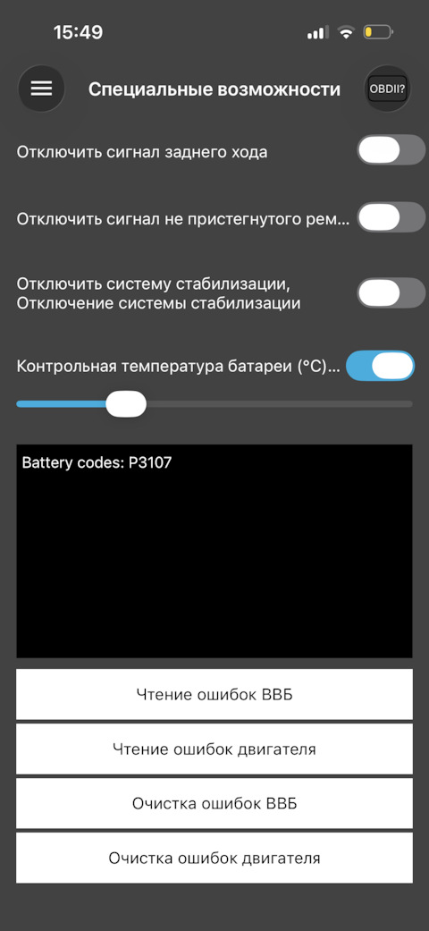

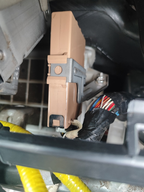

P3107, C1552 и C1554😱

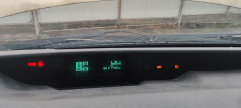

Всем привет ✌🏿 Ну вот и очередная поломка. На днях вылезла герлянда (оранжевый восклицательный, красный треугольник 🔺, и пузан (подушка безопасности)) Подключил ОБД и выявил ошибку P3107, сброси…

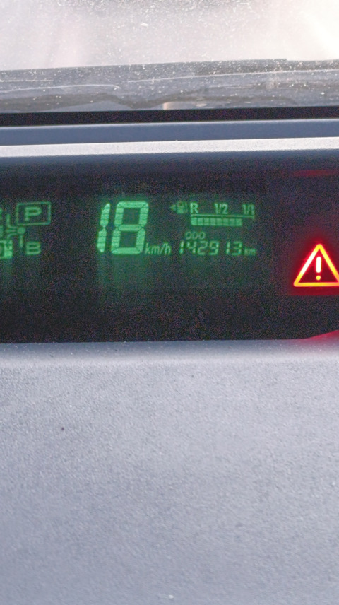

(РЕШЕНО!)Гул, стрекотание при при езде Prius 20
Всем привет!) Случился данный инцидент пару дней назад и резко. В дороге появилось стрекотание на малой скорости переростающее в гул при увеличении скорости (как от ступичного подшипника) В салоне ст…

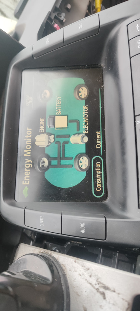

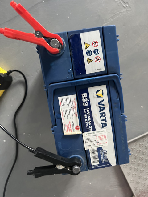

Замена помпы инвертора
Вчера звонит работник и говорит тачка во дворе заглохла … Панель не горит но все светится и мигает… Написал ребятам в группу, и те сразу указали что это помпа инвертора и нужно сразу смотреть предохр…

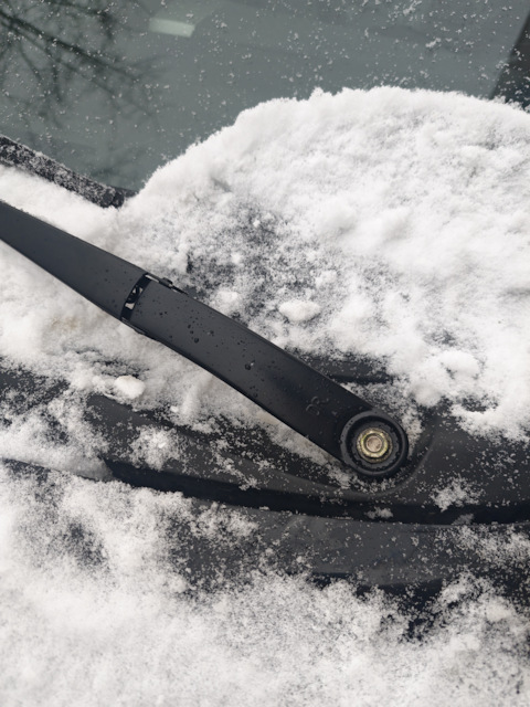

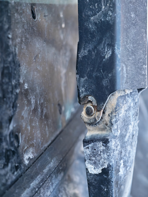

Рычак стеклоочистителя (поводок) Европа
Сломался поводок водительский левый от наших снегопадов и времени. Купил оригинал от киа рио, всё работает как надо. Для замены понадобиться подцепить заглушку гайки тонким предметом и головка на 1…

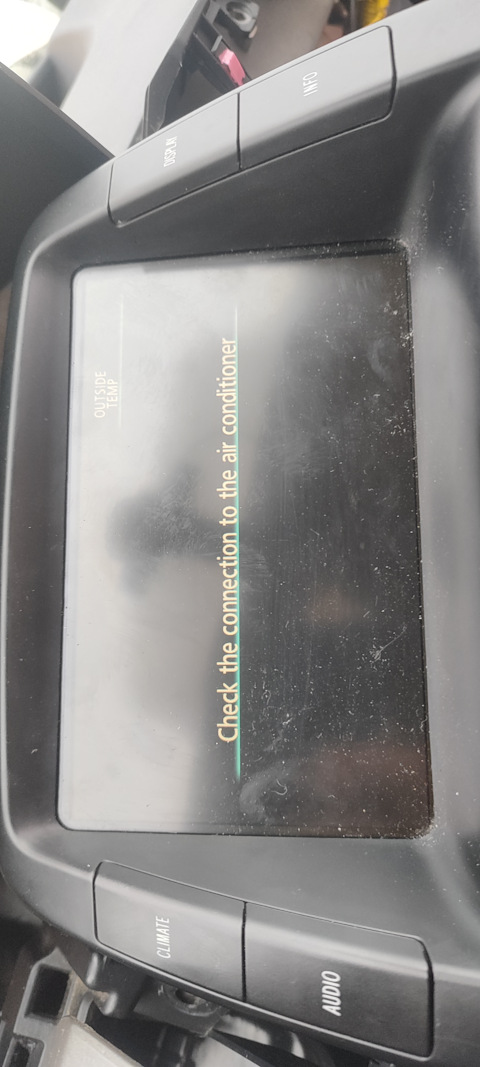

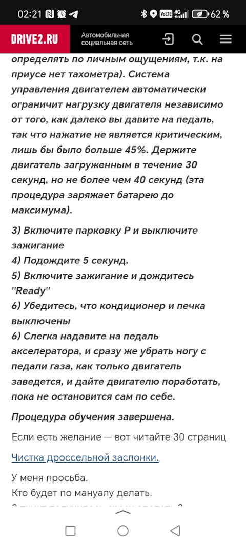

Ошибки Р3191, Р0А0F
Всем привет после данной процедуры влезли 2 ошибки. Пока ошибки не сбросил не заводилась, ошибки после сброса не появлялись, (с момента сброса ошибок прошло недели 2) что может быть? Сегодня выйхали…

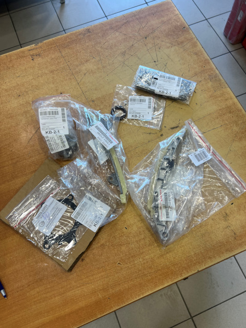

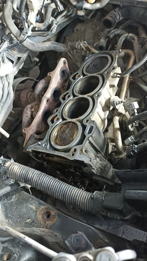

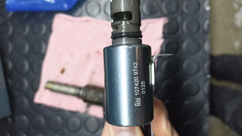

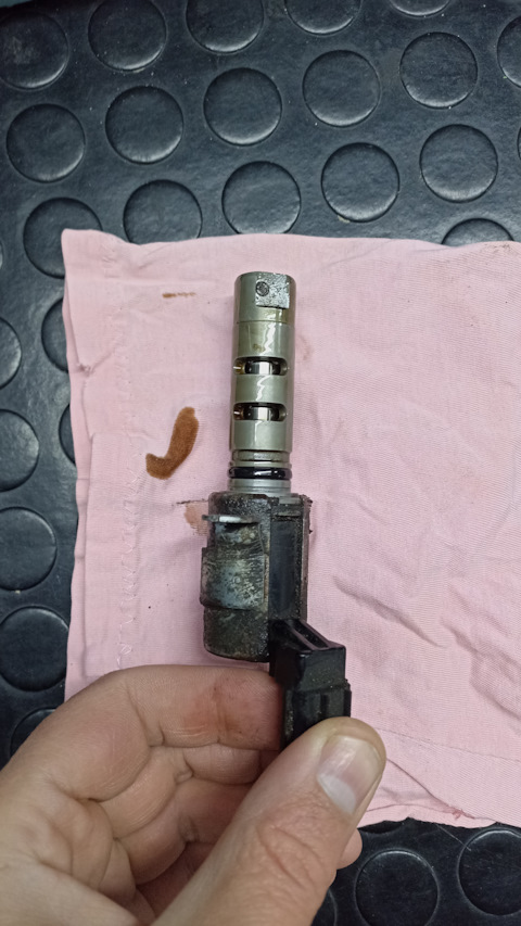

В ремонте((

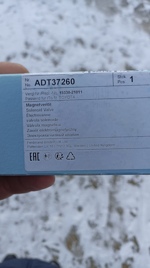

Предыстория такая, начал понемногу уходить антифриз, видимых следов утечек не было видно. Мысли были про прокладку ГБЦ, а когда начало немного дуть газами в радиатор, сомнений не осталось. Отдал маши…
