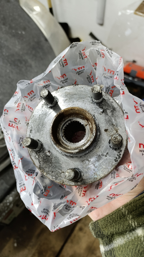

Замена ступицы
Только менял ступицу, и вот спустя 7500км она сдохла 😁 брал напомню что было в наличии здесь и сейчас в магазине))) сейчас выбрал другую, по отзывам вроде ок, посмотрим сколько эта отходит 😁

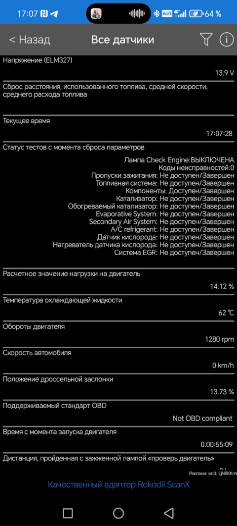

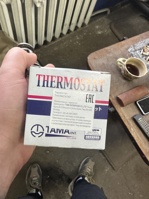

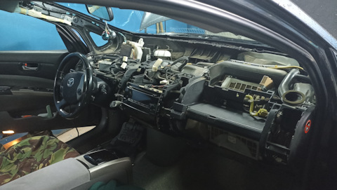

Холодный двигатель
Всем привет, в чем может быть проблема? Температура на улице — 15, температура двс выше 65 не поднимается при этом печка дует нормально. До этого были морозы — 30 уже дует хуже. Перед закрыл трубками…
Поверьте многие я езжу целый день по городу утром завожу вечером глушу в день по 100 150 км накатываю зимой темпер всегда 65 упадет чуть меньше на градуса 3 заводится прогревается вырубается если потопить то 75 80
В мороз на приусе желательно понаваливать, теплее гораздо, у меня защита картера с наклеенным не горючим утеплителем с фольгой, движок брезентом закрыт и полностью вся морда закрыта нанотрубками, +подогрев сидения, не мерзну в -35 от слова совсем. пошустрее на нем надо ездить, и батарея быстрее прогревается. Еще обратил внимание, если после того как движок заглох на +65, нажимаешь на газ чтобы оборотов 1500 было где-то и греешь на месте или на светофоре, прогрел например до 82 и поехал, тепло так медленнее уходит чем с 65.Также ставлю печку на максимум лобовое и ноги, и забор воздуха с салона, скорость вентилятора на среднюю, салон намного быстрее прогревается.
Ух, сколько «мудрых» слов я вижу) рабочая температура у приуса 80-85 градусов и в холода двигатель греется ровно на столько, на сколько градусов настроен климат… проблема у автора с термостатом, он постоянно в открытом положении поэтому двс очень долго греется, плюс при движении дополнительно охлаждается встречным потоком воздуха. Если автор поставит климат на максимум то поймёт что печка нифига не греет. Меняем термостат, попутно промываем радиатор печки и вообще систему охлаждения и офигеваем как приус может) PS при температуре двигателя 65 печка нормально греть не способна.

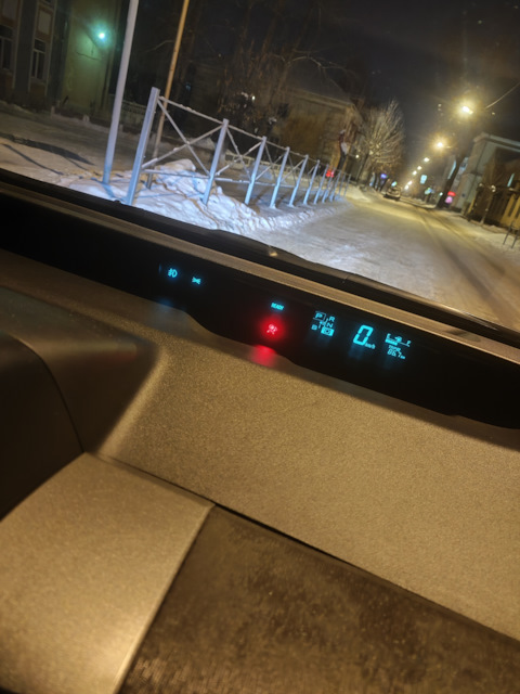

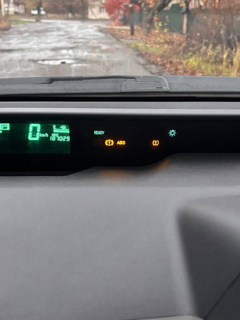

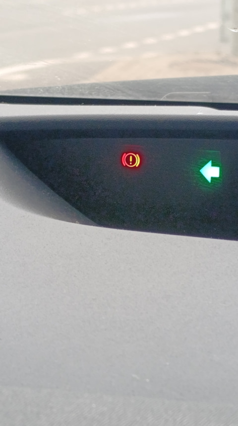

Ошибки по ABS
Доброе утро. Подскажите пожалуйста может кто сталкивался, в сырую погоду выскакивают эти лампы на приборке (за исключением давления в колесах, он горит давно, батарейка села в колесе). По ЕЛМ ошибок…
Понял спасибо) я не заказываю ещё, прицениться хотел
Всё, вернулся, у мамы подсветка на телевизоре сгорела решал проблему, для них это беда) По картинке точно вроде наш датчик, совсем точно только по вину можно подобрать.Но посмотрел профиль, ДНР моё почтение, не знаю возможно ли это у вас.В любом случае нужно осмотреть старый, я некоторое время работал на СТОшке, не помню случаев чтобы датчик скорости помирал.
О да, телевизор основной источник информации для родителей)) Та можно у нас по вину но не везде, на полик мне не могут по вину вообще подобрать ищу сам всегда и иду с номерами в магазин) я просто не пойму в чем дело, забиваю в поиск датчик скорости как в ошибке а мне выдает датчик АБС) Старый осмотрю обязательно, не хочется какой то Китай ставить вместо оригинала. Электрик просто сказал найди цену и отпишись, если дорого будет, то провод менять паять и спасать в общем) что бы понимать стоит ли оно того.

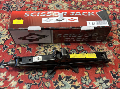

Замена штатного домкрата
Заменил на китайский, купил на Озоне, 1 тыс. Руб. Старый не крутил уже, так то есть подкатной Матрих.

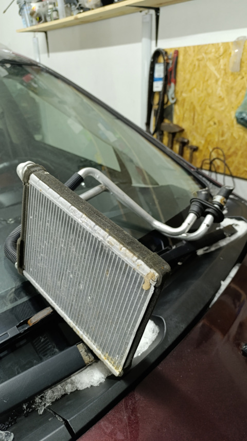

Ремонт сервопривода заслонки
Почему-то в машине было не очень тепло, владелец грешил на термостат, но я его заменил, а тепла не прибавилось. Также плохо работал обдув лобового стекла. Начал изучать тему в интернете и решил разоб…

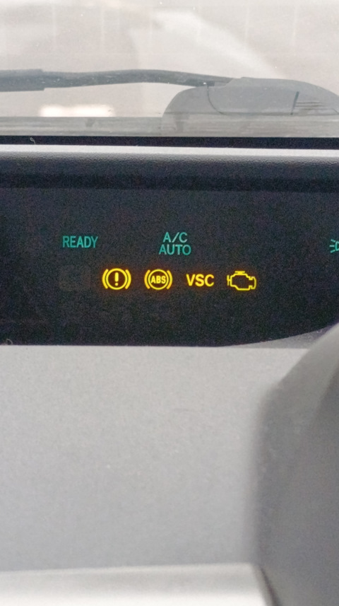

Ошибки!
Еду сегодня и тут вдруг моргает иконка машинки в заносе как при работе АБС, авто чуть дёргается и едет дальше… И после нее загораются три ошибки (чек инжин всегда горит по лямбда)… Потом они пропадаю…

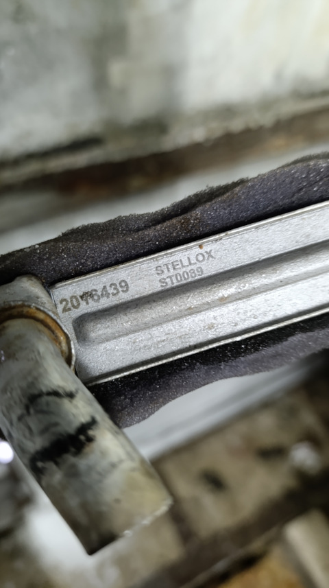

Замена помпы печки
В машине с покупки было прохладно, если едешь ещё кое как греет, стоишь и будет прохладой… Предхоз с этим тоже хз сколько ездил… И смотрю менялся когда то радиатор печки, термостат мы поменяли, но бе…

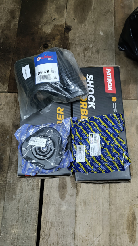

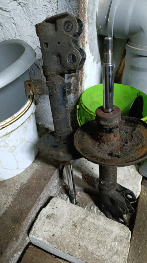

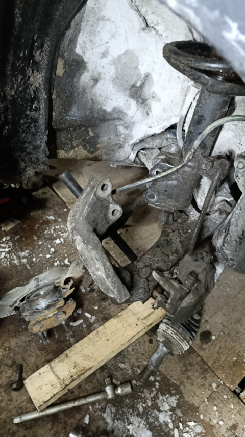

Замена передних амортизаторов
Проверили подвеску, все ок кроме одного стука слева, ничего не выявили и пришли к выводу что стучит амортизатор… Купил пару недорогих для пробы, с пыльниками и со всем что нужно попутно для замены ))…

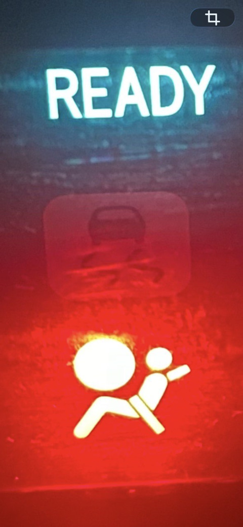

Человечек с пузом или ошибка по подушкам безопасности !
Нежданно-негаданно выпала ошибка по подушкам безопасности на день пропала, потом опять загорелась и уже как 3 дня горит, может кто знает в какую сторону копать, было ли у кого такое? Грешу на под рул…
