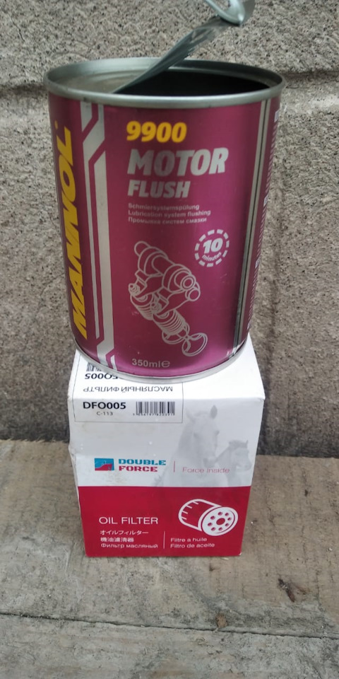

Замена масла 452630км
Замена масла без промывки. Налил снова в старое масло MANNOL Motor Flush 9900, слил, залил новое. промывка — 1000тг, на базаре фильтр поставил Double Force DFO005 (C-113) — 592тг Вполне себе нормальн…

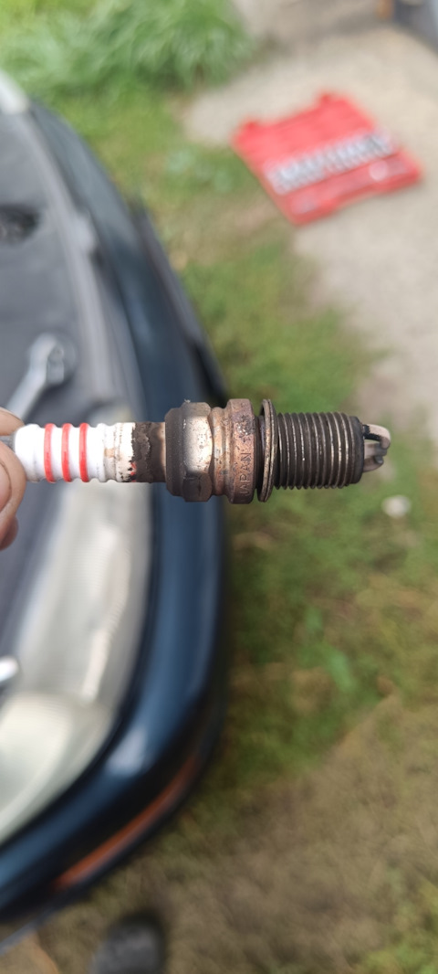

Не берите свечи Lynx! И бедная смесь.
Букв будет немножко много. И снова здравствуйте, господа и дамы! (Если такие читают мой БЖ). Время идёт, машина не ломается (тьфу-тьфу-тьфу). Пойду относительно из далека: Решил я провести самодиагн…

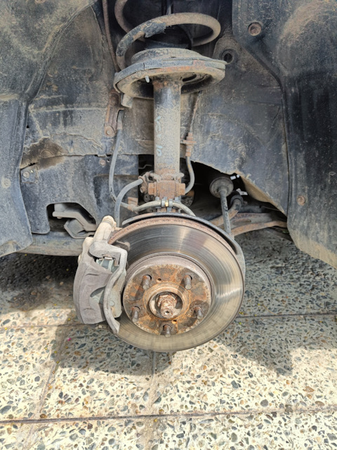

Обслуживание тормозных суппортов (перед)
Старухе всё покоя не даю никакого. Обслуживал для своего же спокойствия, так как тормоза это моя жизнь и также жизнь следующих владельцев. Так как у меня передние тормоза стоят от 3 литровой, прикреп…

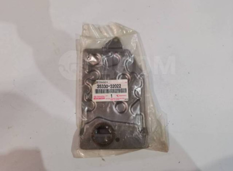

Замена масла в коробке
Слов будет минимум Были небольшие пинки при переключении с 1-2 и очень редко 3-4. Масло там было коричневого цвета. Отвёз на сто, поменяли фильтр, заменили масло в коробке и дифференциале. Пинки кон…

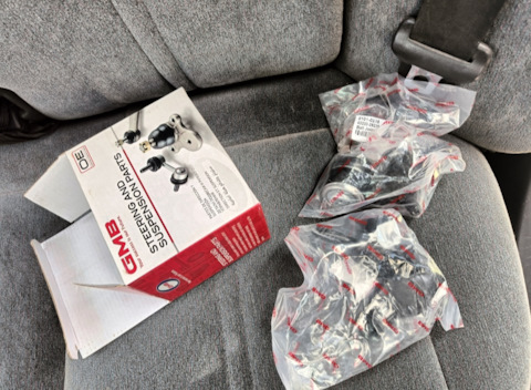

Замена шаровых
Так как в предыдущем посту, не смог открутить болты шаровых (ближе к мотору которые) сломал головку на 17, сдал на сто, поменяли. GMB 01010235
+11 фотографий

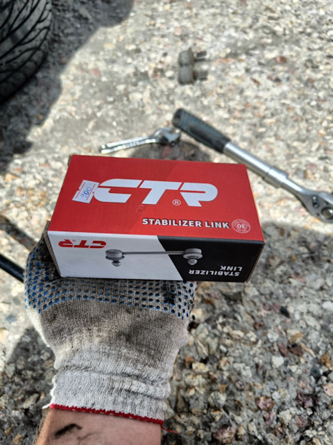

Стойки стабилизатора, вибра подкрылков
Купил стойки стабилизатора и шаровые. Шаровые никак не получилось открутить (сломал головку). Ну тут в принципе ничего сложно нет. Начальник отдал свою вибру, без понятия что за произв…

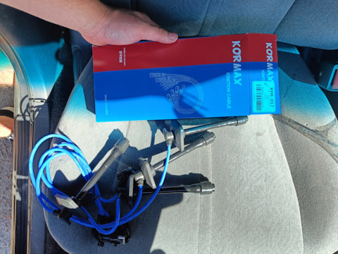

Убираем троение двигателя на холостом
Значит, появилось троение на холостом, когда стоял на светофоре. Поехал и купил провода, решил поменять рядом с магазином, но 3 из 4 контактов-наконечников остались на свечах. Ну ёп****мать… У мужико…

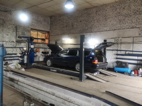

Подшипник ступицы
Сегодня без описания, картинок и т.д. так как сдавал машину на сто. Подшипник ступицы передний правый, ставили НСК. Артикул, название и т.д. не подскажу. Обошлось в 4800₽. Поменять то поменяли, тепер…

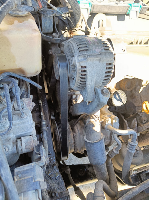

Замена ремня генератора и токосъемных щеток
Так как при проезде лужи ремень начал проскальзывать, было решено менять его. Тут ничего сложно, меняется на раз два. К тому же, купил токосъемные щетки. Процесс не долгий но очень важный. Думаю, по…

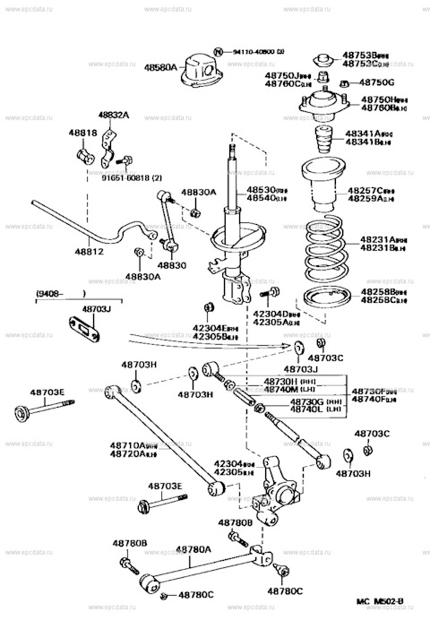

Замена задних пружин
Всем привет, давно сюда не писал. Хочу задать вопрос знатокам. Нужно заменить задние пружины, мои, вероятно просели, или вообще неизвестно от чего стоят. Вот как сейчас А вот как должно быть Ес…

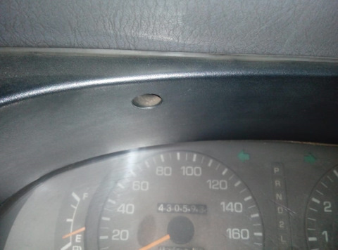

Замена масла на 430593км
Загнал машину на чурбачки, и поменял масло на 430593км. Субъктивно — масло LUKOIL можно брать только как промывку, к 5 тысячам оно чернеет, а к 7500 уже ОТКРОВЕННО начинает лакировать двигатель. У ме…

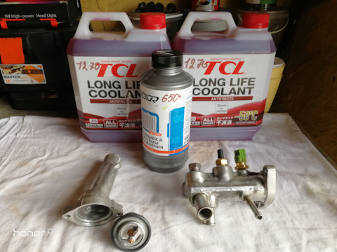

Система охлаждения 2
Ну и третье полоскание помпой фоткать не стал, там водичка прозрачная пошла, печку отдельно промыл так же помпой . Почему помпой ? Потому что каждый раз заливать, заводить, потом сливать, опять залив…
