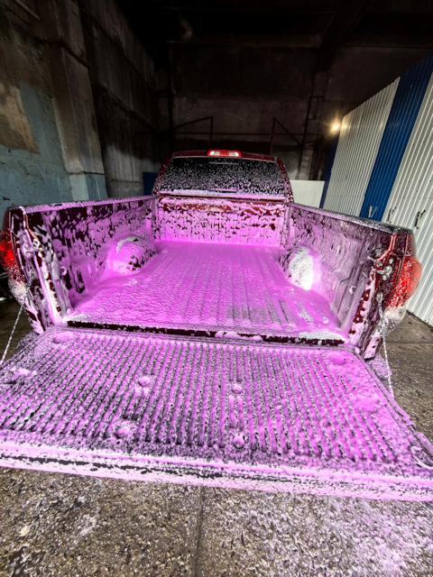

Всем привет. Пока есть время в отпуске, решил снять накладки пластиковые на бортах кузова и вытащить вкладыш.
Всё разобрал, состояние неплохое, есть притертости, коррозии сильной нет, кроме лёгкого н…

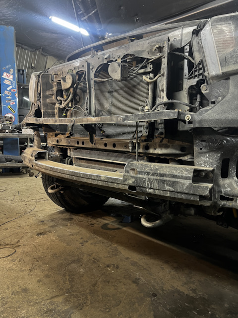

Всем привет. Устанавливал сегодня целый день лебедку, все шло хорошо, пока не вспомнил, что на машине бодилифт 70 мм, дальше все пошло не по плану 😂😂 Завтра буду бампер перевешивать, зазоры большие…

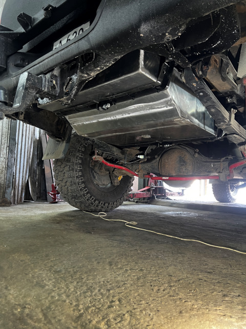

Установил доп бак. С крепежом решил особо не мудрить, тк времени сейчас особо нет и нужно успеть до регистрации все установить.
На раме четыре подвеса под палец, к ним ленты. В дальнейшем планирую пе…

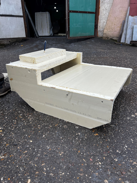

Не много про процесс изготовления доп бака на место запаски.
Бак из алюминия, толщина 3 и 4 мм. Месяц неспешной работы от макета из утеплителя и бочка с горловиной готовы.
На ба…

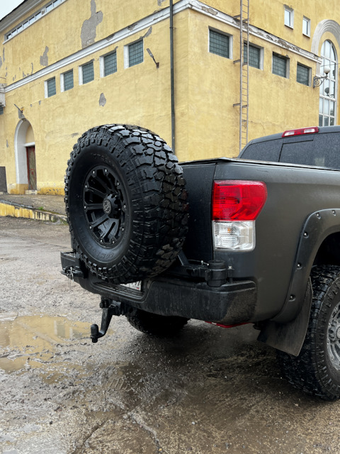

Речь пойдет про калитку для запасного колеса. Где разместить 35-37 колесо вопрос не стоял. Штатное место будет занято доп баком на 100 + л, да и маловато оно для колеса такого размера. П…

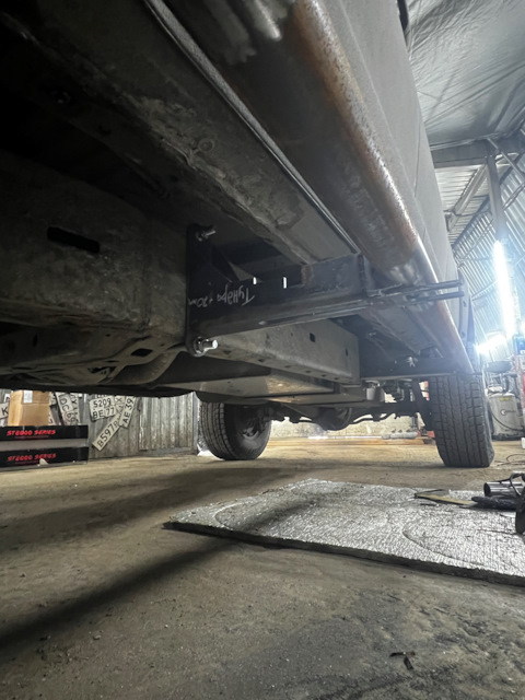

Речь пойдет про пороги. Сток за зиму сильно приуныл и было принято решение сделать что то новое с нормальными креплениями
Нарисовал, что то нарезал на чпу, что то допилил сам. С…

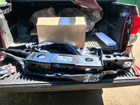

Всех с Новым годом! В этом году дед подарил мне лебедку GP 15000
Утром 4 января я сдался)))) и поехал на работу с целью внедрить ее в Тундру

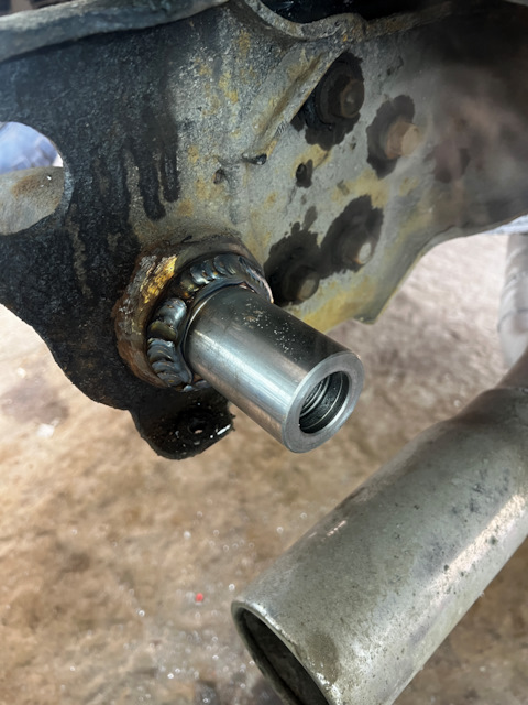

При очередном ТО увидел что течет сальник переднего редуктора. Пошатал гран…
