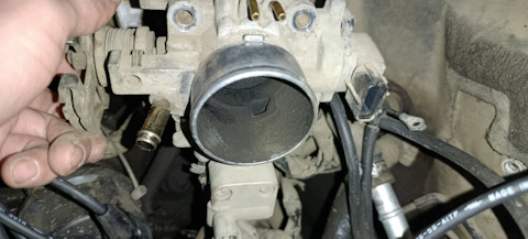

ДПДЗ
буквально 40 минут назад, на обеде, съездил до брата Жены с которым будем калупать сегодня переднюю подвеску, встали передками друг к другу и начали изучать заслонку и датчики, у него 30ка виста, как…

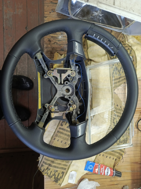

Замена руля
Вообщем надоел мне «свой» руль. Постоянно трет и не выключает поворотник, плюсом еще и не в цвет. Долго искал на какой руль менять, ведь цены на руль от висты заоблачные. И попался мне руль от Gai…

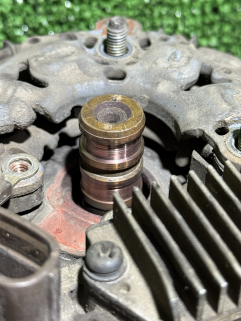

Ремонт генератора или мучение…
Вообщем так. Непредвиденный ремонт который затевался летом. Вчера вечером во время поездки домой, аккумулятор сказал что он не вывезет этот хипиш и отключился.( по пути еще табло решило померцать и ч…

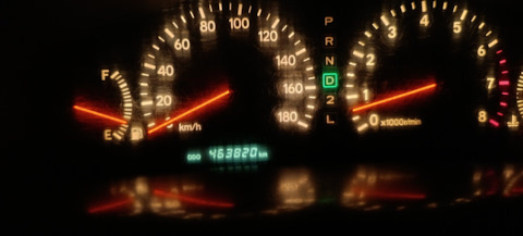

Подсветка приборки
Глядя на приборную панель, не могло не бесить отсутствие подсветки. Ну и постоянно горящая лампа слева, тоже бесила 🤣🤣 На вб были куплены лампы koito 1550 в количестве 10шт Вот ссылка: Автолампа 14…

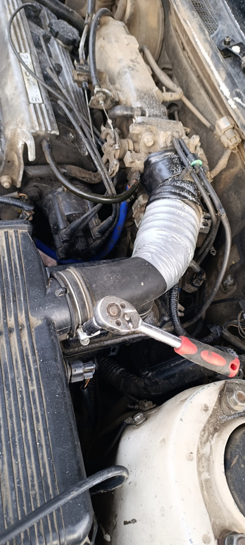

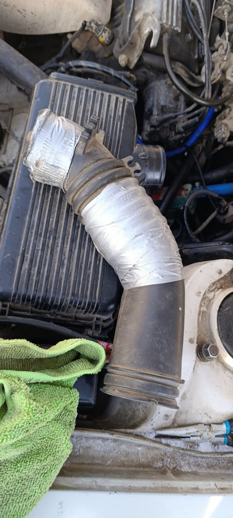

Замена шланга подогрева дросселя
Включив котел, увидел струйку со шланга подогрева дроссельной заслонки. Взял штангель, замерил диаметр 8мм. Пошел искать в закромах. Мной был найден силиконовый водостойкий шланг, хомуты изначально х…
4 месяца
Установка котла на висту
Замёрзла машинка в ночь с 30 на 31 декабря, свечи залил. 3 января поехал по магазинам, (благо есть ещё машина) приобрел шланг 16мм силиконовый, хомуты, и предпусковой подогреватель двигателя лунфэй 2…
