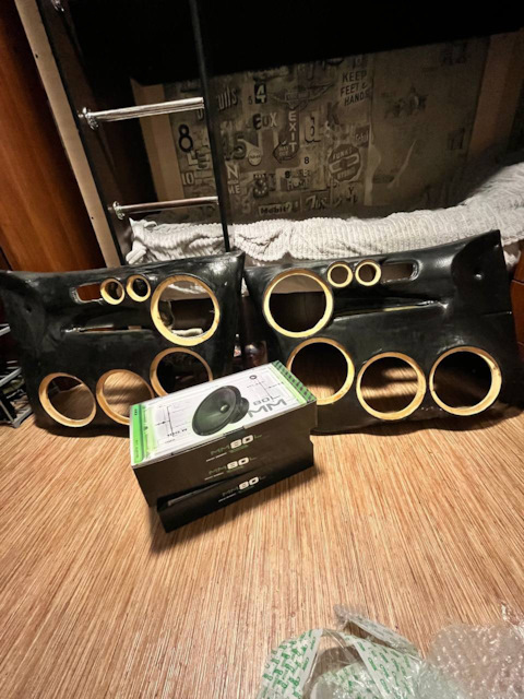

Давно хотелось устроить себе музыку и этот день настал.
Было приобретены:
Дверные карты, в сыром состоянии. Пришлось их усилить и протачивать под весь пластик.
Динамики DM ma…

Доделал дверные карты под 3 пары "16" сильвестров ap m61-se и рупор alphard dt-102.
Карты получились не с первого раза, после сборки каркаса не влезали динамики, из-за слишком большого магн…

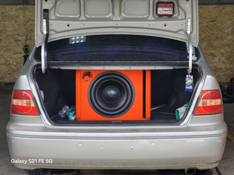

Наконец поставил саб
Как же долго я ждал момента когда его подключат
Терпение было просто на исходе но ничего
Я все же дождался этого
И что могу сказать саб просто пушка для своих денег, играет отмен…

Сабвуфер Piranha 15A Orange V.2
Выбрал самый…
