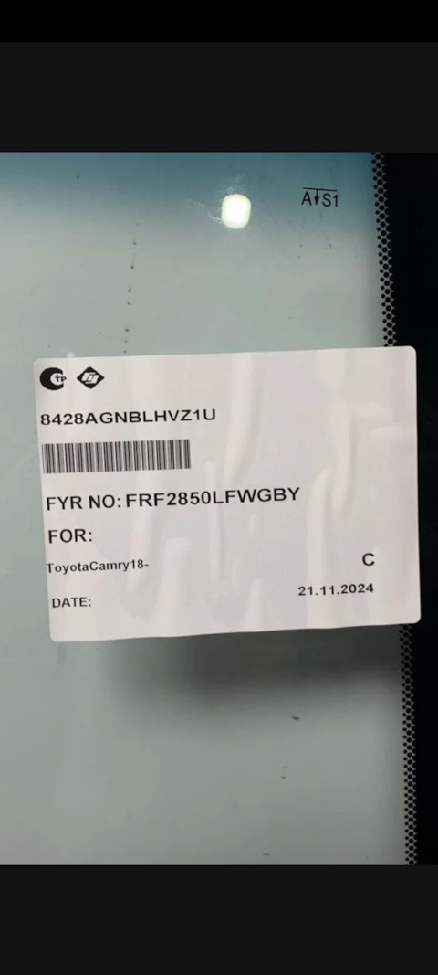

Увы, к выводу по fyuao так и не пришёл.
В продолжение записи https://www.drive2.ru/l/715793065872201991/ установщики сказали что надпись находится внутри(между слоев) и такое нельзя подделать, завод ответил что может быть и слева и справа…

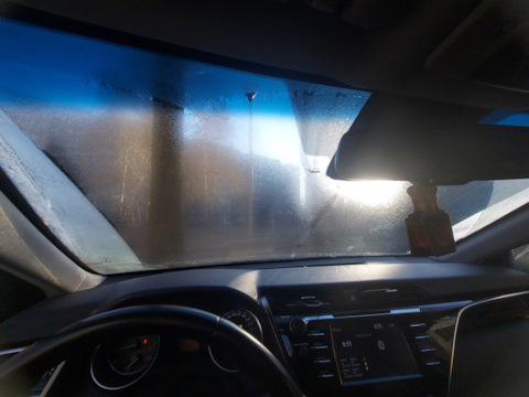

Постоянно включен кондиционер
Господа всем доброго времени суток! Может есть тут кто сталкивался! Так сказать) прошёл этот опыт… При выборе кнопки на ветровое и в ноги, автоматически запускается кондиционер. Вроде всего ничего,…
Для вас наверное секретом будет, но на вагах кондей всегда работает, даже в -20 и даже тогда, когда вы его принудительно выключаете. Включили обдув на лобовое, нажали на кнопку выключения кондея — лампа погасла, а он все так же продолжает работать, т.к. машина умнее водителя
Если стоит доп радиадор акпп, то работа вентилятора (при близком расположении) помогает дополнительно обдувать. Так же, включенный кондей, дает косвенное охлаждение штатного теплообменника акпп, т.к. расположен рядом. Дополнительно, если интересно, посмотрите видео от компаний по ремонту акпп. Если занимаются ремонтом аисинов, то вам скажут, что в жару, для акпп, лучше ездить с включенным кондеем, т.к. помогает охлаждать акпп
При включении компрессора радиатор кондиционера нагревается более чем сильно. Вентилятор включается и затягивает доп воздух в подкапотку это плюс. Но затягивает он его через горячий радиатор кондиционера. Т.е. наоборот как обогреватель работает. Плюс доп нагрузка на мотор которая поднимает температуру основного радиатора… Много эффективнее снять сеточки с бампера, как по мне:)

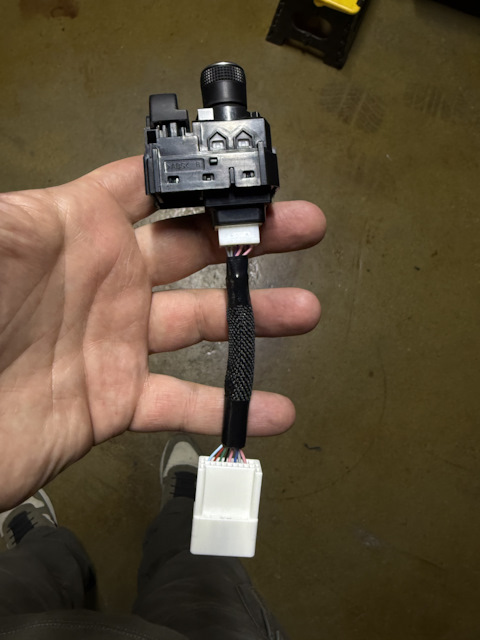

Просто информация
В продолжение поста 2021г когда я поставил все накладки с кнопками от реста все встало кроме регулировки зеркал, так вот, сейчас друг сделал мне переходник и теперь все кнопки от реста.😅 Из полезно…

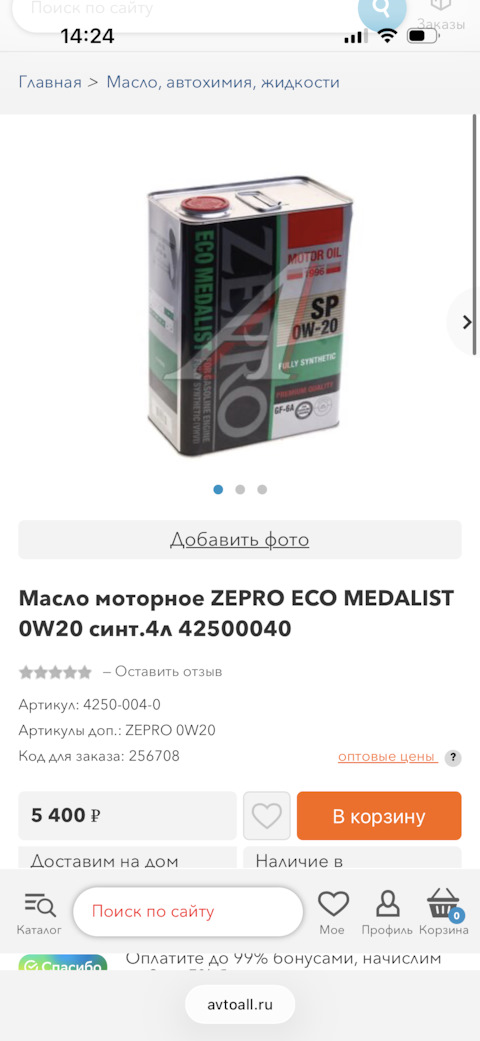

Помощь в выборе масла
UPD: всем спасибо за мнение, остановился на molygreen 0w20 sp Друзья, привет! У меня ТО подходит через 1к км, не могу выбрать масло. Смотрел idemitsu 0-w20 и там есть SN и SP, знаю что типа SP лучш…
