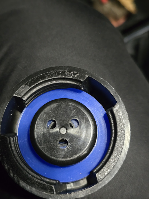

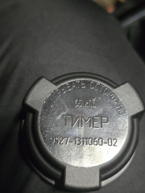

Крышка расширительного бачка.
Заклинил клапан в родной крышке, хотя еще неделю назад был живой. По совету поставил Тимер от Камаза. Крышка бачка расширительного КАМАЗ, Тимер https://www.wildberries.ru/catalog/211738879/detail.asp…
Можно и так. Хотелось просто решить эту проблему навсегда. Бачки сами по себе трещтнами идут. На прудыдущем патриоте бачек с не закрытой крышкой служил максимум 1, 5 года
Возьми банку алюминиевую из под пива, среж верх и низ, закрути трубкой и вставь в расширительный бачок, , трубка из банки должна упереться в дно бачка, а верх этой трубки должен быть в конце резьбы но не выпирать в резину крышки (не забудь просверлить в этой трубке две дырки ближе к верхнему краю трубки .) только тогда будет тебе счастье и можно не менять силиконовую резинку в крышке, без этой доработки будет выплёскивается охлаждайка именно из под этой крышки … Сам катаюсь именно с такой крышкой и с такой доработкой с 18 года проблем нет … Так же можно какую либо другую трубку по такому принципу, но трубка должна лежать плотно по горловине, по мне так лучше именно материал банки, так как с антифризом в реакцию не вступает …
Будет давить всё равно без" трубки "как я ниже описал …

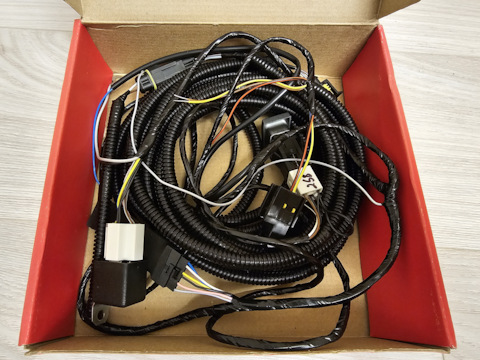

Жгут подключения электроблокировки
Прикупил я по случаю электроблокировку RAISOR. Перед тем как установить на машину, задумался я о том как выполнить подключение/управление. Хотелось мне чтоб было всё более-менее ближе к заводскому. В…
