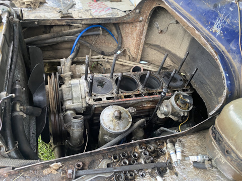

Блин. ХЗ что ещё сделать.
Писал не раз за утечку ОЖ. Сегодня сменил радиатор и установил термостат на 82. Проблема усугубилась. Внешне протечек не вижу. Пузыре ния в радиаторе тоже не вижу. Но время от времени выходят большые…
Тогда все таки возможна трещина или протечка через шпильку коллектора . Там одна из них точно выходит в водяную рубашку . У меня было, что после ремонта оттуда капал антифриз . Пришлось закручивать с герметиком . Но с таким же успехом он может просочиться и в выхлоп. Тогда найти его просто нереально .
Свечи покажут только при сильном изменении смеси или большом количестве посторонней жижи. У меня тоже все свечи были в порядке. А когда снял голову, то третий поршень пыл наполовину отмыт. Прям до алюминия
У меня на первом мотора трещина проявлялась таким образом. При спокойной езде никаких симптомов. Ни газов ни перегрева. И в городском режиме все нормально Но когда навалю по трассе " за сотку " то обязательно после остановки и выключении мотора из расширительного выбрасывало немного антифриза . Поэкспериментировав с крышками радиатора и термостатами и поняв что это неспроста я поставил второй мотор.

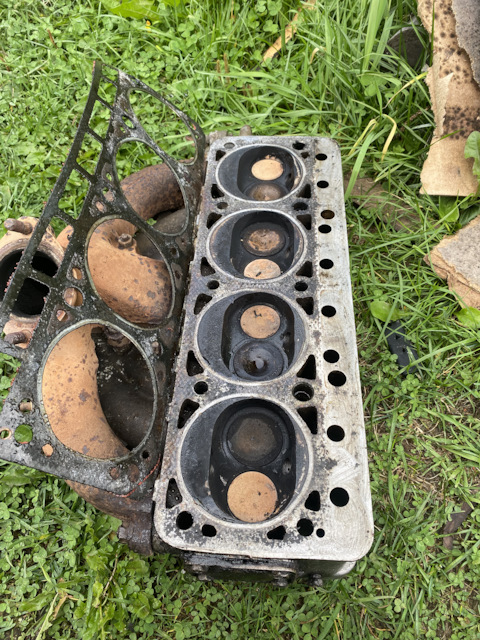

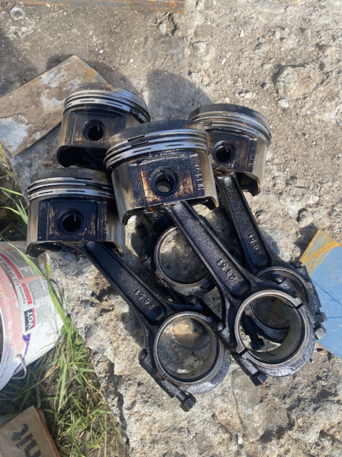

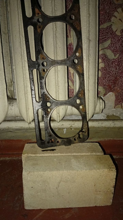

Прогорела прокладка
С момента покупки данный аппарат не совершил ни одного боевого выезда. Дважды менялась прокладка. Так как первая была плохого качества. Потом сломался стартер. Так же были установлены фильтры в топли…

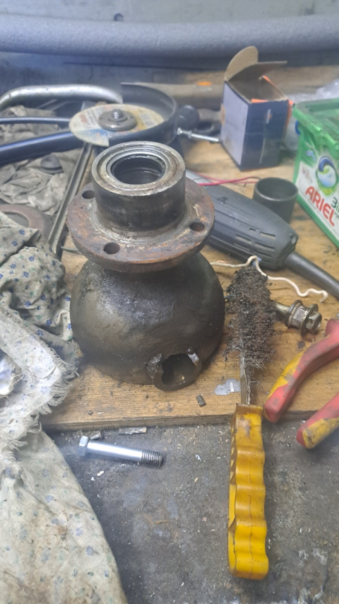

Приводим увазик в порядок. Часть "Раздатка".
Приветствую всех неравнодушных, и просто мимокрокодилов. Как я уже писал ранее, после первой и единственной вылазки в естественную среду обитания увазиков, у меня вытекло масло, как оказалось, обсика…

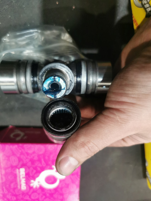

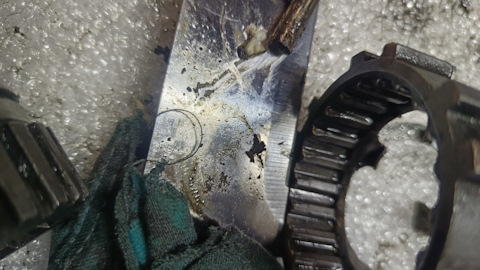

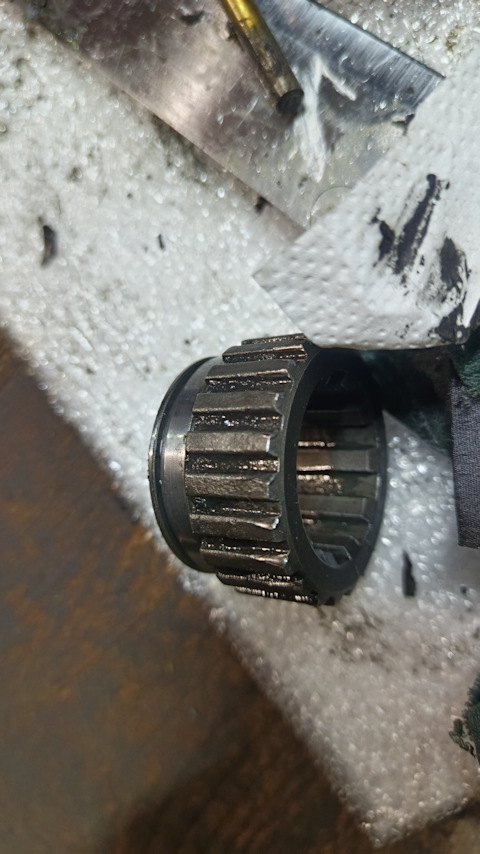

Проскакивает хаб
С приходом южной зимы начались вынужденные ралли по полям по бездорожью! Как результат, хабы стали расходным материалом для УАЗика. Tanaki отходили почти год, несколько раз перебирал их механизм вклю…

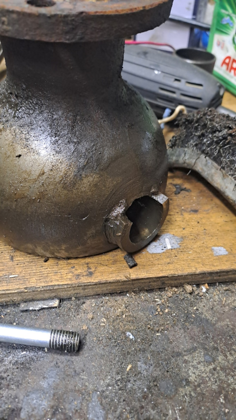

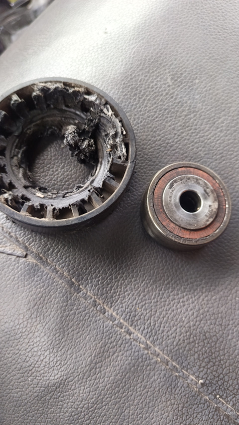

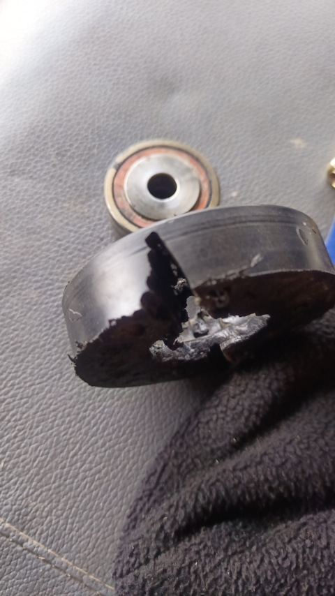

Первая серьезная поломка в этом году.
Когда то писал про отводчик двери салона он же фиксатор открытой двери. Так вот позавчера увидел в салоне безхозную гайку М8. Откуда она не понял. А при закрытии двери что-то щёлкнуло, брякнуло и это…

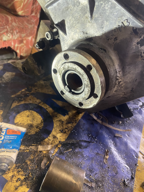

Всем привет.закончилась эпопея с двигателем, установили, завустили все работает., сборку не стал расписывать особо, информации много по этой теме.шпонку забил после установки фланца коленвала, упер к…

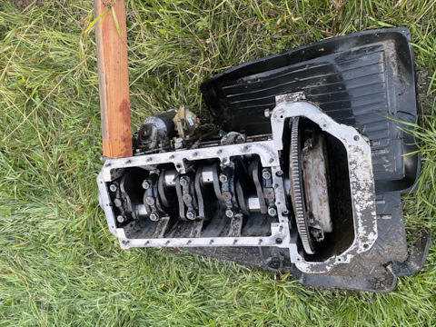

Приветствую всех!начал собирать двс.забрал колено проточили 0.25 корень и шатун, нарезали резьбу под набивку.набивку к стати купил витюшу рейнза.сунулся чистить колено, открутил заглушки или как их т…

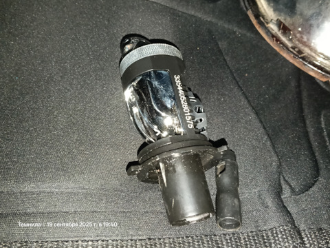

Сломалась лампа мини лэд
Заметил позавчера, что не горит дальний правой фары. Стукнул по фаре — загорелся. Вчера еду по трассе в темноте и снова не горит дальний на правой. Подумал контакт на фишке плохой Снял оптику, стал с…

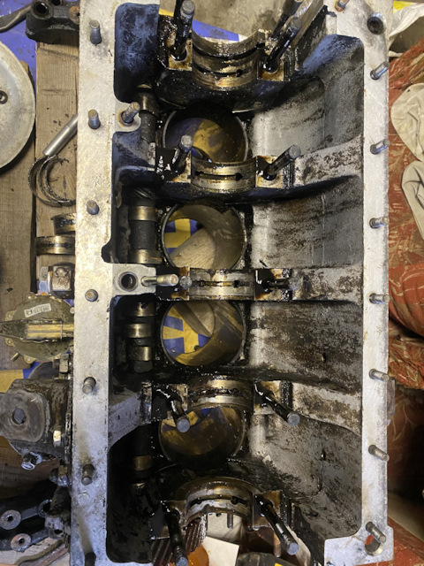

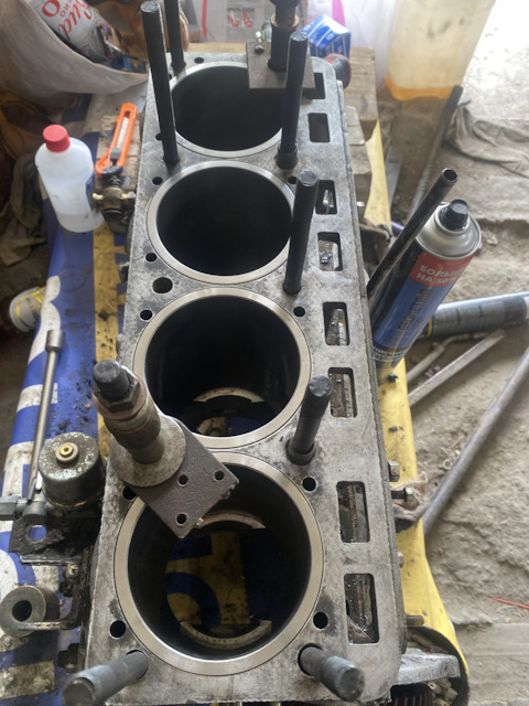

Установка гильз ЗМЗ 410

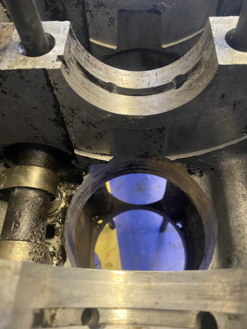

Прибыл комплект поршневой, отлично думал.но, четвертая гильза не лезет, пытались поставить за место других гильз, которые подошли как Боярский к шляпе, но нет., в клин встает, подточили болгарской пи…
Это распространенная ошибка когда говорят о внешнем виде. Заводское качество оно всегда было хорошее, не взирая на внешний вид. Конкретно касательно 410х моторов, сколько их поделали и ставили только завод. Геометрия и допуски все в заявленных размерах. Основное это металл. Стоит ли говорить, что сейчас не делают поршни из того материала который был предусмотрен КД и РД, в частности поршень 100мм 410го мотора имеет допуск на тепловой зазор юбка-гильза всего 0,025 мм и это всего, т. епо обеим сторонам надо делить на 2. Качество металла гильз, это легированный медью чугун специально разработанный для гильз автомобилей газ и уаз. Марку писать не буду, но скажу что даже в известном в России ателье по производству поршней и гильз на заказ в которое я обращался с одним индивидуальным вопросом, не смогли найти эту марку чугуна, а если бы говорят нашли, то цена была бы еще выше озвученной мне за детальку. Ну термичка в том числе. Да да, заводские цилиндры подкаливали твч. Это касательно того, что сейчас так не делают и делать уже не будут, так как это технологические и операционные циклы возможные только в заводских условиях. Ну там еще есть ньюансы, но это долго. Таким вот образом не крксивые как Вы говорите детальки, свои 250 тысяч ходят смело. Естественно при прочих соблюдаемых условиях. А сам моторчик он хорош, просто недооценен и недопилен. Но допиливаем и получается отлично.
Интересно) Мне надо сначала разобрать свой и понять что он ремонтопригоден после моего дяди блин… Вопрос особенно по резьбам, вроде уже были ремонтные. Не знаю в общем, это было давно. Надо его щас раскидать и думать. А так конечно я бы на хорошую поршню с гильзами разорился. А ещё бы от набивки избавиться, переточить под сальник.
Этот мотор спокойно делается под сальник, без проблем делается под инжектор, спокойно стыкуется с пятиступкой адс без всяких навариваний и пластин на кожухе. Надо руки и голову. Ну и оборудование конечно.
