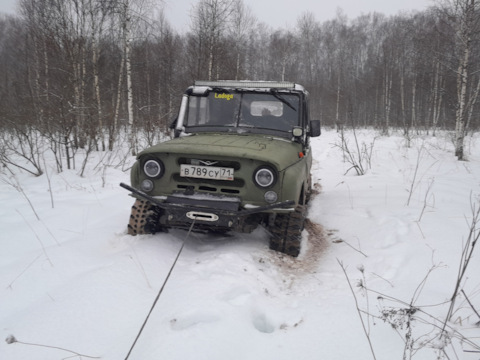

Вояки стандарт

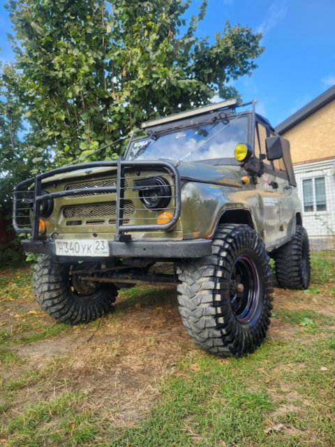

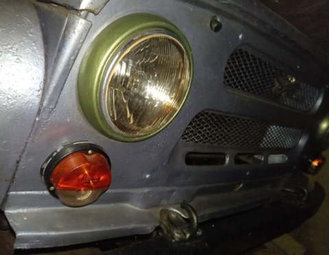

Добрый. Экспериментальный на данный момент 😁 Военный мост, мост рессора 60мм проставка + там стояли при покупке какие то непонятные около 15-20мм. Удлинённые серьги перед + зад Боди лифт не делал, так как не хотел потом поднимать руль и рычаги. Карданы с колхозного моста, они длинее поэтому без проставок. Амортизаторы наваривал уши, но скорее всего надо будет менять. В общем главная цель которую преследовал не отрывать кузов от рамы, чтобы была возможность запуска с кривого и не резать арки. Сейчас колеса 37.5 нигде не трут и выворот штатный. По лесам все отлично, на асфальте крейсерская скорость небольшая. Но я хочу поменять шкворня + рулевой наконечник надо поменять.
После проделаных работ если рулежка не улучшится то буду возвращаться к штатным серьгам. Там буду смотреть уже. С другой стороны мне до леса/гор 15км, так что на асфальте практически не езжу. Колеса с вылетом -40 и резина 12.5 шириной, устойчивость вполне хорошая на склонах.
