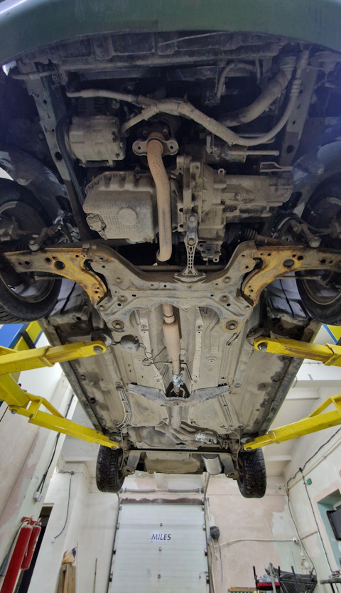

Поездка в автосервис.
Жена прислала накладную. Мною было куплено трансмиссионное масло в деференциал+ присадка, и фланцы радиатора отопителя салона. Так как повторюсь деференциале появился шум. Заменили сальники приводов…

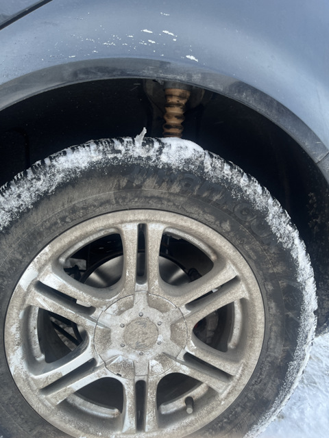

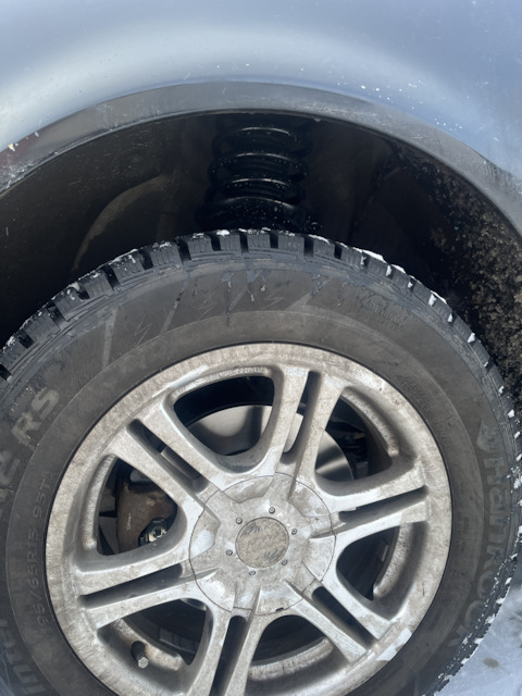

Если лень всё читать основные вопрос: 1. Почему передок такой низкий? Т.е. так и должно быть? Я не против, просто нужна ясность. Опять же расстояние от арки до колеса с одной стороны 2 пальца (вод. с…

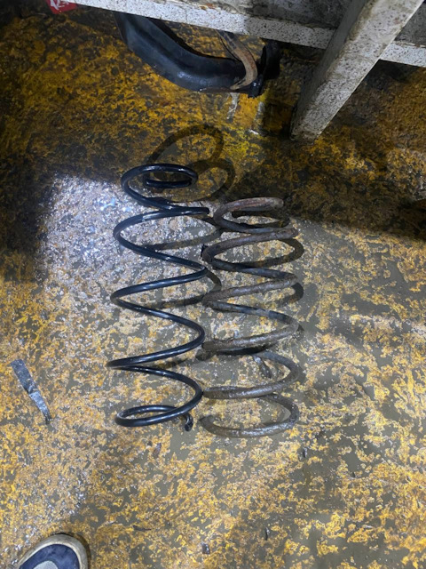

ТО и ремонт

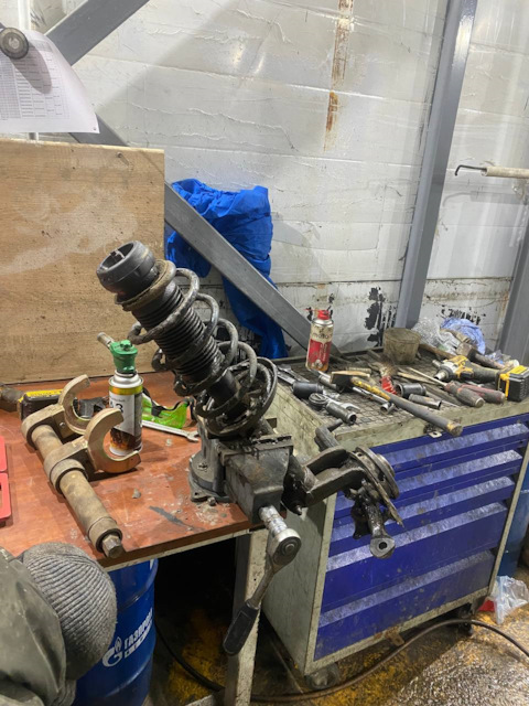

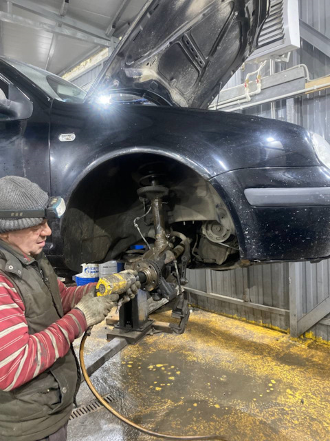

Во время первого визита на сервис обнаружились места куда нужно приложить руки( Итак начнем Опора двигателя была уставшая и было решено не ждать расколбаса Внешний пыльник был подорван Пружина пере…

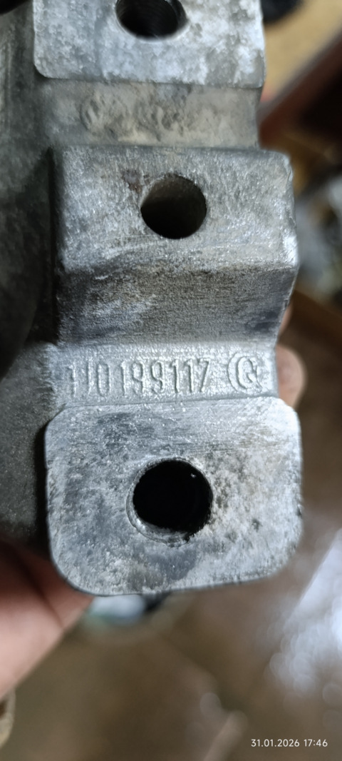

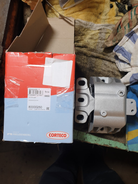

Подушка двигателя правая и масло моторное
Месяца три назад, поменяли левую подушку двигателя, все подозрения падали на неё. Двигатель трясся и прыгал на хх. После замены изменения конечно были, но настолько незначительные что я даже немного…

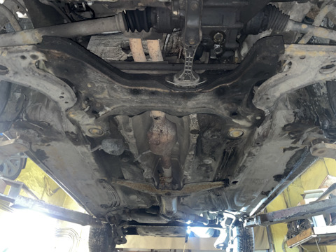

Akl 1.6 АКПП

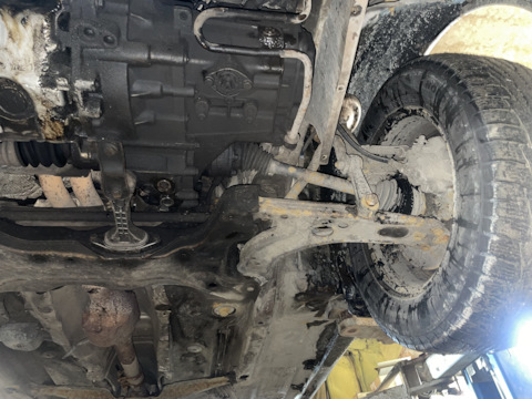

Непонятно что воет, Толи деференциал, Толи коробка. Масло не менял, не проверял, купил недавно, времяни заниматься небыло, выло но тихо, сегодня просто ужас. При сбросе газа звук пропадает.
Да, коробка сама по себе, редуктор сам. Единственное для удобства работы наверное лучше будет скинуть коробку.
Короче съездил в сервис друга, в деференциале небыло совсем масло, оно когда-то вытекло через сальники. Залили 800мл трансмисионки. Сломали мне датчик скорости, на что то закрепили. Вынесли вердикт шум деференциала, подняв меня на подъемник и послушав шум через наушники как у врача только с другой насадкой. Сказали ездий пока не заклинит, и ставь контрактную коробку. Проехав на разных скоростях, вой остался, но в разы тише! Мое решение ехать в ВАГ сервис на диогностику и попробовать заменить подшипники и сальники, и датчик скорости. Так как по мне скорее всего воют подшипники.
В общем позвонил в ремонт АКПП. Сумму сказали от 130тр-180, ремонт с запчастями. Принято решение ездить до Эвакуатора. И копить на контрактную коробку с Японии.

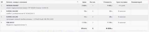

Замена трубки ГУР
Всем привет, давно ничего не писал по машине. Попытаюсь реабилитироваться, а то кто-то подумает, что VAG не ломается) История начала декабря прошлого года. С наступлением холодов проявились 2 пробл…

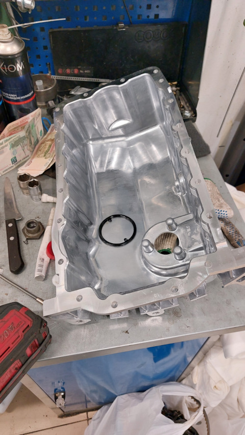

Ещё при покупке авто и замене масла было видно что масленный поддон весь подтикал на швах от сварки и на сливной пробке, резьбы которой оставалось совсем не много… И вообще был похож на Франкенштейна…

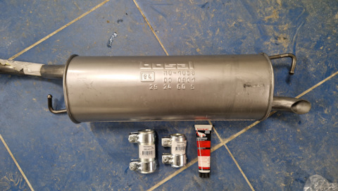

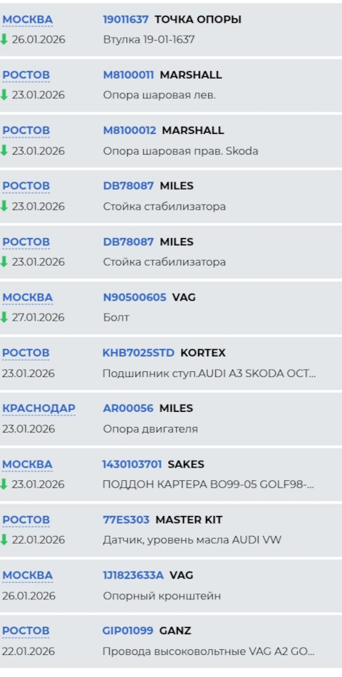

Скупой платит дважды BOSAL 279-399
Буквально 19 октября я покупал себе глушитель и резонатор фирмы Trialli Терпения от пердящего выхлопа хватило у меня на 2 месяц, заказал себе: Глушитель BOSAL 279-399 Хомут глушителя BOSAL 265-459 Хо…

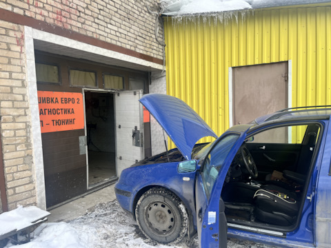

Первое ТО и исправление косяков
В общем, привествую всех! Взял я гольфа не в лучшем состоянии, первые месяцы после постановки на учёт особо не ездил, всего накатал 250км с покупки. Решился заехать на ТО, а заодно обнаруженные пробл…
