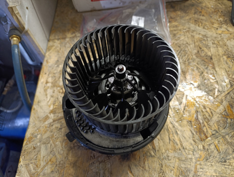

Всем привет! Сегодня речь о разных мелочах. Начнём пожалуй с неинтересного, а точнее того, что я просто отдал на ремонт. По ручнику была проблема с самой покупки, он был слабый. С приходом зимы вообщ…
Первое и самое непонятное, зачем для замены щеток в моторчике печки, надо было снимать крыльчатки? Второе, стойки можно и нужно почистить с помощью самого обычного фейри, аоса и тому подобных средств!
Ну, я сам не ремонтировал ни разу моторчик печки. Так что конечно же полез в интернет за инструкцией, где и было сказано снять. А по поводу средств для мытья посуды-я привык пользоваться более профессиональной химией, тем более указанное средство не должно разрушать клеевую основу материала по заверению производителя, что думаю полезно для чистки подобного. Может и фейри не будет вредить, как знать. Но вашего негатива не понимаю
Да какой негатив?!) я просто делюсь опытом! Сам чистил не раз стойки подобными средствами! По поводу крыльчатки, ну прям не знаю даже, тут на д2 куча гайдов как заменить щетки! Даже у меня в бж есть такое! Но как говорится опыт пускай и негативный, тоже опыт будешь в след раз знать)

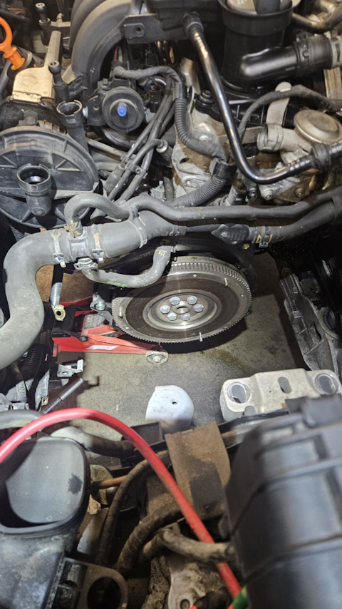

Сцепление берёт в конце
Заменил новое сцепление, все кроме маховика. Первые 500 км педаль была лёгкая и брала примерно с середины, а сейчас проехал 4000км и начала брать в самом конце? Что не так ? Все прокачано и жидкость…

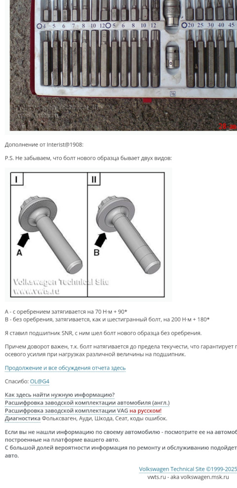

Всем здравствуйте. Настала пора менять передние подшипники и тут встал вопрос, какой момент затяжки нужно делать? На этом форуме Тут пишут что болты А — с оребрением затягивается на 70 HM + 90° В —…
