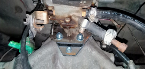

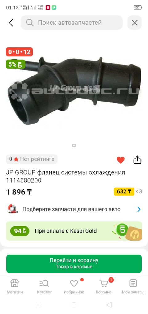

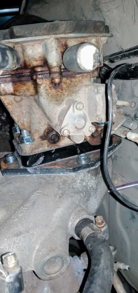

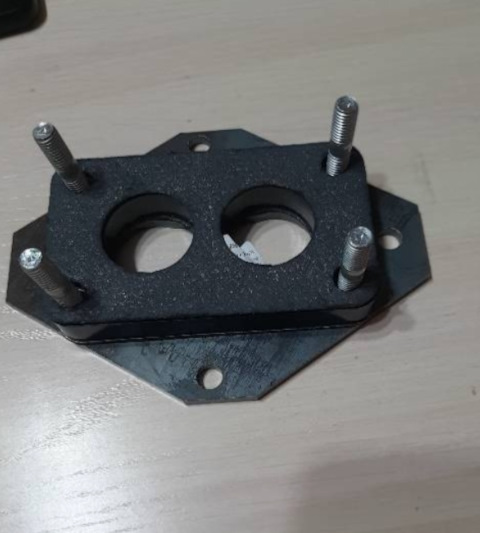

Успешная установка переходника карбюратора
Заказал новый фланец на каспи под карбюратор, так как старый был самопальный из текстолита, у фланца во время замены впускного коллектора лопнуло ухо под шпильку, сама шпилька прокручивалась и не при…

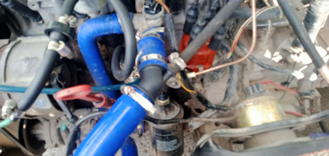

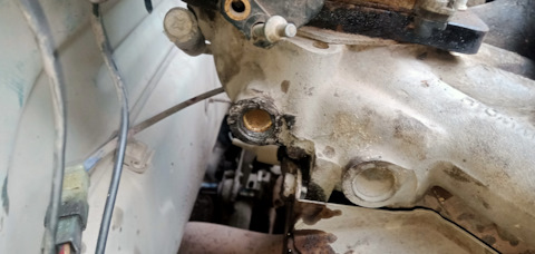

Новый впуск, новые беды с карбом
Короче выбило у меня заглушку системы охлаждения, которую я не так давно поменял, я ее забивал но там все равно текло и в конце концов ее выбило, а новую забить не вариант там посадочное повреждено,…

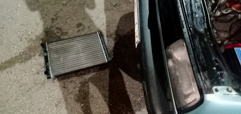

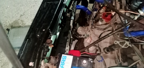

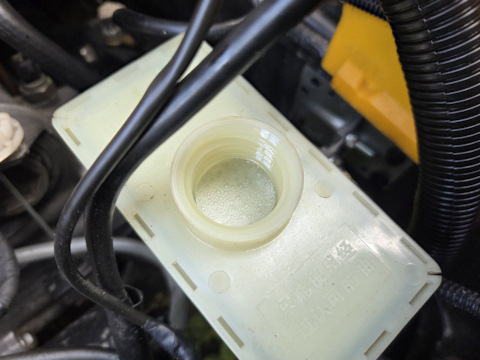

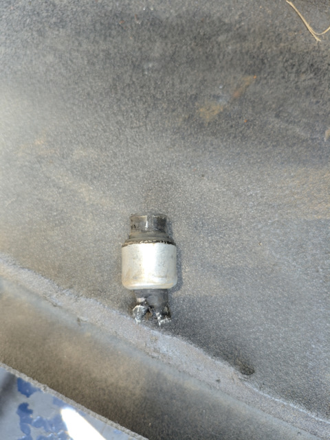

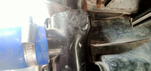

Опять лопнул радиатор
Лопнул радиатор по штуцеру на бачок… Опять будем искать новый.
Там в отрыве штуцера виноват только я сам. Штуцер очень жиденький и он полуживой был уже коцнул его где-то, я заметил что он шатается пару дней назад когда хомутики подтягивал, он уже клеяный, усилял этот штуцер эпоксидкой (не помогло к этому пластику эпоксид не липнет). Классика короче, прошлый радиатор так же рукой задел и оторвал штуцер на расширитель бачок. Постоянно задевается он и лопается, не в крышке беда. Крышка срабатывает и пускает слюни как надо через сливное отверстие уже проверял, но на всякий поменяю наверное, вдруг она тоже виновата…
На хороших радиках полисульфон, он крепче и долговечней. Если удалось запаять, значит полипропилен, он в принципе ненадолго. К ним обоим ни один клей не липнет. В полисульфоне можно резьбу нарезать и болтом заглушить, саморез держать не будет. Тройник такой лучше на алишке алюминиевый найти. У меня за 20 лет ниразу не отламывались эти штуцера, все радики брал ниссенс. они только вокруг толстых патрубков давали трещину от старости.
У меня за два гольфа и джетту только один раз этот штуцер сломался — когда радиатор прилег на двигатель во время дтп.

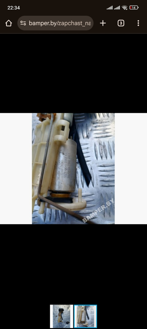

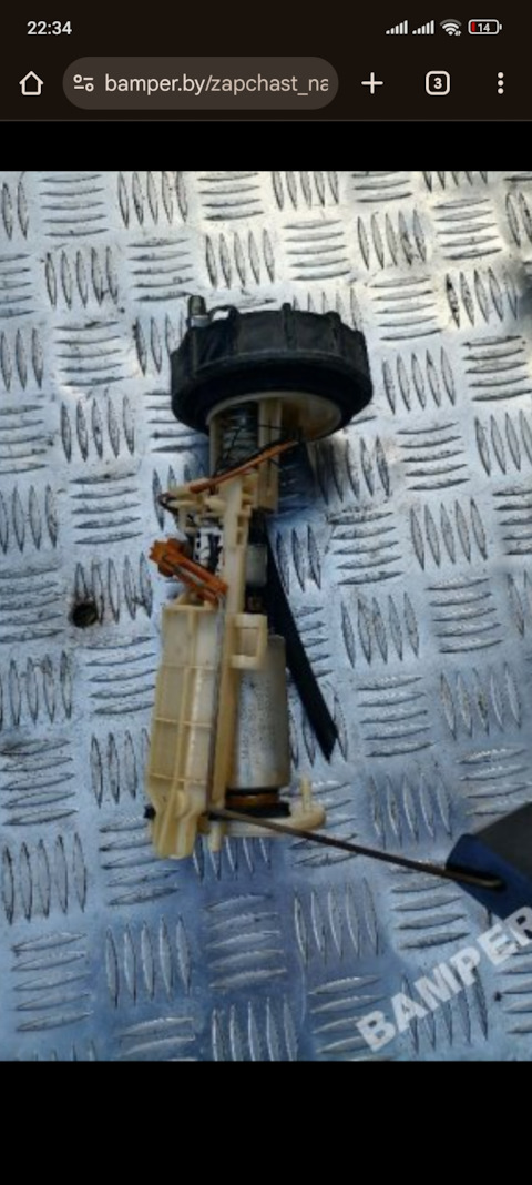

Замена бензонасоса в баке
Свечи, провода ВВ, + бензонасос. В нем и была проблема. Стал "новый автомобиль". Катаем дальше

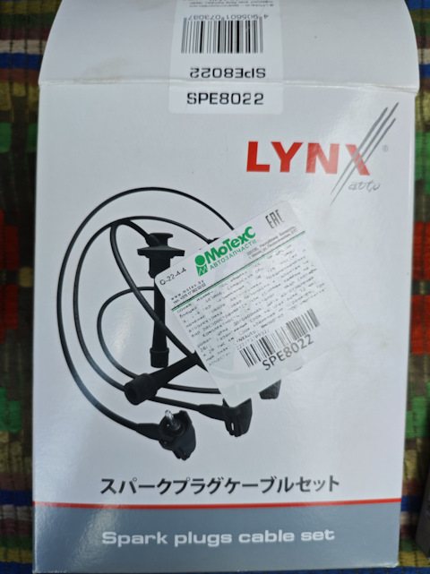

Замена ВВ проводов и свечей
Началось все в сильные дожди. Утром ехать на работу — завел ок, пару км тоже ок. Потом началось. Дёргается, на газ "не алё". Чих-пых, понимаю что ехать невозможно. Льёт ливень. Выхожу, откр…

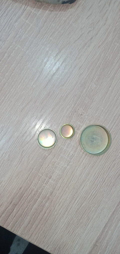

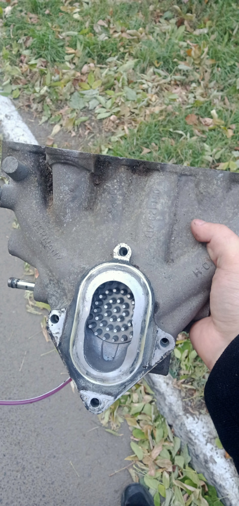

Опять сгнила заглушка в коллекторе
Теперь с другой стороны сгнила заглушка канала антифриза на впуске, антифриз лился на выпуск и вонял в салон когда включаешь вентилятор… Купил заглушки комплектом WXQP 310257, там всех заглушек по о…

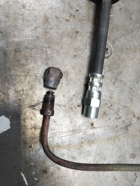

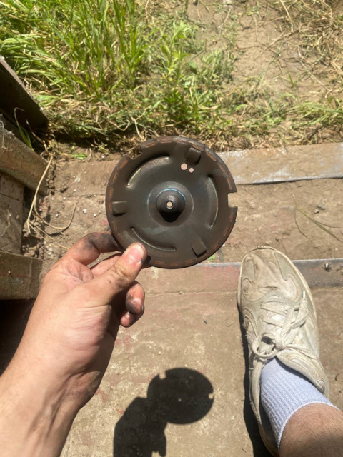

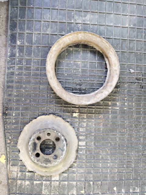

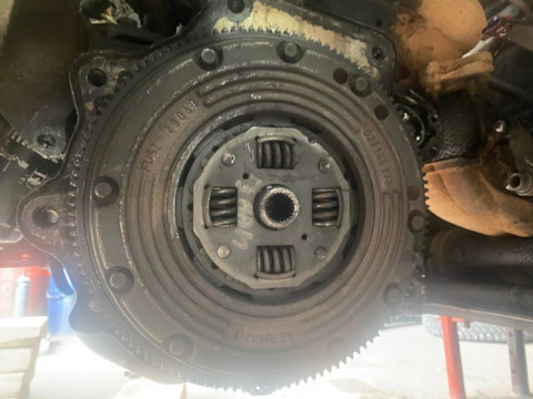

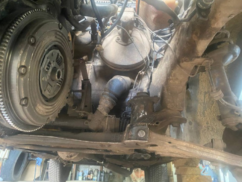

Сцепление 2
После прошлого поста машина поехала сразу же в гараж на снятие коробки и сцепление и о чудо! Коментатор был прав, пробита "тарелка" которая выжимает сцепление. Снова почесав репу начал иска…
3 месяца
Подписаться

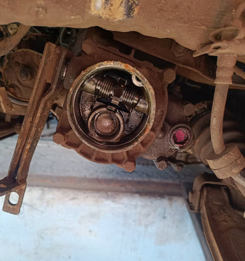

Сцепление? Не имеем такого
История такая — ехал спокойно за городом и резко падает педаль сцепления, скажу честно испугался ибо опыта езды без сцепления так ещё и далеко за городом нулевой. Остановился, подумал вдруг слетел тр…
