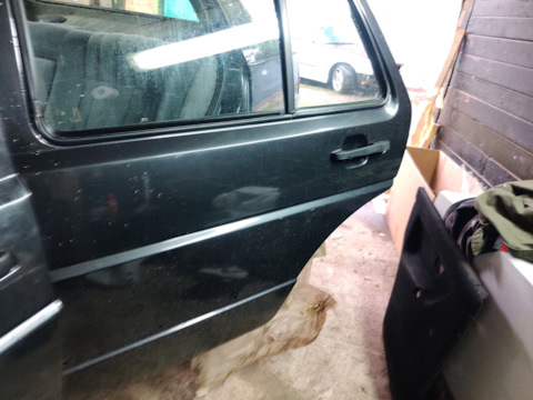

Летние дырко-заварочные похождения
Этим летом появилась острая необходимость заделать некоторые вентиляционные отверстия в полу. Т.к. сам варить не умею да и не чем, отвез дядькам в гаражи, они сказали снимать родную мастику с пола, л…
Плёнку лучше вставлять внутрь, и крепить за "бархотку" капли стекают и обивки сухие.
Заправлять плёнку внутрь так себе решение. Остаются большие щели, тянет пыль в салон, чуть больше шума проникает в салон, вода по краям все равно затекает, а если плёнка тонкая, то будет шелестеть от ветра или стекло задевать. Лучше делать по заводу, только вместо клея использовать бутиловый шнур. Можно двусторонний вспененный скотч, но он не так удобен. Клеить по нижнему контуру с учётом чтобы вода стекала с плёнки в боковые отверстия, они там специально для слива воды с плёнки в полость двери. Поверх плёнки вставлять крепления общюшивки двери. И смотрите, чтобы внизу между пленкой и железом не образовались карманы, иначе там будет застаиваться вода.
Спасибо, в целом так и делал, на вспененном скотче, но получилось не очень опрятно, с карманами, как будет время — подправлю

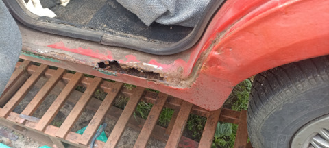

Пороги
Что хочу сказать, к сожалению время на поездку в гараж есть только в выходные, и то не всегда, поэтому очень долго застрял а переварке днища с водительской стороны (уже сделано), шов пока закрыл кисл…

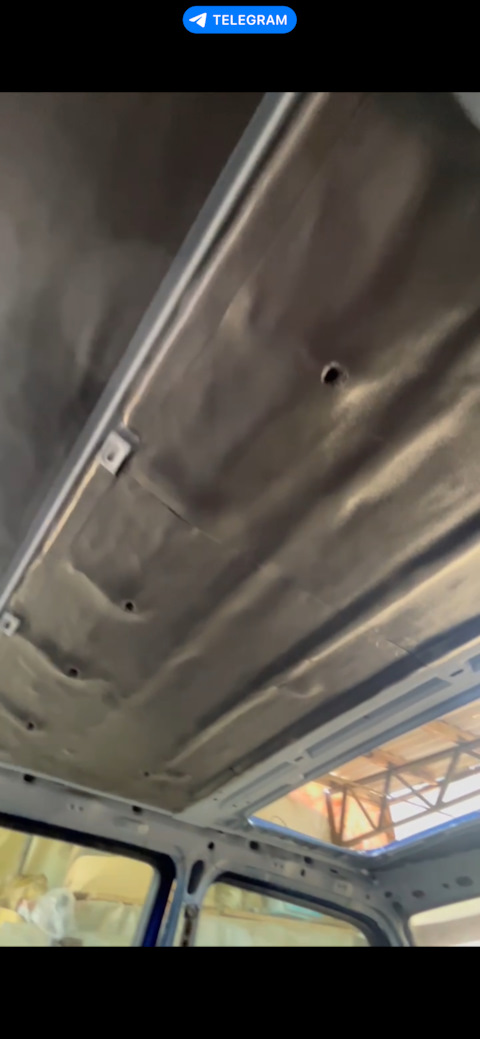

Шумоизоляционные дела
Что-то совсем запустил драйв. Причиной этому полное отсутствие времени и максимально огромное количество времени, которое уделяется джеттке. Как дите, ей богу. Значит потолок зашумлен, 2 слоя, в пре…
