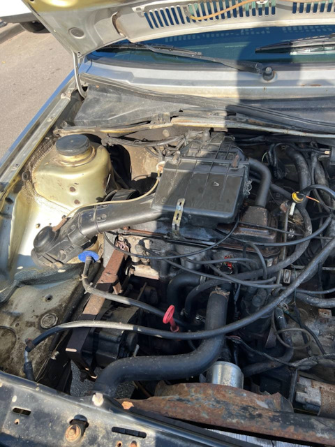

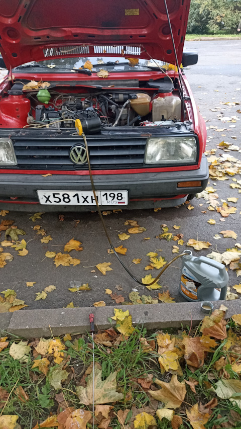

Замена масла
Всё делал на скорую руку, в полутьме, но мне так удобней, пришла запчасть, сразу установка на машину, тем более когда менялось масло, очень не понятно, одно скажу, воздушный фильтр был 13 года, вот и…

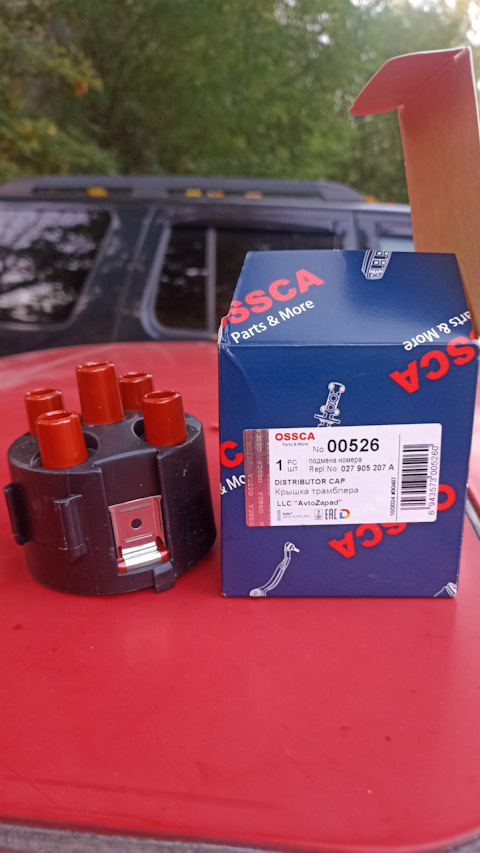

Провода, крышка, бегунок
Опять же, что откуда, и сколько времени работало, не понятно, провода разные, остальное всё замученное, короче всё ставим новое, заводим, а оно завелось и не плохо работает, я доволен.

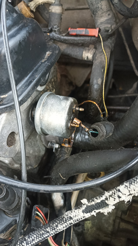

Замена масляного датчика
Я хотел менять этот датчик из за того, что он тупо тёк, всё под ним было в масле, просто болото, но как оказалось он вообще не из этой оперы, и ведь как то работал. Заказал новый, не дорогой, я вообщ…

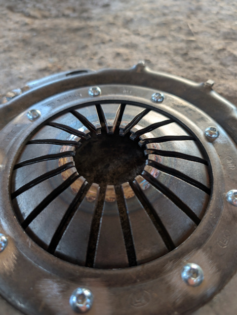

Усиленное, двухлепестковое сцепление
Доброго времени суток 🤝🏼 Как мы помним после первого нажатия на педаль после установки турбины у меня сорвало сцепление, что в целом было предсказуемо, так как во-первых, менялось оно неизвестно ко…

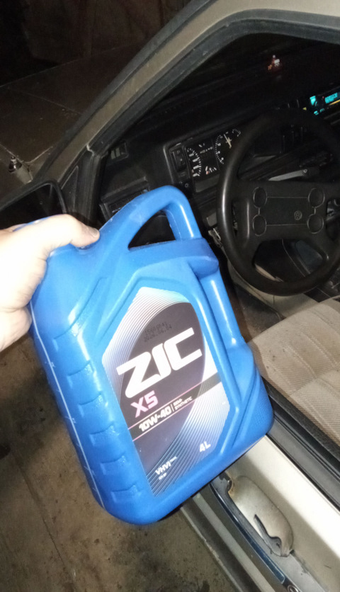

Осеннее ТО
Замена масла, фильтра, ремня генератора.Масло Zic, фильтр Bosch, ремень Dayco.

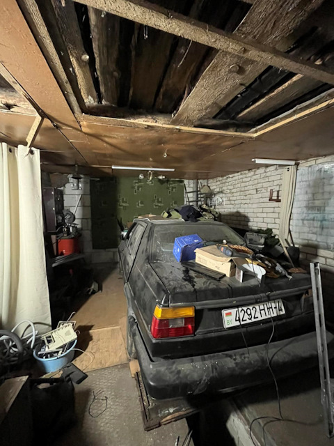

Последняя запись. Автомобиль идет в распил.
Всем привет! Так уж получилось, что автомобиль последние полтора года стоит без движения. Периодически внимание ему уделял, но пришел к выводу, что это авто для меня потеряло актуальность. Покупал я…

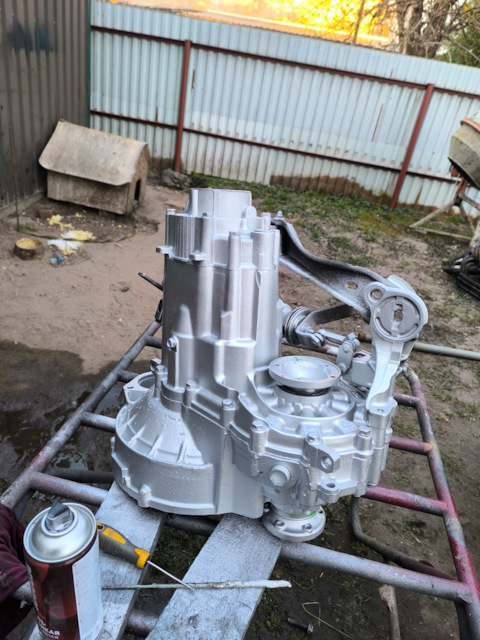

Проблема с АКПП
Доброго всем дня! В свое время на своей Джетте поменял МКПП на АКПП . И все было хорошо, довольно быстро машина ездила, но недавно решил поменять родной Пирбург на Солекс . Долго этому сопротивлялся,…

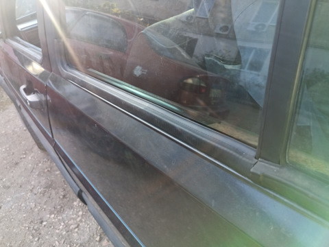

Резинки дверей
Здравствуйте. подскажите касательно резинок дверей на 3х дверку — повредили одну и верхняя часть на крышке, после рейлингов пошла по одному месту — что чем заменяется и подходит? от багажника я так…

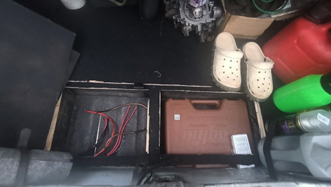

Благоустройство багажника
Давно своей очереди ждёт багажник, так как с момента покупки машины в нём возилось всё, что может пригодиться для машины, тк у меня нет гаража. Постоянно был беспорядок, решил перед зимой сделать фал…

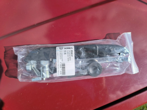

Замена водительской ручки двери
За 2 года эксплуатации у меня ручка фирмы Polcar 9534Z-41 работала идеально, но у нее развалилась защитная шторка личинки замка. В результате она потерялась и туда попадал вода и грязь. Пришлось купи…

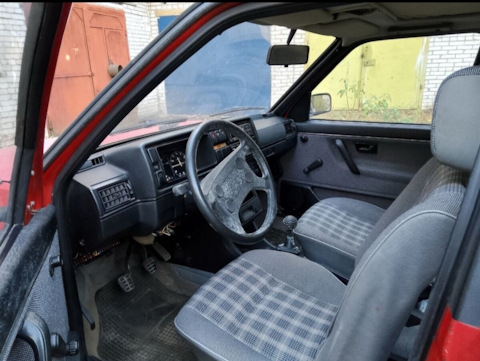

Что я купил
В общих чертах, что я купил. Плюсы. Днище почти идеал. Двигатель, очень хорошо. Компрессия по 12 очков в каждом целиндре. Ходовая мягкая, без стуков. Тормоза присутствуют. Салон приличный. Люк не теч…
Оформление
Пришлось прокатиться 300км. что бы посмотреть на это чудо. Куча сомнений, машинка сильно запущена, с гнильцой, но имеет хороший потенциал. Я рискнул, купил. Причем прошел Т.О. и оформление на месте,…
отличная машина! самое то на случай восстания скайнет))) минимум электроники — максимум надежностии простоты. самая сложная электроника — это часы в приборке))))
А что в ней запущенного — машина съезжена, соточку вкинул и езди ещё соточку без проблем? Она в лучшем виде. Карб один раз поставить и забыть, главное родные бензотрубки постараться сохранить, а так солекс делает мозг по мембранам и электромагниту холостого хода — можно сто раз поменять по цене одного ДМРВ на инжекторе, главное самому в это вникнуть и не будет проблем, ну и не без минусов мотор не сильно едет после 4-х тысяч, зато плюс — расход стабильный. Судя по фоткам она вся в стоке, если радиатор печки и основной кто-то поменял за тебя вообще жир, немного ржавчину подмазать и не допускать воду в салоне, днище осмотреть на предмет порезов на родном герметике, он хорошо защищает машину, но на местах разрыва преет металл, легко лечится кораллом и другим герметиком. Кулису довольно легко починить — продаются 2 ремкомплекта, потолок дело вкуса — тут можно на богатом, либо просто подклеить. Подрамник и тормозные трубки требуют внимания, если ещё родные менять в круг не думая. Ещё потребуется тросик сцепления в запасе, главное не с автоматическим натягом, быстро умирает в пробках от микродвижений из-за особенности конструкции. На дороге тебя все уважать будут, никто не захочет царапать своего гнилого корейца за миллионы об нищую джету.
