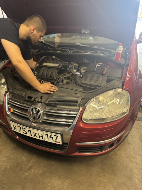

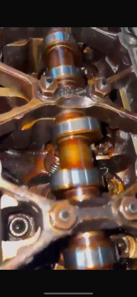

Замер компрессии
В момент первого подъемника обратили внимание на потение прокладки клапанной крышки и когда меняли ремень ГРМ с подушкой, парни сказали что лучше и коробки заменить заодно. Думаю, а почему бы и тут с…

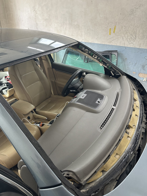

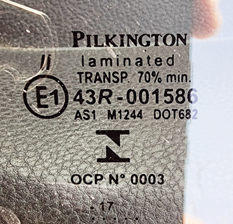

Замена лобового стекла
Заменили старое лобовое стекло, поставил китайское хорошее. У старого стекла лопнула резинка герметика

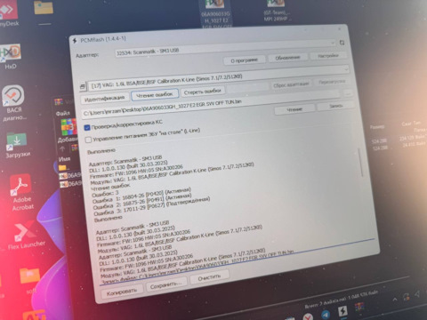

Всем привет. Микро пост о том, что авто зашили. Как раньше говорил, прежний владелец каталик удалил, а денег видать на отшив лямбды не хватило, заехал зашили евро-2, и плюс какой-то чип сделали, прир…

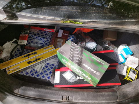

Переборка подвески
Снова всем приветы!Давно планировал перебрать подвеску, появились стуки.Вот в один прекрасный день, отогнал знакомому пацану, а сам продолжил трудится в поте лица.Было заменено:Опорные подшибники, пр…

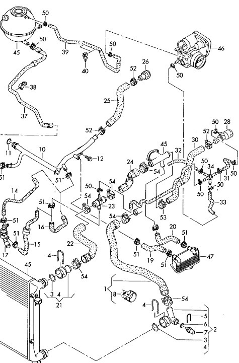

Частичная замена цепи охлаждения
Всем приветы! Недавно начал уходить антифриз, сначала немного, а теперь каждый день половина бачка!Посмотрел под капот, замечено покраснения под термостатом и патрубок к печке который.Так же красная …

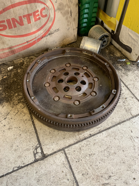

Ремонт КПП JHT
Всем доброго дня! Ранее писал что пропала 3 передача. Все мои попытки самостоятельного поиска причины привели меня в сервис. Предварительно приговорили к замене шестерни 3 передачи. И вот я отогнал а…

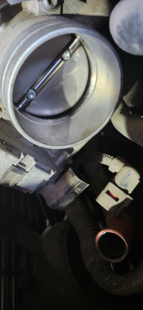

Подскажите пожалуйста. Почему крышка масло заливной горловины пахнет бензином)) не припомню, что бы в какой то из машин было такое. Расход бензина по городу 9,5-10. (Есть трещина впускном коллекторе …
Ребята всё абсолютно правильно пишут. Без первой лямбды расход на этих моторах растет на 1-3 литра (зависит от стиля езды). Если отключили только вторую лямбду, вопросов нет, но если обе — правильно будет вернуть в прошивке работу первой лямбды, ничего сложного в этом нет, если работник более менее адекватный. Делается это все маской ошибок, тобишь просто отключают ошибку в блоке управления, ошибку можно любую отключить. Почти никто не делает «полноценное» отключение лямбд, с более глубокими изменениями (не вдаваясь в дебри). А то что крышка маслозаливной горловины пахнет бензином — норма, не переживайте.
Шо шо говорите ? Обе лямбды отключил? Крайне интересно, как это отрубают первую широкополосную лямбду, которая считает смесь воздух/бенз на подачу в эбу, при условии что народ при подыхании этой самой лямбды, никаких решений не может найти, кроме как заменить ее на NGK за 20к
Трещину в коллекторе: не варить, не мазать пластилин/говно/шпаклю, менять коллектор в сборе (ну в идеале на новый, смотря какая половинка из 2 частей у вас с трещиной, та что над крышкой гбц идет с мембраной она, вторая без, ее можно б/у, которая на гбц приходит уже Трещина в коллекторе, это не учтенный воздух который мимо дросселя пробежал сразу во впуск, поэтому возможен вариант с обеднением смеси, мало топлива по отношению к неучтенному воздуху из трещины в коллекторе, повышение расхода тк лямбда будет считывать одни показания, да и ДАД там явно не в восторге из за нарушения герметичности коллектора По поводу запаха бензина: это не бензин, это картерные газы прут, у многих машин так пахнет, это норма, вы не обращали внимание и не нюхали На бсе нет тнвд чтоб оттуда перло бензом Максимум что может случиться, это перелив из за клинившей форсунки и гидроудар, либо прогар поршней/клапанов, но это не про бсе, такое там почти не встречается Эмульсия под крышкой маслозаливной небольшая это тоже норма жизни, заранее предупреждая подобные вопросы, у нас нет маслоотделителя как на TSI образных тех годов

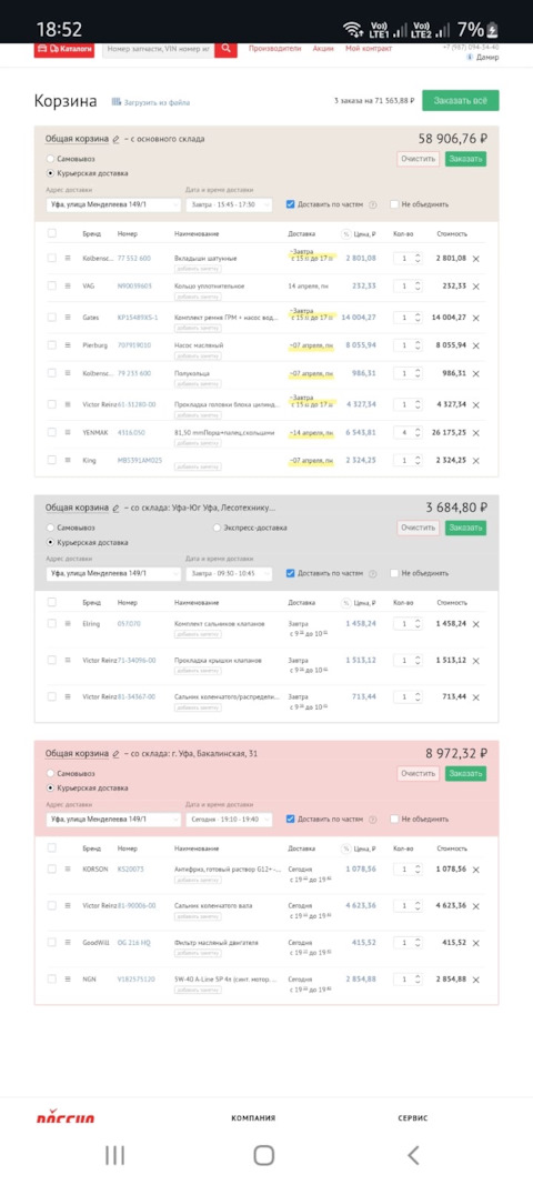

Маленькое ТО
Маленькое ТО, так я условно назвал данный пост, Всем привет, сегодня настало время поделится фото отчётом о проделанном ТО.Были заказаны новые стойки стабилизатора 2х1040р, оригинальные свечи, в коро…

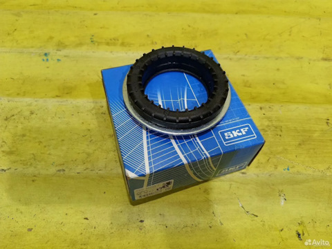

Замена опорных подшипников…
Не знаю, почему, но долго не ходят некоторые запчасти, какие бы ты не ставил, даже оригинал. Одна из таких запчастей — опорные подшипники амортизатора. Каждую весну начинается скрип при повороте руля…
