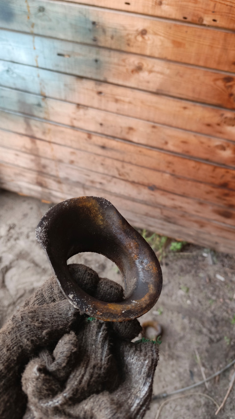

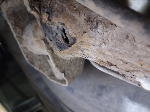

Задняя подвеска
После поездки в Уфу и обратно были постукивания в задней части машины. Думал стойки, но это были сайлентблоки задней балки. Два развалились, ну два держались. Все-таки 12 лет работали. Балку пришлось…

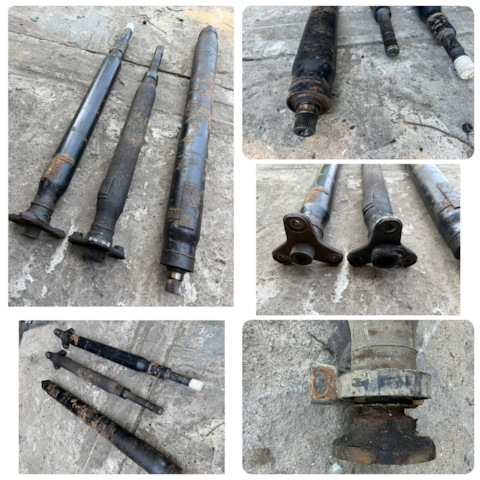

Карданные валы Passat Syncro
Продолжаю собирать пассат по мере возможности и времени, сделано было много, почти поставлен на ход, но еще не катаемся, Самая большая проблема для меня была в задних тормозах, они свои на синкре, ре…

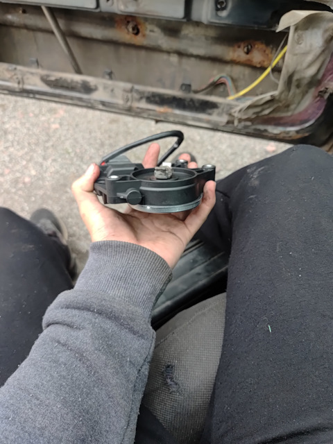

Помощь!
Сегодня поставил новый мотор ваз на левую сторону правый и он опять слизался уже 2 мотора купил а левый безупресно работает.при этом левый издапт звук кхх при закрытии окна а правый нет. Проводку кст…

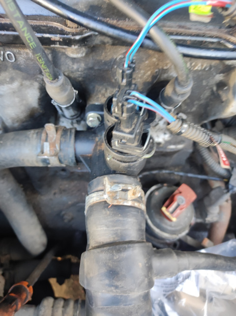

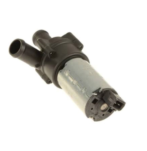

Доп помпа охлаждения мотора VR6
добрый день! может кто еще помнит подскажет, в чем проблема или это не проблема вовсе? доп помпа включается с зажиганием, но когда мотор заведен (запущен) — уже не работает. проверить автеран возмо…
Надо бы проверить датчики которые ее включают. Даже не сами датчики а провода возле них.
Как проверял что помпа отключается при запуске мотора? Снимал фишку и мерял напряжение на ней? У меня помпа вкл даже на холодную при вкл зажигания и после остановки работает вместе с вентиляторами в режиме авторан. Вот при запущеном двигателе не смотрел работает или нет…
Что значит как проверял?) капот открыл да посмотрел, послушал) я же пишу, что при повороте ключа и включении зажигания, на холодную даже, начинает маслать помпа, но как только запускается мотор она замолкает. до афтерана я не кипятил так мотор. уже прохладно стало, плюс чтобы так разогреть антифриз до 100 градусов, надо прилично прогасить на нем. если будет возможность попробую. тут основной вопрос должна ли помпа и дальше при заведенном моторе маслать или же она включается на зажигании и потом на заведенном моторе каким-то образом ее отключает, потому что уже не нужна она, так как работает механическая основная помпа.
